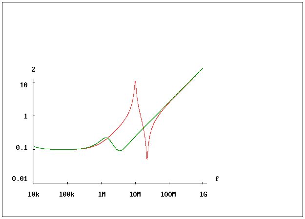

>Parallel zu dem Glättungs-C noch ein zwei C's in ähnlicher Größe wie
>über dem Gleichrichter.
Hier muß es ein großer Foliencap sein, das ist richtig, sonst kommt es
aufgrund von Resonanzen zu gefürchteten Impedanzmaxima (siehe Anhang).
Ein 470n Kondensator ist dann eine gute Wahl. Der Elko sollte allerdings
schon einen induktivitätsarmen Aufbbau gestatten, also unbedingt ein
radialer Typ sein, sonst läßt sich der 470n Cap nicht induktivitätsarm
anschließen.

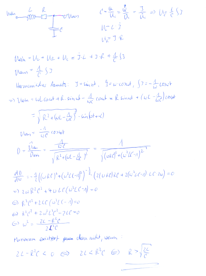

von Kai Klaas (Gast)
Hallo Marcus,
>Kannst du eine Quelle für die Bedingung R > SQRT(2L/C) angeben ?
Im Anhang habe ich das mal aufgeschrieben. Zuerst berechne ich den
Frequenzgang des RLC-Filters. Dann leite ich ihn ab, um die Bedingung
für die Existenz eines Maximums, also einer Resonanz herzuleiten. Und
dann schaue ich einfach, wann eine Resonanz gerade nicht existiert.

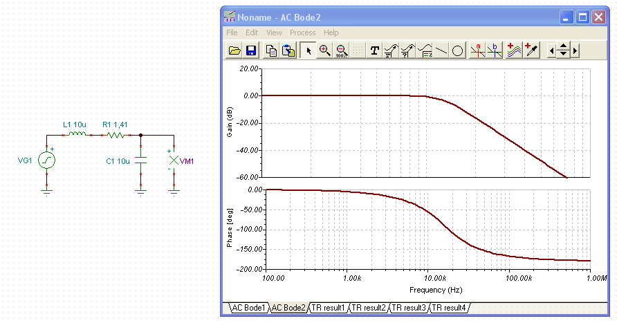

Im zweiten Bild ist der Frequenzgang eines Filters mit TINA von Texas
Instruments simuliert, unter der Annahme, daß R = SQRT(2L/C) ist.
Im dritten Bild ist die zugehörige Sprungantwort simuliert.
Man findet in der Literatur auch andere Herleitungen zu diesem Thema,
mit etwas anderen Aussagen. Da wird oft beispielsweise gefordert, daß
für das Ausbleiben der Resonanz R > SQRT(L/C) sein soll.
Die obige Rechnung gilt natürlich nur, wenn die Spannungsquelle einen
vernachlässigbaren Innenwiderstand und die Last einen vernachlässigbaren
Lastwiderstand besitzt.
Diese kleinen Formelchen sind ja auch nur dazu gedacht, dir einen
Anhaltspunkt zu liefern, in welcher Größenordnung R liegen sollte, um
eine Resonanz zu verhindern. Da gibt es nämlich beachtliche
Unterschiede, selbst bei gleicher Grenzfrequenz:

L=10mH, C=10nF -> R > 1400 Ohm!
Außerdem kann man oft eine gewisse Resonanz zulassen, wenn sie nicht zu
stark ausgeprägt ist und wenn man sich dafür an anderer Stelle einen
Vorteil verschaffen kann.
Kai Klaas
Hallo Marcus,
>da hast du dir aber viel Mühe gemacht.
>Danke.
Gerne. Macht doch Spaß! Die meiste Zeit habe ich darauf verwendet, mich
daran zu erinnern, wie ich das vor Jahren mal gerechnet habe. Nach dem
"Ableitung gleich Null setzen" habe ich nämlich zuerst alles nach R
aufgelöst, bin dann aber nicht richtig weitergekommen. Erst, wenn man
das nach "w" auflöst, geht es, bei mir jedenfalls. Tja, wer rastet, der
rostet...
>Für den Zwischenschritt mit der Ableitung hab ich mir dann doch den
>"Bronstein" geschnappt. Ist schon etwas länger her...
Wenn du die Wurzel in Potenzschreibweise schreibst, dann geht das noch
ziemlich einfach mit der Kettenregel, also äußere Ableitung mal innere
Ableitung. Nur, daß es eben zwei Verkettungen sind, weil die "Innereien"
auch noch im Quadrat stehen. Ich habe den Rechengang extra so
geschrieben und nicht gleich zusammengefaßt, damit du die zweifache
Anwendung der Kettenregel erkennst.
