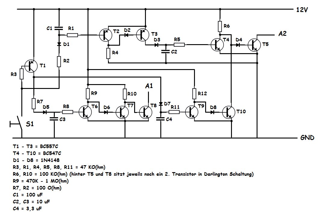

von SSJ3 Vegotenks (Gast)
so... ich hab jetzt mal die schaltung in Paint zusammengebastelt. ich
hoffe es sind alle relevanten Teile drin.
kurze erklärung:
- S1 gibt nen kurzen negativen Impuls auf die Schaltung (zieht nach
GND). geht auch mit Transistoren. Er kann aber auch gehalten werden, die
Zeit startet erst nach dem Ende des Impulses
- A1 ist für etwa 5 - 6 Sekunden aktiv (nach GND geschaltet) und
schaltet eine wie auch immer geartete Vorwarnung der Alarmanlage (LEDs,
Blinker, etc...). sozusagen Open-Collector also.
- A2 schaltet ebenfalls nach GND. Hier hängt die Hauptlast (Sirene,
Hupe, etc...) dran. Allerdings schaltet A2 erst etwa 5 - 6 Sekunden nach
Drücken des Tasters/Schalters/etc.. durch.
Das ganze funktioniert jetzt folgendermaßen: man drückt S1. Sobald T2
durchschaltet, entläd sich C2, da er keinen Ladestrom mehr erhält.
Sobald T4 sperrt müßte normalerweise A2 aktiv werden. Tut er aber nicht.
Dafür sorgen T9 und T10. Diese bilden einen Tastenpuls-Verlängerer.
Damit T5 durchschaltet müssen T4 UND T10 sperren! Damit erreiche ich
folgendes verhalten der Alarmanlage:
beim ersten kurzen Auslösen gibts nur nen optischen Alarm. Der geht
solange wie A1 aktiv ist, ca. 5 - 6 Sekunden. Wird nach diesen 5 - 6
Sekunden erneut kurz ausgelöst dann gibts wieder optischen Alarm plus
etwa 2 Sekunden Heulton. der optische Alarm geht ca. 3 Sekunden länger
als der akustische. Beides geht aber ständig, solange S1 durchgeschaltet
bleibt.
Jetzt kommt C1 ins Spiel: mithilfe von T2 und T3 sorgt er dafür daß die
Anlage eine ganze Weile "halbscharf" bleibt, nachdem der optische Alarm
abgeschaltet hat. sobald man nämlich innerhalb dieser "Nachlaufzeit" die
Anlage auslöst geht SOFORT ohne Verzögerung der akustische Alarm los
(ohne die oben beschriebene Einschaltverzögerung)
Die Dioden in den einzelnen, ich nenns mal "Modulen", dienen dazu die
Ausgangskennlinie ein Stück steiler zu machen, da die
Kondensator-Entladungskennlinie bei ca. 1.3V steiler verläuft als bei
0.7V.
jo, das ist das ganze "Geheimnis". die Anlage benötigt in Ruhe derzeit
ca. 0.9mA, mit größeren widerständen lassen sich vielleicht noch 0.1 -
0.3mA herauskitzeln. es fehlen paar 1 MO(hm) widerstände, speziell an
den ausgangsdarlingtons, um Störungen von den Darlingtons fernzuhalten.
Genaue Zeiten sind mir fast egal, ca. Einstellbarkeit langt mir. mir
sind eigentlich nur steile Flanken an den Ausgängen und ein niedriger
Ruhestrom wichtig
cya v3g0
von Kai Klaas (Gast)
Warum baust du denn nicht die Schaltung mit CMOS4000-Chips? Dann hast du
so gut wie gar keine Ruhestromaufnahme.
T6, T7 und T8 beispielsweise ersetzt du durch einen Schmitt-Trigger
Inverter, T2 und T3 sowie T9 und T10 ersetzt du jeweils durch zwei in
Serie geschaltete Schmitt-Trigger Inverter, hinter R5 kommt ein
Schmitt-Trigger Inverter, dessen Ausgang auf ein NAND-Gatter geht. Den
anderen Eingang des NAND-Gatters verbindest du mit dem Ausgang des
Schmitt-Trigger Inverters, der T10 ersetzt.
Kai Klaas
könnt ihr mir dann bitte mal die exakte bezeichnung des RICHTIGEN 4093
geben? der auch wirklich nur paar uA Ruhestrom hat? hab hier einen
HEF4093BP von großen C. hab das Ding mal eben nur mit plus und minus
meiner Batterie verbunden und nen Amperemeter zwischengehängt. das
zeigte dann 2 - 3mA an. da bin ich mit den transistoren noch günstiger
dabei... aber ich beschalte son Ding jetzt einfach mal komplett und
vermeß es dann nochmal.
hab hier auch noch HEF4358BP rumliegen, die liegen aber ebenfalls
(unbeschaltet) bei ca. 1mA... wie gesagt, ich schau mal wies aussieht
wenn ich das Ding beschalte
cya v3g0
leute... ich hab NIX gesagt :P mit definierten pegeln zieht der
hef4538bp NIX! NULL! NADA! :P ich hab zwar nen uA Meßbereich aber der
steht in ruhe kontinuierlich auf null :D
ok, wieder was gelernt: CMOS will richtig beschaltet sein, sonst spinnts
:P
jetzt hab ich nur noch ein Problemchen: das ganze ist zwar retriggerbar,
reagiert aber nur auf fallende/steigende >Flanken<, nicht auf statische
Pegel :( müßte ich also jedesmal einen kleinen Taktgenerator starten,
sobald der Alarmkontakt aktiv ist? weil von nem anderen Monoflop
nachtriggern lassen würde ja ne Endlosschleife auslösen.
ok, jetzt muß ich meine olle Transistorschaltung nur noch in ne IC
schaltung ummodeln. wobei der 4538 ja geniale Eingangsbeschaltungen
zuläßt :D da ist ja meine zum teil ebenfalls benötigte UND-funktion auch
mit machbar :)
ich liebe es wenn was funktioniert UND ich weiß WIE es funktioniert ^^
was meint ihr: eher den 4538 oder den 4093er nehmen?
cya v3g0

Entwurf übrig bleibt?
Spass beseite, wenn das auch mit "statischer" Logik geht, würde ich
diese immer vorziehen. Einfach, weil dir die vielen Caps an den
Eingängen die Schaltung doch recht störsicher machen.
Kai Klaas
von Andrew T. (marsufant)
Na klar den 4093
