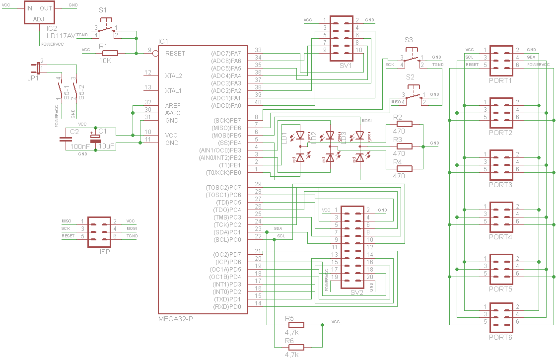

Poste doch bitte mal dein Schaltplan und ein Photo von deiner Platine.
MfG
von Kai J. (kai3001)
Zwischen MOSI und RESET ist kein Kurzschluss. Das Problem ist ja das die
Fehlermeldung bei jeder Platine kommt! (z.B. auch bein mein Roboter
Bausatz NIBO 2)
Hab trotzdem mal den Schaltplan angehängt.
Danke für die schnelle Antwort.
Kai

Mess mal die Werte an R1 und R3 bzw. nimm sie am besten mal raus und
versuch es dann nochmal.
Die Led vom AVRISP wird erst beim Programmieren orange?
Wenn du den AVRIPS anschließt wird der MC dann resetet?
