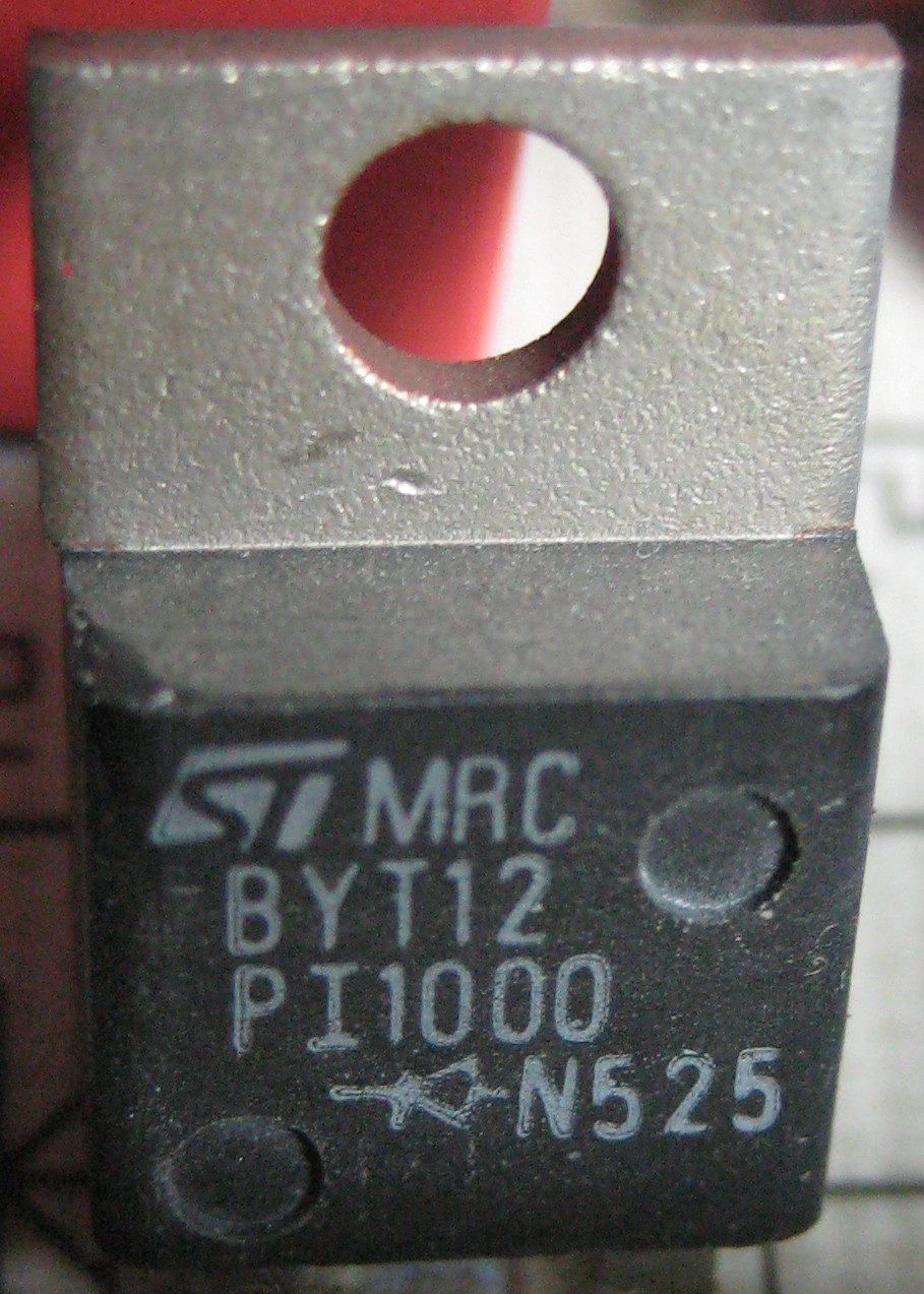

Hallo!
Suche für die Treiberstufe von unserem Induktionsherd eine Diode und ein
Kondensator(siehe Bilder im Anhang). Habe schon bei verschieden
Anbietern gesucht, aber nicht 100% die gleichen Bauteile gefunden.
Kann mir jemand Vergleichstypen mit Bezugsquelle nennen?
Viele Grüße Ulf

Müssen es nicht. Habe aber nicht genug Ahnung um zu wissen welche ich
sonst nehmen kann. Wenn mir jemand sagt du kannst auch "die" oder "die"
nehmen wäre da natürlich sehr gut.

Folienkondensator 68 nF 1600 V
 BYT12P1000
Kessler
http://www.kessler-electronic.de
von faustian (Gast)
Bei dem Kondensator interessiert Dich dass es ein 68nF 1600V MKP ist. Es
ist nicht zu empfehlen eine wesentlich kleinere Bauform zu nehmen falls
eine angeboten wird.
Der eigentliche Typ der Diode ist BYT12-PI1000 ; ob Du auch eine
BYT12-1000 nehmen kannst sagt dir ein Vergleich der Datenblaetter (achte
auf Pinbelegungen und insbesondere die Belegung der Metallfahne!).
Im uebrigen bin ich beeindruckt, so schnell kriegt man einen 1600V MKP
nicht platt ....
von Ulf (Gast)
Die Diode habe ich gefunden. Aber den Kondensator nicht. Nur bei Mouser
Electronics gab es welche. Leider alle nicht lieferbar.
Der Kondensator selber ist auch nicht platt. Aber die explodierte Diode
lehnte genau daran und jetzt ist der Kondensator angesenkt und ein Loch
drin.

"Der Kondensator selber ist auch nicht platt. Aber die explodierte
Diode"
Warum ist sie denn explodiert?
> Es ist nicht zu empfehlen eine wesentlich kleinere Bauform zu nehmen
> falls eine angeboten wird.
Vorsicht, stimmt nur halb:
der Reichelt-Kondensator im RM22,5 hat nur 400V~
z.B. bei Bürklin gibt es die größere Bauform im RM27,5 mit 650V~
dort gibt es auch eine ähnliche Diode, mit nur 600V.
Aber ich denke mal, der Kondensator ist nur "optisch defekt". Oder ist
das Loch wirklich tief?
Wenn Du willst, kann ich in meinem C-Lager nachschauen, ob ich was
passendes habe.
Vermutlich wird es noch mehr Bauteile erwischt haben.
