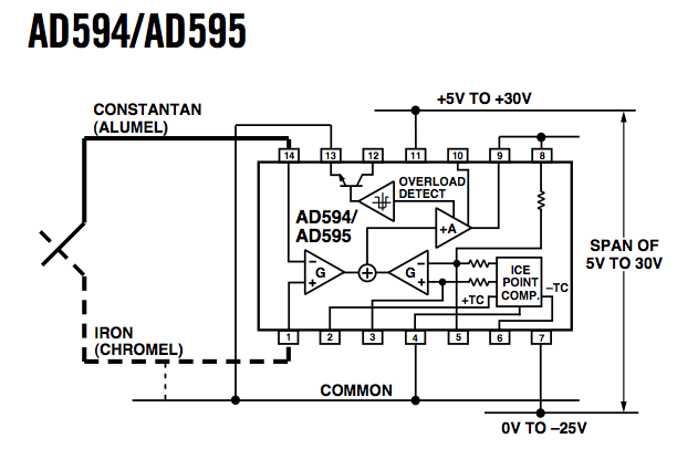

Hallo zusammen, zur Temperaturmessung habe ich folgende Schaltung aufgebaut: http://www.emesystems.com/images/thc4/thc4scm.gif http://www.emesystems.com/OL2therm.htm Auf den Multiplexer (CD4052) habe ich verzichtet und das Thermoelemt direkt an den AD595 angeschlossen. Das Thermoelement ist mit der Masse verbunden. Leider funktioniert die Messung für neg. Temperaturen nicht. Die Spannung am Ausgang des AD595 geht max. bis zur Spannung der des "psuedo-ground" zurück (0,25V). Eigentlich sollte die Spannung aber auf 0v für Temp. <= -25°C zurück gehen. Ich messe die Spannung direkt am AD595 und nutze nicht wie in der Vorlage den OP des LM10CN. Hat jemadan einen Idee woran das liegen könnte. Gruß Nino

So sieht meine Schaltung aus. Das Thermoelement hängt zwischen Pin 1 und Pin 14. Gemessen wir an Pin 8.
Na. Man muss das Thermoelement natuerlich einseitig mit einem Spannungsteiler auf eine positive Spannung heben und diesen Punkt an den - Eingang geben, den + Eingang an das Thermoelement. Der ADC der Megas ist nicht passend. da fehlen ein paar Bit. Ich verwend da jeweils einen 20..24bit Wandler.
Falls man mit dem MegaADC arbeiten will, so braucht man einen Verstaerker, wie den LTC2053. Da die Thermospannung negativ wird, muss man die Bezugsspannung positiv ansetzen.
Zur schaltung Untitled... was soll der 200 Ohm an pin 4 ? Ein bisschen Strom runterlassen ?
Ja. Das habe ich auch grad gesehen. Den 200 Ohm wuerd ich aber weglassen, der bringt nichts. Der LM10 macht einen Temperaturoffset an Pin4 des 595, oder so. Irgendwie sollte es so gehen. Das 595er datenblatt enthaelt sehr viel...

Hat die Schaltung auch eine negative Spannung? So wies ausschaut gibts nur +5V und Common.
Nein, nein, nein. Das Thermoelement bringt zwar eine negative Spannung, das soll nach dem Versterker aber innerhalb des ADC Bereiches sein. Das ist insofern kein Problem, wenn man den Nullpunkt zB nach +200mV verschiebt. Ein Instrumentenverstaerker, wie der LTC2053 kann bezueglich einer einstellbaren Spannung verstaerken. der 595 kann das scheinbar auch, wenn man denn das Datenblatt anschauen wuerde. Dann am ADC nimmt man den Mode mit Differentialeingang. Den - Eingang legt man auf die Offsetspannung, hier 200mV, und den + Eingang auf das verstaerkte Thermoelement.
So lautet der Text auf dem grünen Blatt: > "The reference amplifier in the LM10CN provides a pseudo-ground for > operation of the AD595 below freezing, with a single ended A/D converter. > The reference it provides an offset of about 0.25 volts, or -25°C. Bei dieser Spannung hast du Frostwetter. > This can be trimmed for other offsets, so long as it is greater > than 0.2 volts. An alternative is to connect pin 4 directly to common, > so the offset is zero, or 0 °C." >> 0v für Temp. <= -25°C so wie du möchtest, gibt es DANN nicht.
Doch. Man kann doch auf 0.3V, entprechend 30 Grad gehen.
Laut Datenblatt braucht man eben eine negative Versorgungsspannung neg. Temp. messen zu können. "With a negative supply the output can indicate negative tem- peratures and drive grounded loads or loads returned to positive voltages." Aber das ist in Bsp.-Schaltung nicht der Fall. Darum ist mir auch nicht klar wie das ganze funktionieren soll.
Einmal beziehst du dich auf: --> (http://www.emesystems.com/OL2therm.htm). Aber dann übernimmst du die Schaltung nicht vollständig und wunderst dich, daß dein Wunsch nicht in Erfüllung geht. Und jetzt hättest du plötzlich eine original Datebblatt-Schaltung lieber. Fragst du gleich warum an pin 8/9 die Ausgangsspannung zu früh am Ende ist?
Ich denke es muesste gehen bei der obigen Schaltung, AD595.png, die Speisung an (GND, 5V) zu legen und den Common auf 300mV.
@ Verschneiter Tag: Genau - das ist ja auch was in dieser Schaltung gemacht wird: http://www.emesystems.com/images/thc4/thc4scm.gif Für negative Temp. sollte die Spannung an Pin 8/9 ja dann unter die 300mV gehen, oder? Tut sie aber nicht! @Der Fühler: Ich habe den Verstärkerschaltung weggelassen da ich erstmal keine verstärkung brauch. Benötige ich diese um neg. Temp. messen zu können? Ich denke nicht, aber ich lasse mich gerne(!) eines besseren belehren. Zudem habe ich noch den Multiplexer weggelassen da ich nur ein Thermoelement anschließen möchte. Die Schaltung AD595 stammt aus dem Datenblatt und war einen Reaktion auf den Beitrag "der 595 kann das scheinbar auch, wenn man denn das Datenblatt anschauen wuerde."
Kann es sein das die Schaltung schlicht und ergreifend nicht geht um man Temp. <0°C eben nur mit neg. Versorgungsspannung an Pin 7 erreichen kann?!
> offset an pin4 is 0.25 volts, or -25°C. MINUS!!!
> offset an pin4 is zero, or 0°C.
Also hoffentlich so wie im Schaltbild mit 2 Widerständen?
Erzähl doch mal was du am Ausgang pin8,9 misst, bei welcher
Fühler-Temperatur, mit welchem Offset, mit was für einem Fühler.
Mit einem Offset von 250 mV messe ich an Pin 8,9 beim Raumtemp. ~470mV. Der Wert ist plausibel. Wenn ich das Thermoelemt mit Kältespray besprühe geht die Spannung auf 250mV runter - eben auf die Offsetspannung. Weiter runter geht sie nicht. Das Kältespray kühlt auf -50°C ab, gemessen habe ich diese mit einem Multimeter mit Thermoelement-Eingang.
Die Widerstände sind am Thermoelemt angeschlossen.
