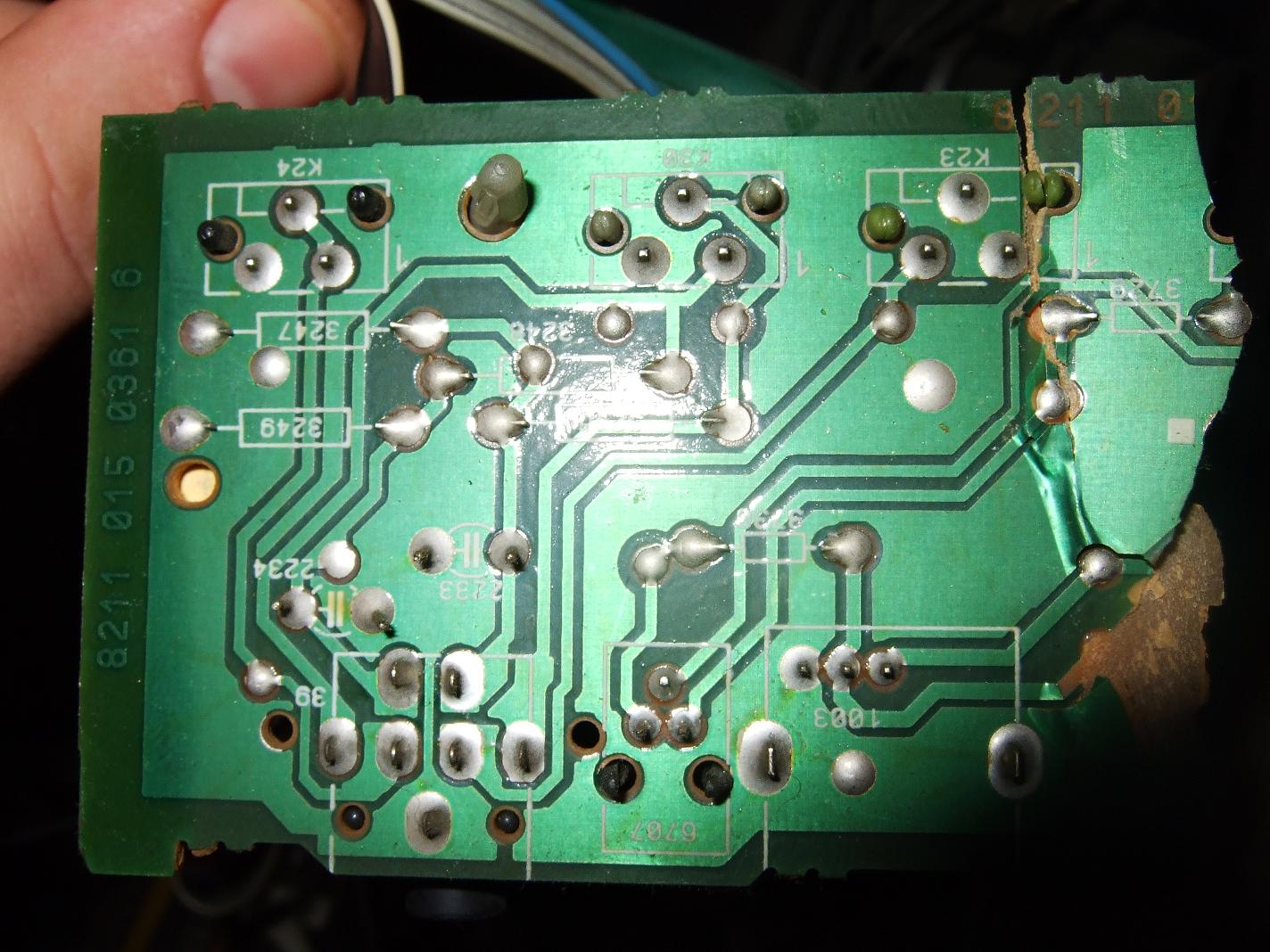

Hallo zusammen!
Ich habe mich nach langer Zeit entschlossen unseren Fernseher mal zu
reparieren. Folgender Schaden ist vorhanden: Die Frontplatine, mit der
man manuell Umschalten, Lautstärke regel, Setup-Taste und Remote
ansteuern kann ist beim Transport durch Fallenlassen des Fernsehers
gebrochen).
Die Bilder hab ich extern gespeichert, da sie insgesammt 15,3 mb groß
sind.
http://img682.imageshack.us/i/dscf3997o.jpg/
http://img35.imageshack.us/i/dscf3998f.jpg/
http://img46.imageshack.us/i/dscf3999.jpg/
http://img682.imageshack.us/i/dscf4000.jpg/
Manuelles Umschalten und Lautstärke regeln funktioniert noch.
Ersatzplatinen sind nicht mehr lieferbar, daher muss ich nun selber ran.
Anfänger-Lötkenntnisse sind vorhanden.

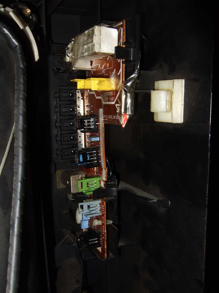

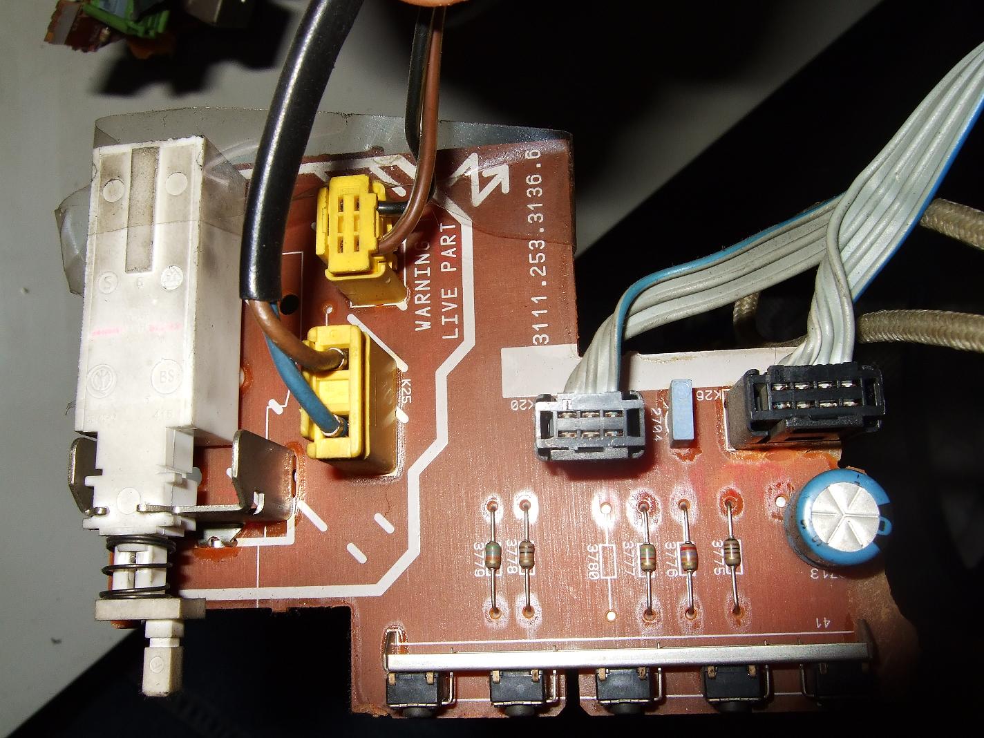

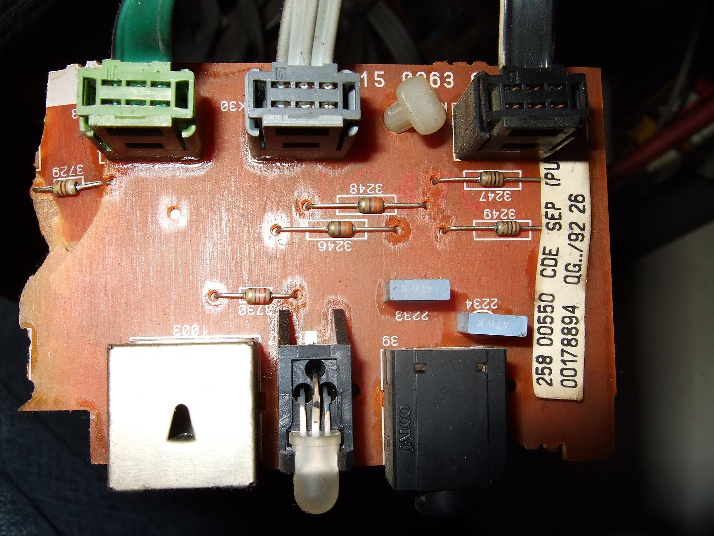

Da der untere Teil(Remote, Kopfhörer, Powerled(?)) und der Obere Teil
seperat fixiert werden können wollte ich mir das kleben der Platine
ersparen.

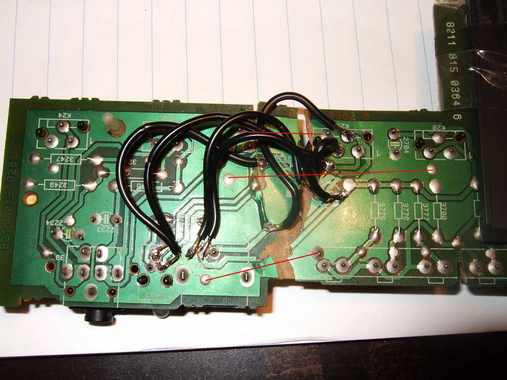

Ebenso wollte ich von der ersten Lötstelle vor der Bruch bis zur ersten
danach Überbrücken.
Ich wollte nun fragen, ob meine eingezeichneten Überbrückungen euch i.O.
erscheinen und ob ich zur Überbrückung einfachen Cu-Schaltdrath(0,5mm
Querschnitt) verwenden kann.

von ... (Gast)
Mach es so, wie du es geschrieben hast. Die Masse würde ich auch noch
brücken.

Kleben ist, denke ich, nicht nötig, da beide Bruchstücke fest eingebaut
werden können.

Eigentlich ist es doch ganz einfach: setzt die Teile so zusammen, wie
sie zusammengehören (sieht man ja an den Bruchkanten), und schleife den
Lack von den Cu-Flächen im Bereich der Brüche weg, dann löte dort einen
Draht jeweils drüber. Wo mal eine Verbindung von Stück zu Stück war,
sollte man ja noch sehen können (Masse nicht vergessen). 0,5er Draht
sollte reichen.

von TheCrap (Gast)
finanziell bin ich auch nicht dazu in der Lage mir nen neuen
anzuschaffen(Bafög).
Vielen Dank für die vielen Ratschläge.
Hab gestern die besagten Stellen+Masse mit Litzenkabel überbrückt. Ist
nicht schön aber selten ;)
Kopfhöreranschluss und LED funktionieren wieder. Der IR-Empfänger
scheint nicht zu funktionieren(hab nur ne Universalfernbedienug bei der
der richtige Code noch nicht programmiert ist). Werd wohl in nächster
Zeit mal den Elko austauschen um zu sehen obs daran liegt(außer es sieht
jemand irgendwo dass ich bei Löten nen Kurzen gemacht hab)

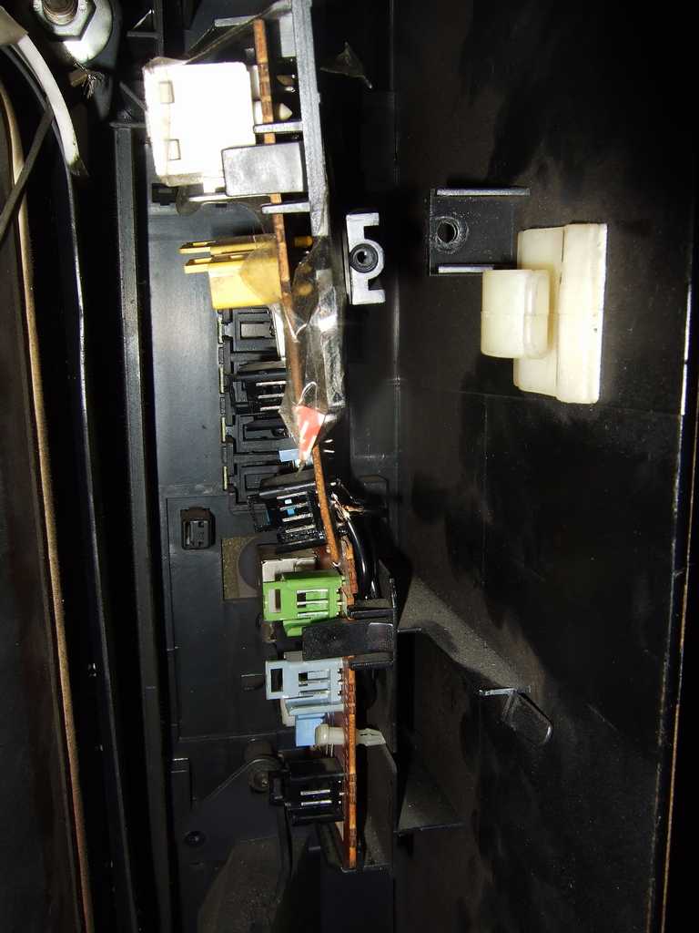

Das Kleben der Platine habe ich mir gespart, da sie sich wirklich
fixieren lässt(s.Bilder)
von Jens G. (jensig)
hast Du auch oben rechts die Masseflächje mit einbezogen? Da sind
schließlich Bauteile mit dran. Die untere Masse scheint dagegen wohl
kaum eine Bauteilverbindung zu haben, aber eine Abschirmung (sind wohl
die Taster dran) sehe ich da wohl trotzdem - kann jedenfalls nicht
schaden, da auch die Masse wieder draufzuklemmen ...
von TheCrap (Gast)
ich hab jetzt noch 3 Masseverknüfungen eingebaut. Jetzt funktioniert
alles wieder tadelos. Die Anzeige "SER" war übrigens für den Service
Mode, der sich nur durch Standy-by(ohne Fernsteuerung nicht möglich)
ausschalten lässt.
