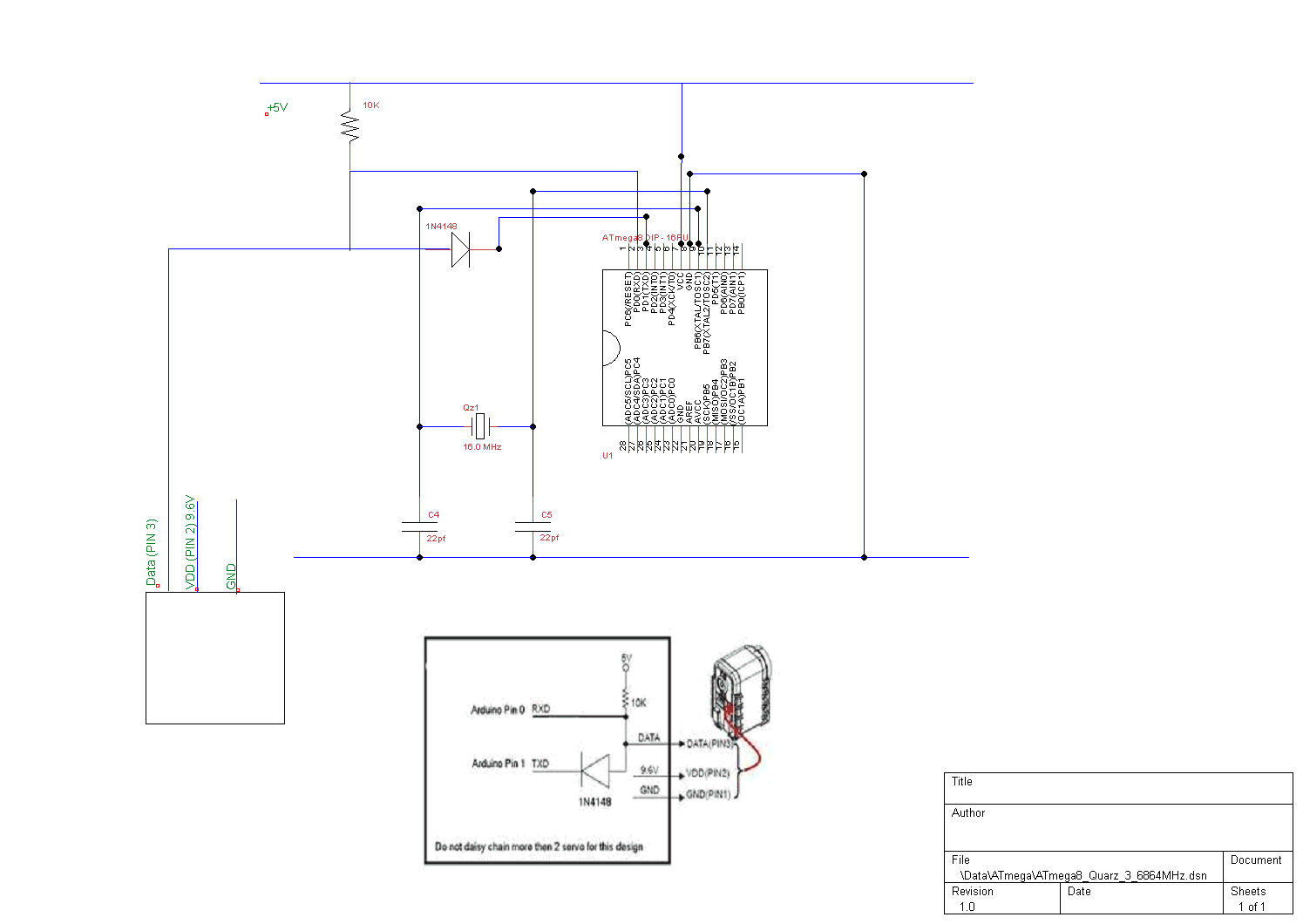

Hallo Zusammen
Ich habe mir ein Robotis Dynamixel AX-12+ Servo bestellt.
Seit paar Tagen bin ich am recherchieren, ob man AX-12+ mit ATmega8
betreiben kann und ich habe bisher keine richtige Antwort auf meine
Frage gefunden.
Gemäss meinen bisherigen Informationen muss man über 1Mbps mit AX-12+
kommunizieren und ich denke (oder nehme an), dass man 1Mbps mit ATmega8
nicht hinkriegt.
Ich möchte hier die Frage starten, ob jemand von Euch mit AX-12+ und mit
ATmega Chips (Bsp. ATmega8-16PU oder ATmega328P-20PU) Chips erfahrungen
hat. Und ob es möglich ist, dass man ein eigenes Controller
zusammenbauen kann.
Für Eure Hilfe bedanke ich mich jetzt schon.
Grüsse
Oskar

von Oskar M. (oskarus)
Hallo Zusammen
Vielen Dank für Eure "sehr" schnelle Antworten und Kommentare.
1MBps wird schon vorausgesetzt. Mindestens als Initial.
Wenn ich im Internet recherchiere, dann lese ich, dass ich nur mit
ATmega8 1MBps nicht erreiche. Könnt ihr mir das bitte kurz bestätigen?
Hier ist das Manuel-Dokument vom AX-12+
http://robosavvy.com/site/docs/Bioloid/AX-12(english).pdf
Und im Dokument steht: "To operate the Dynamixel actuators, the main
controller must support TTL level half duplex UART."
Ist so etwas mit ATmega8-16PU oder ATmega328P-20PU möglich oder muss ich
unbedingt ein Atmega 128 haben? Robotis bietet einen Controller CM-5 und
bei diesem Controller wird ATmega128 verwendet.
@Peter Dannegger: Für 1Mbps muß Du nen 8MHz oder 16MHz Quarz
anschließen.
Peter, verstehe ich Dich richtig. Ich kann dann mit ATmega8 und 16MHz
Quarz das Teil zum Laufen bringen?
@Daniel H.: Sollte aber kein Problem für den Threadstarter darstellen,
da man 1 MBaud mit einem ATmega erreicht.
Wie erreiche ich 1Mbps mit ATmega8? Auch mit Quarz oder geht es auch
ohne? :-)
Ich nehme an, es gibt keine fertige Anleitung, wie man mittels ATmega8
ein AX-12 Servo zum Laufen bringt?
Viele Grüsse
Oskar
von Daniel H. (danielch)
ATMega8 Datasheet Seite 159:
siehe Tabelle; falls Atmel recht hat, erreichst du mit einem ATMega8
1Mbps
Hier http://www.w-r-e.de/robotik/data/downl.htm unter
Applikationen>SoftUART findest du Beispielcode in C für einen ATMega128.
Der Code müsste sich an den mega8 anpassen lassen, da nur ein
8bit-Counter und ein Interrupt-Pin benötigt werden, welche beim mega8
vorhanden sind.
Siehe Beispielcode von oben. Sollte sich wie gesagt auf einen mega8
umschreiben lassen.
> ohne? :-)
Soweit ich weiss, kann es ohne gehen. Das ist dann allerdings eher
Zufall, deshalb wird ein Quarz nicht schaden. Kosten tun die auch nicht
die Welt und mit Quarz bist du auf der sicheren Seite.
Google befragen. Vielleicht findet sich was, versuchs mal mit "AX-12
Servo arduino", falls du Arduino verwenden willst, oder dir die dort
verwendeten Libs mal ansehen willst.
lg daniel
Hallo Zusammen
Ich versuche seit mehreren Stunden, den Code anzupassen (portieren
ATmega128 ==> ATmega8), den Du mir empfohlen hast.
Im Code gibt es eine Stelle:
// External Interrupt 0 initialization (for RX)
EICRA &= 0xFC;
EIMSK |= 0x01;
EIFR  |= 0x01;
die ich für ATmega8 übersetzen muss...
Unter ATmega128 Datenblatt steht für
EICRA: External Interrupt Control Register A – EICRA
EIMSK: External Interrupt Mask Register –EIMSK
EIFR: External Interrupt Flag Register – EIFR
Ich habe im ATmega8 Datenblatt-Dokument nach den entsprechenden Stellen
gesucht aber es gibt keine 1:1 Treffen.
Daher meine Frage, ob die folgende Übersetzung korrekt ist:
EICRA ersetzen durch UCSRA
EIMSK ersetzen durch TIMSK
EIFR ersetzen druch TIFR
Vielleicht bin ich auch komplett falsch.
Für eine Hilfe wäre ich Euch sehr dankbar.
Viele Grüsse
Oskar
> EICRA &= 0xFC;
> EIMSK |= 0x01;
> EIFR  |= 0x01;
Ich denke du bist falsch, das TI... steht für Timer. EI.. external
Interrupt und GI.. für General Interrupt.
Ich denke folgende Entsprechungen sollten stimmen:
EICRA -> MCUCR
EIMSK -> GICR
EIFR  -> GIFR
Datenblatt ATmega8 Seite 66 gibt genauer Auskunft über die Funktion der
Register. Lies diesen Abschnitt, wenn dann noch fragen offenbleiben,
frag ruhig.
lg daniel
Hallo Daniel
Danke für Deine Antwort...
Die Änderungen habe ich gemäss Deine Antwort durchgeführt...
Im original Source Code steht
OCR0  = DATA_BIT_LENGTH;       // set timer reload value (1 bit)
Gemäss Dokumentation (sowie ich es beurteilen kann und verstanden habe)
möchte ich OCR0 (ATmega128) durch OCR1A (ATmega8) ersetzen?
Etwas verwirrt mich die Beschreibung:
ATmega128 OCR0: The Timer/Counter (TCNT0) and Output Compare Register
(OCR0) are 8-bit registers.
ATmega8 OCR1A: The Timer/Counter (TCNT1), Output Compare Registers
(OCR1A/B), and Input Capture Register (ICR1) are all 16-bit registers.
Verursacht das keine Probleme wenn ich 8-bit Register durch einen 16-bit
Register ersetze?
Die nächste Frage ist, ob ich "#asm("cli")" Statement durch cli();
ersetzen darf.
Gruss und Danke für Deine Hilfe
Oskar
Ich denke OCR0 ist beim Mega128: 8bit Counter/Timer0
Beim mega8: 8bit Counter/Timer2
Das heisst, OCR0 (m128) musst du durch OCR2 (m8) ersetzen.
Im mega8 Datenblatt Seite 104 (enstspricht im mega128 Datenblatt Seite
93),
dort kannst du nachlesen, welche Register du wie umbenennen musst.
Wenn du OCR2 bei mega8 nimmst, sollte es passen.
> Register ersetze?
Lieber dem Counter/Timer mit der gleichen Funktionalität nehmen, dann
musst du eigentlich nur die Timernummern ändern.
> ersetzen darf.
Kannst du, wenn du den Header für Interrupts mit #include
<avr/interupt.h>
inkludierst.
lg daniel
von Peter D. (peda)
Vergiß es !
Mit SW-UART kriegst Du keine 1MBaud hin.
Wie schon bereits gesagt, ein 8 oder 16MHz Quarz und die HW-UART.
Peter
Hallo Zusammen
Ich habe jetzt auch noch eine Zeichnung erstellt, wie ich das Quarz-Teil
an ATmega8 anschliessen möchte.
Auf der Seite
http://mschrod.de/Elektronik/AVR/Atmega8/Experementierboard_acht/Quarz/Quarz.htm
habe ich ein Beispiel gefunden und nachgezeichnet.
Die Zeichnung ist nicht sehr schön! Wenn Ihr OK gibt, werde ich das Teil
so zusammenbauen.
Der Author der Seite hat ein Quarz mit 3.6864Mhz verwendet. Genügt das
für mein Vorhaben (mein Ziel ist weiterhin 1MBps)?
Viele Grüsse und Danke für Eure Unterstützung
Oskar
von Peter D. (peda)
Ich glaub, Du brauchst erstmal ne Brille.
Peter

von Peter D. (peda)
Ich hab doch schon zweimal gesagt, welche Frequenzen nur gehen und auch
auf die Tabelle verwiesen. Hab davon schon Fusseln am Mund.
Wenn Du aber mir und dem Datenblatt nicht glaubst, Dein Bier.

von Peter D. (peda)
> Seite 27 - Table 4 - Crystal Oscillator Operating Modes
Letzter Eintrag ">1MHz" ist der richtige für 16MHz.
Nimm besser 16MHz, dann ist die Software unkritischer.
Peter
Hallo Peter
Vielen Dank für Deine Antwort.
Wenn ich 16MHz Quarz verwende, dann bleiben der Wert für den Kondensator
weiterhin bei 22pF. (Table 4. Crystal Oscillator Operating Modes)
In der Tabelle ist ein Rang zwischen 12-22 angegeben. Gilt hier der
Regel, je höher desto besser (in diesem Fall 22pF) oder muss man hier
auf etwas achten?
Wenn ich in meiner Zeichnung nur die Quarz-Zahl auf 16MHz und alles
andere stehen lasse, sollte ich 1MBps erreichen. Ist das korrekt? Oder
vermisst Ihr noch etwas?
Viele Grüsse
Oskar
Hallo Zusammen
Ich habe eine neue Zeichnung erstellt.
Wie Peter mir bereits mitgeteilt hat, habe ich ein 16MHz Quarz
gezeichnet.
Zusätzlich habe ich Daniel seine Empfehlung in die Zeichnung übernommen.
Kann ich jetzt mit diesen Komponenten zusammen die AX-12 Servos zum
Laufen bringen?
Die wichtigste Voraussetzung ist weiterhin 1Mbps. Diesen Wert sollte ich
mit einem 16MHz Quarz erreichen können. Oder?
Gruss und Danke für Eure Hilfe
Oskar
