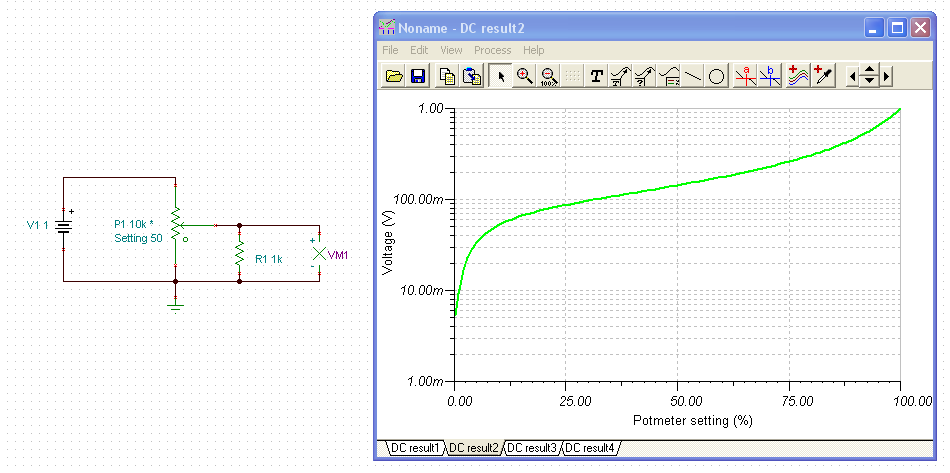

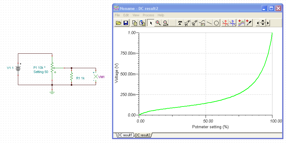

von Kai Klaas (Gast)
>Kann jmd. vielleicht eine Schaltung posten.
Mawin hat dir doch schon eine Schaltung gezeigt!
Ich habe dir die gleiche Schaltung mal simuliert (siehe Anhang). Im
linken Bildchen siehst du die Ausgangsspannung in Abhängigkeit vom
Schleiferweg (Drehwinkel) des Potis. Rechts siehst du das gleiche
Verhalten, aber logarithmisch aufgetragen. Bei einem perfekt
logarithmischen Verlauf müßte sich eine Gerade ergeben.
Kai Klaas

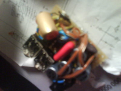

von Sam .. (sam1994)
So, Verstärker fertig.
Leider ist es so, manchmal funktioniert er hervoragend, manchmal dröhnt
er komisch, und wenn ich mein Finger an den Poti hebe, nicht mehr. Oder
es dröhnt noch viel stärker. Ich habe den NF Verstärker mit dem TBA820m
gebaut. Schaltplan siehe Datenblatt.
Der Poti ist eigentlich für die liegende Monatage gedacht, er steht
jetzt trotzdem. Sollte ich vielleicht den Schleifer (der oben rausguckt)
mit Heißkleber isolieren?
Oder würde es helfen ihn in ein Gehäuse zu machen (was ich früher oder
später sowieso mache)?

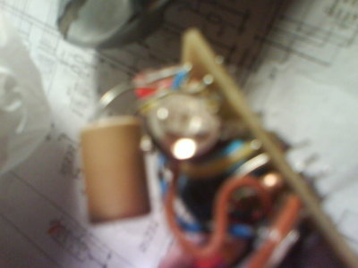

Ein problem gelöst, neues da!!!
Ich habe vergessen ein 2 Lötpunkte zu verbinden und habe den Poti falsch
eingabaut, jetzt ist die quali gut und sonst auch alles schön, aber Wenn
ich den Poti mit dem Finger oder mit dem Taschenmesser!!! (keine
Verbindung zur Hand!) gibt es ein Störgeräusch.
Nachdem man den Poti gedreht hat ist es als wäre nichts gewesen.
von mhh (Gast)
Gehäuse des Potis ebenfalls mit Masse verbinden.
von mhh (Gast)
(wenn es aus Metall ist)
Die Scheibe, die man dreht ist aus Metall, aber die dreht man um die
Lautstärke zu verstellen.
Ich könnte höchstens  (notfalls), den Stab der dran kommt (zum drehen)
mit einem Schleifer versehen, der an der Masse hängt.
von mhh (Gast)
Das Potigehäuse ist nicht aus Metall?
http://www.reichelt.de/bilder//web/artikel/B400/P6M.jpg
Nein ist es nicht, siehe Anhang (ich hoffe ihr könnt damit was
anfangen!).
von mhh (Gast)
Sieht aus wie ein Einstellregler, nicht wie ein Poti.
Wenn Du das mit der Hand berührst, gibst Du eine Brummspannung an den
Eingang des Verstärkers. Fremdgeräuche also normal.
Nimmst Du einen Plastestift zum Einstellen, sollte das nicht mehr
auftreten. (oder eben richtiges Poti benutzen)
