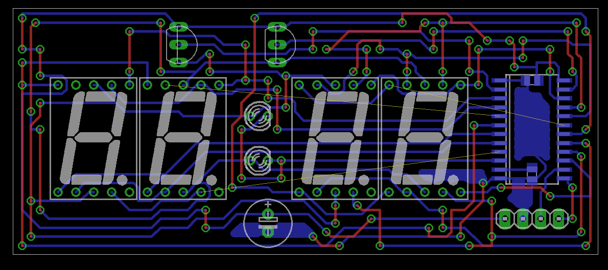

momentan bin ich in der Entwicklungsphase meines Abschlussprojektes für
die Realschule (10. Klasse). Ich möchte gerne einen Funkwecker bauen.
Verwendet werden:
- Atmega 8 also „Hirn“
- 4 Tasten die zusammen auf ein ADC Eingang gehen, sowie ein LRD als
Dämmerungsmelder auch über ein ADC Eingang
- Ein DCF77 Modul von Reichelt
- Und als Ausgang 4x Sieben-Segment-Anzeigen davor ein SAA1064 der über
I2C Bus angesteuert werden
- Stromversorgung übernimmt ein 7805 und dann einem Netzteil

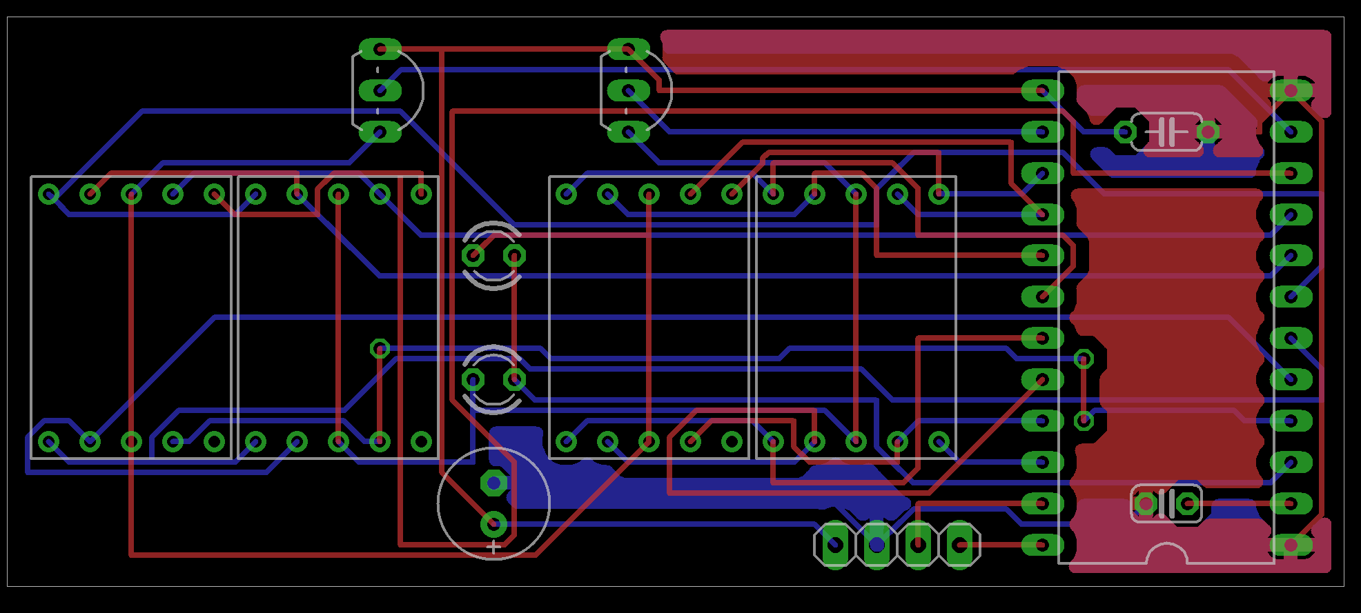

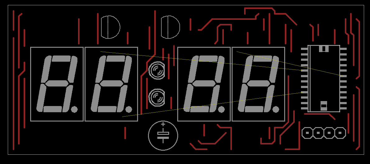

Probleme gibt es nur noch auf dem Anzeigefeld, das auf eine eigene
Platine kommt. Problem dabei ist die geringe Höhe der Platine das
Problem. Ich bekomme es einfach nicht geroutet. Das ganze wird auf mit
der Foto-Transfer-Technik auf eine einseitige Platine gebracht. Ich hab
erst 3 Schaltungen geätzt und denke dass ich bis auf eine Genauigkeit
von 14mil komme, also gerade noch zwischen zwei Pins durch.

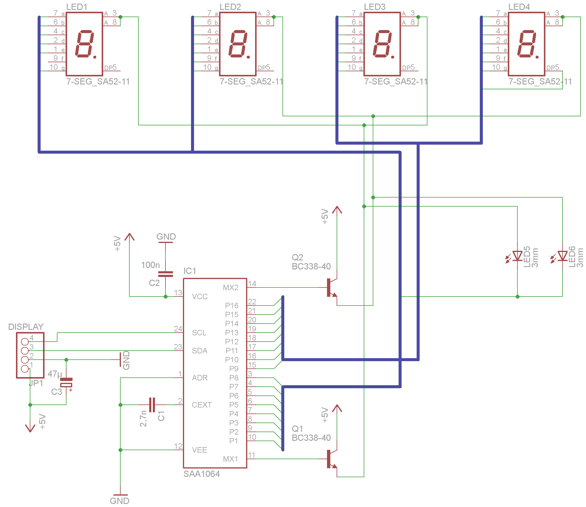

1.  Frage: gibt es ein baugleichen Baustein wie den SAA1064 in SMD
Bauform oder schmäler?
2.  Frage: hat jemand ein Tipp in welcher Reihenfolge ich die Anschlüsse
von der Sieben-Segment-Anzeige mit den P1-P8 bzw. P9-P16 anschließe, so
dass ich nur wenige Brücken bauen muss?
3.  Frage: hat jemand ein Verbesserungsvorschlag von der Anordnung der
Bauteile?
4.  Frage: weiß jemand ein SMD Ersatz für den BC338, der auch so um
0,625W verträgt, Und schnell genug ist für den SAA1064?
Ihr würdet mir sehr weiterhelfen wenn ihr eine oder mehrere der Fragen
beantworten könntet. Anbei die Eagle Datei.
Gruß Soenio
von Max M. (xxl)
Stell die Eagle-Bilder mal als .png-Datei in den Anhang.
Nicht jeder will sich die Software auf seinen Rechner
installieren. Um Fragen zu beantworten reichen Bilder
nämlich.
>...Foto-Transfer-Technik...
Meinste die Belichtungstechnik mir Film oder die Toner-Transfer...?
von Soenio (Gast)
hier als Bild, dachte wenn jemand rumprobieren möchte mit Pinbelegung
vom Bus...
habe gerade noch etwas gegoogeld und festgestellt das es den SAA1064
auch als SMD variante gibt. Damit würde sich schon fast alles von selbst
klären da dann mehr Platz ist.
Wenn ich den SAA1064 auftreiben könnte muss ich das erste mal richtig
mit SMD löten. Wie macht man das am besten? Habe keine Lötstoppmaske und
stell ich mir auch nicht leicht vor eine zu machen. Ist es trotzdem
problemlos den mit Heißluftfön (?) anzulöten? Ihrgendwelche besonderen
Einstellungen in der DRC?Oder bei der Massenfläche? Hat jemand vllt ein
link?

von Max M. (xxl)

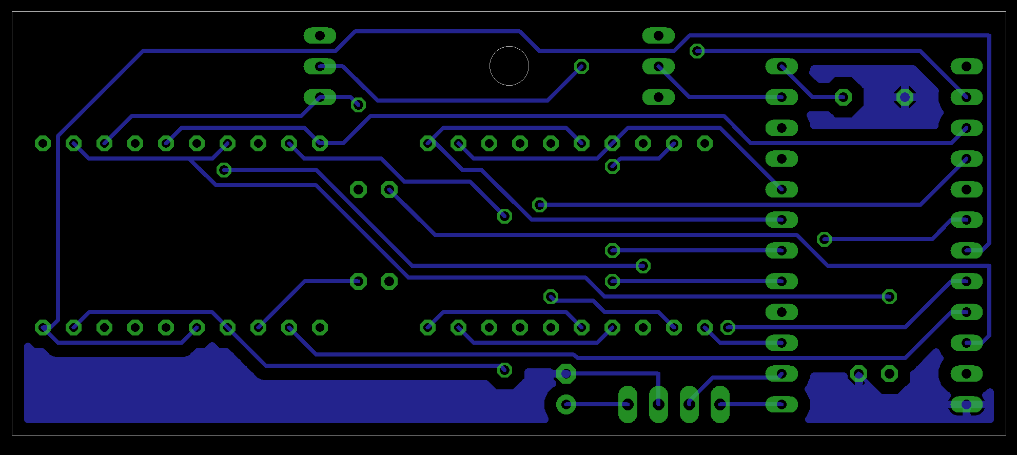

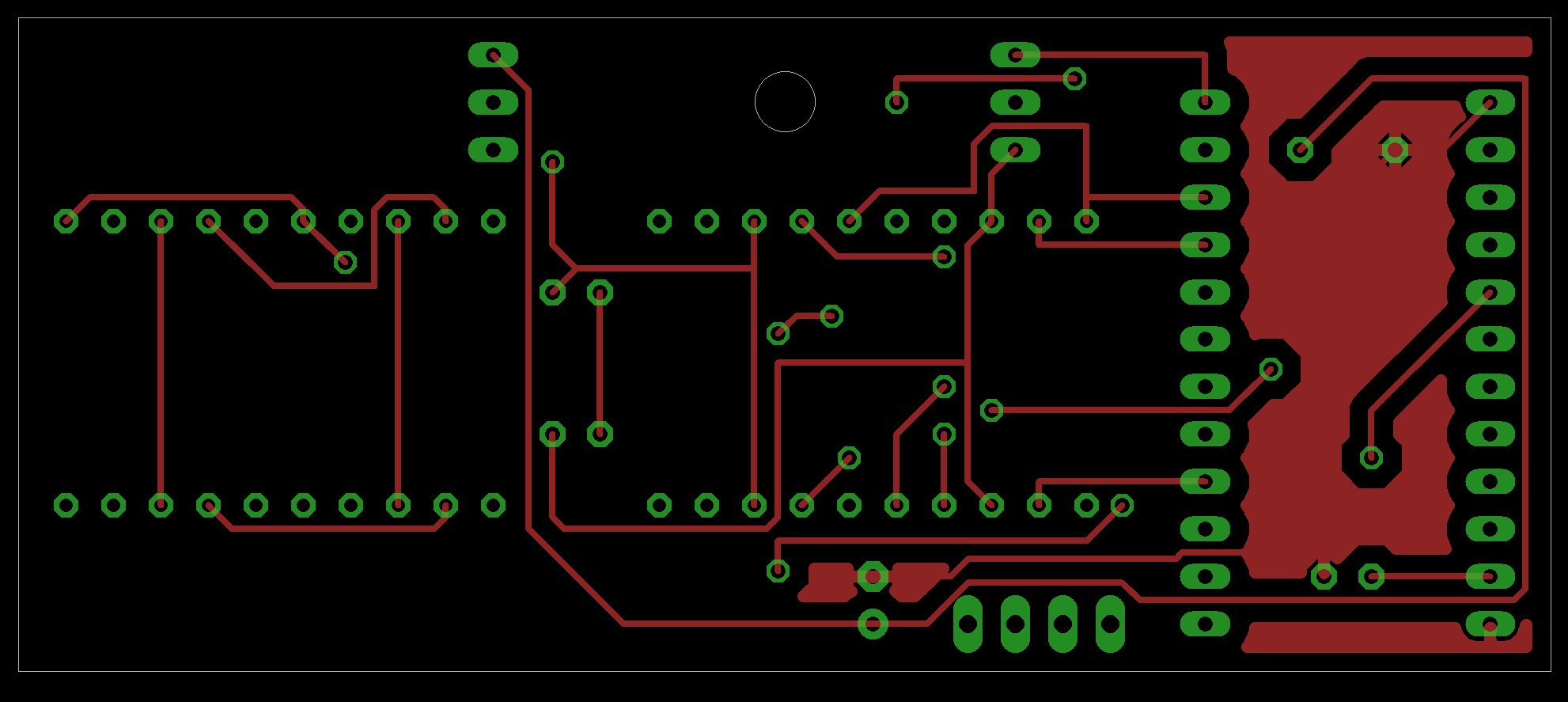

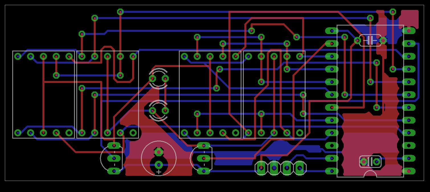

Was mir auf deinem Board auffällt ist das da keine Befestigungsbohrungen
sind, oder brauchste keine?
Wenn du deinen Chip schon in SMD nutzen willst, beschaff dir doch die
anderen Bauteile(Transistoren und Kondensator) auch in SMD und platziere
die auf der Rückseite wenn da Platz ist. Dann haste reichlich Platz zum
routen. Den Stecker würde ich unterhalb(also im Bild unten)des Chip
anordnen wenn die Platzierung es erlaubt. Also quasi aus dem
gewünschten Routebereich verschieben.
Mit Drahtbrücken oder bedrahteten Null-Ohm-Widerständen könnte das
Layout auch aufgelöst werden können, ohne Platzprobleme.
Oder man macht gleich eine zweiseitige LP.
>vom Bus...
Das kann er dann so ja immer noch. Allerdings sollen ja nicht
andere deine Arbeit erledigen, sondern du sollst aus Erfahrung lernen.
Die Chip-Ausgänge  musst du schon sinnvoll den Segmenten der Displays
zuordnen, sonst wird das Chinesisch kaum jemand lesen können
(nicht mal ein Chinese). Anscheinend fehlt das Datenblatt über die
Segmentoutputs(Im Verzeichnis Functional discription ist es aufgeführt).
Da kann man nur versuchen beim Hersteller anzufragen (Philips) oder
versuchen experimentel die richtigen Pins zu finden was aber ein
bisschen mühsam sein dürfte.
Die korrekten 7-Segment-Anzeigen die zu dem Chip passen setze ich
mal vorraus da es Typen mit gemeinsamer Anode oder Kathode gibt.
(Ich hab das Chipdatenblatt jetzt nicht so ausführlich gelesen).

von Soenio (Gast)
Bis jetzt ist es vorgesehen dass die Platine an eine Rote
Plexiglasplatte vom Gehäuse befestigt wird. Vermutlich mit zwei
Abstandhalter Geklebt.
Zweiseitige LP würde ich gerne wenn es geht vermeiden aber wenn es viele
Drahtbrücken werden geht auch eine zweiseitige. Ich habe schon alle
Bauteile,  vom 2,7nF finde ich keinen passenden SMD Ersatz, aber das ist
ja nur ein Lastkondensator für die Frequenz zum Multiplexen und könnt
vllt. etwas abweichen. Transistoren würde ich lieber Bedrahtet lassen,
wenn möglich. Den SAA1064 also SMD Version zu bekommen wird glaube ich
nicht so einfach, da Reichelt, wo ich eigentlich mein Zeugs bestelle ihn
nicht hat und andere einen Mindestbestellwert haben. Hat jemand eine
Bezugsquelle dafür, mit max. 8€ inkl. Versand?

Aber wenn wir schon bei EMV sind, im Datenblatt steht was von „Multiplex
output period“ die zwischen 5 und 10ms liegt bei 2,7nF. Das sind dann
ca. 130Hz oder? Also muss der fT Wert vom Transistor über 140Hz sein?
Nur zur Absicherung falls ich doch noch ein SMD Transistor nehme.

wie willst du denn die Kondensatoren unter das IC löten?
BTW:
Das Layout ist miserabel (das fängt schon links oben an)...
Hat das der Autorouter gemacht?
von Soenio (Gast)
upps... ja ok das kann natürlich nicht gehen. Mir gefällt das Layout
auch nicht. will bloß zeigen das es eng ist und vllt. hat jemand Tipps
dann gleich was verschoben werden kann, ja es hat der Autorouter gemacht
und ich benutze ihn auch nur um festzustellen ob überhaupt alles
verbunden werden kann. Was ja so nicht möglich ist. Ich werde mich heute
Abend hinsetzen.
Wichtiger wäre mir erstmal woher ich ein SAA1064 bekomme in SMD ohne das
ich 15€ Zahlen muss...wenn ich keinen bekomme muss sowieso alles
irgendwie anders machen.
Das ist problemlos möglich, sieh dir doch nur mal an, was du da noch an
freier (schwarzer) Fläche hast. Ich könnte die restlichen 3 Airwires von
Hand ohne weiteres reinlayouten: jeweils am IC-Pin ein Via nach "rot"
und dann geht es sogar ohne weiteren Lagenwechsel...
von Soenio (Gast)
mhmm ja vllt. bin ich auch zu blöd dazu. Klar kann man das machen wenn
man eine zweiseitige LP benutzt. Das obere Layout sollte eigentlich eine
einseitige machen mit Drahtbrücken die aber viel zu eng sind. Deswegen
habe ich da auch erstmal nicht weiter gemacht. Oben an mal eine weiter
Version auch erstmal noch mit Autorouter...
> eigentlich eine einseitige machen mit Drahtbrücken
Ohne Witz: mach doch einfach eine zweiseitige Platine...
Das was du bei einer Einseitigen sparen willst, das hängst du an Zeit 4x
wieder rein.

von Jörn P. (jonnyp)
Tja, LED1 Pin 9 fehlt die connection.
von Max M. (xxl)
Nimm dir zwei Basismaterialreststreifen rechts und links und
montier die Filme so wie sie sein sollen mit Klebestreifen
übereinander das quasi eine Tasche entsteht. Das zu belichtende
Basismaterial schiebste dann dazwischen und fixierst beide
Seiten mit einem Klebestreifen auf dem zu belichtende Basismaterial,
so das es nicht mehr verrutschen kann.
Dann belichtest du jeweils eine Seite und wenn beide Seiten belichtet
sind, kannste es entwickeln, dann ätzen und fertig.

von Soenio (Gast)
@ Jörn Paschedag
das war beabsichtigt, da an der ersten Ziffer nur ein 1 oder 2 angezeigt
wird und da wird Pin 9 nie benutzt, ist ja eine Uhr. Da ich aber jetzt
warscheinlich doch eine zweiseitige LP mache habe ich es gleich mit
angeschlossen. Falls ich es doch brauchen werde. Aber danke für den
Tipp.

Im Anhang eine neue Version. Auch noch mit Autorouter, ich werde noch
einige leichte änderungen vornehmen und dann wird es erstellt. Wenn ich
die Auflösung schaffe werde ich mit 3 Vias auskommen.
von Max M. (xxl)
> 3 Vias...
Auch die sind überflüssig. Gehe mit der Leitung (blau) zwischen
Pin 19-20 durch die Pins 18-19 und dann hast du wenn du eine
Leitung parallel verschiebst den Platz um die Leitung Via-los
zu verlegen. Du überspringst mit deinen Vias ja nur eine parallele
Leitung, wenn ich das richtig sehe.

So ich habe nun etwas weiter gemacht. Es ist doch nun eine Befestigung
vorgesehen. Mitte/Oben kommt eine Plastik Halterung die mit einer
Schraube fest gemacht wird. LP ist zweiseitig. Alle Teile kann ich von
beiden Seiten verlöten außer den Anschluss dort sind Kabel mit
Isolierungen dran. Anzeigen und IC sind gesockelt. Mit GS 24P
(http://www.reichelt.de/?ACTION=3;ARTICLE=8218;GROUPID=;SID=32nQOqb6wQASAAAEvR34oe7106683fd1c2692617d09cb095883c3)
von Reichelt Die sind auch von oben Lötbar oder? Ist das Layout ok? Auf
einer anderen Platine ist das DCF77 Modul von Reichelt angebracht. Wie
ich gelesen habe soll es stark auf Schwankungen an der
Versorgungspannung reagieren. Der SAA1064 nutz ja das
Multiplexverfahren. Stört das bei meiner Schaltung stark? Was kann ich
dagegen tun? 100nF noch an die Transistoren? Schaltplan ist der gleiche
wie Post 3.
von ... (Gast)
Soenio schrieb:
> Auf
Eher auf die Multiplexfrequenzen. Das könnte Probleme geben. Ich würde
das Modul so weit wie möglich weg von der Anzeige montieren.
