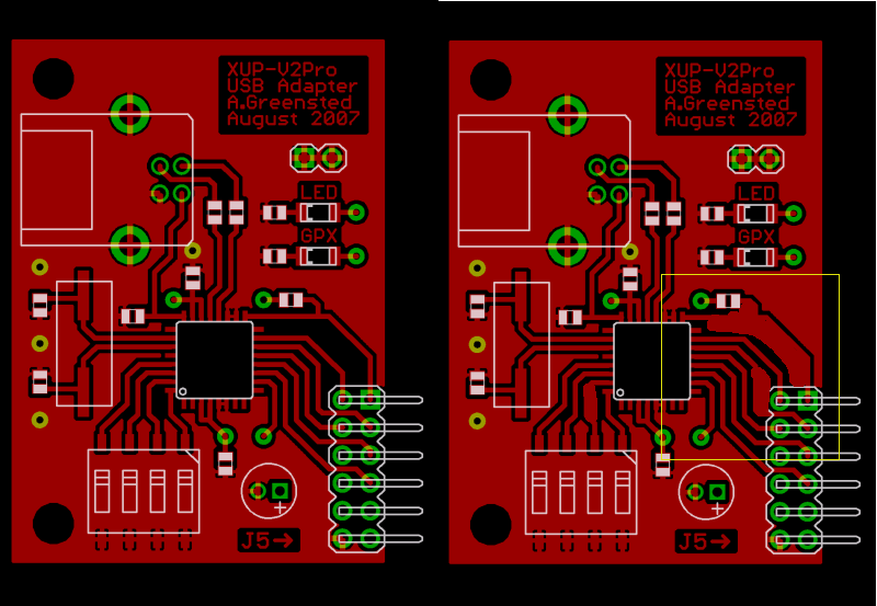

Hallo!
Ich hab gestern etwas mit Ratsnest rumgespielt, und verstanden, dass man
die Flächen mit GND usw mit den richtigen Pads verbinden kann.
Gibts eine Möglichkeit, dass das für alle Signale passiert. Sprich, wenn
irgendwo zwischen Leiterbahnen eine Insel ist, diese zu einem
automatisch zu einem nächstgelegenen Signal integriert wird? Dadurch
wäre weniger zum Wegätzen, und die Leiterbahnen breiter.
Alterantiv wärs auch nett, wenn alle Leiterbahnen nach dem Routen
verbreitert werden würden, so dass nur die Isolationsbreite dazwischen
freibleibt.
Ich hoff ich hab mich verständlich ausgedrückt :)
Gesucht hätt ich auch schon 30min, aber nicht wirklich was gefunden.
lg,
 bernhard

von Bernhard Kubicek (Gast)
Das ist glaub ich nicht ganz das was ich suche, ich hätt gerne dass
Orphans zu nächstgelegenen Signals-hinzugenommen werden, um weniger
Wiederstand und bessere Ätzbarkeit zu bekommen.  Habs versucht im Bild
etwas Dilletantisch zu illustrieren.
von HildeK (Gast)
Automatisch geht das imho bei keinem CAE-System.
Du müsstest hier selber an diesen Stellen Flächen mit dem entsprechenden
Potential einzeichnen.
Ich würde hier aber z.B. das Signal von dem Pin 1 des rechten
Steckverbinders einfach näher an das von Pin 2 routen, so dass es außen
mehr Masseflächen gibt. Alternativ eine Via setzen auf eine Groundlage.
von Jens G. (jensig)
geht sicherlich nur, wenn Du dort ein Poligon legst, mit demselben
netznamen wie der entsprechende Leiterzug. Automatisch macht eagle das
sicherlich nicht (woher soll es auch wissen, ob es die Fläche mit dem
unteren oder mit dem oberen Draht verbinden soll).
von Mark P. (kellerkind)
ehmm, mir ergibt sich noch keine richtig Sinnhaftigkeit aber gut.
Zieh ein Polygon, da wo Du es brauchst und nenne es genauso wie das
Signal was daneben liegt und Klick auf Ratsnetz Etwas besseres wirst Du
nicht bekommen..
der Vorteil wäre durchschittlich dickere Leiterbahnen bei trotzdem
kleiner Breite bei kritischen Stellen. Ausserdem muss weniger Kupfer
weggeätzt werden, und Unschärfen beim Belichten und Unterätzungen sind
weniger Kritisch.
Die Orphans muss man direkt am Polygon einstellen. Also mal mit INFO auf
den Polygonrahmen klicken und den Haken setzen.

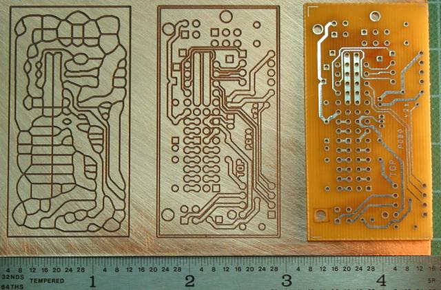

Lösung gefunden, aber noch nicht zum laufen bekommen:
http://www.mit.edu/~vona/Visolate/
