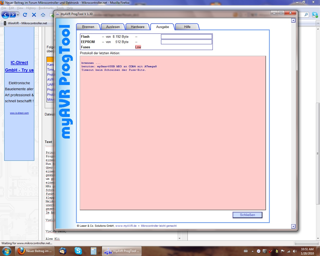

Prinzipiell geht es um die Programmierung eines ATmega8 - 16PU. Als
Programmer verwende ich das Gerät "mySMART USB MK3", das bisher auch
immer einwandfrei funktioniert hat.
Nun habe ich folgendes Problem: Nach dem Kauf des ATmega8 habe ich
zuerst über das mit dem Programmer mitgelieferte Tool die Fuses
ausgelesen. Hat einwandfrei funktioniert. Ich habe daraufhin einmal ein
paar Fuses geändert (interner Takt auf 2 MHz und Brown-Out-Detection
eingeschaltet auf 4 V), um grundsätzlich das Schreiben der Fuses zu
testen. Auch das hat einwandfrei funktioniert. Daraufhin habe ich den
Takt wieder zurück auf 1 MHz gestellt und wieder die Fuses ausgelesen.
Immer noch alles Gut! Witzig ist, dass das Schreiben der Fuses dann auf
einmal nicht mehr geklappt hat. Das Auslesen funktioniert nachwievor
einwandfrei. Auch die Erkennung des Controllers klappt. Bei einem
Schreibversuch der Fuses bekomme ich jedoch immer die Meldung "Timeout
beim Schreiben der Fuse-Bits.". Und das ist mir absolut unerklärlich.
Klar wäre mir alles, wenn ich möglicherweise falsche Fuses gesetzt
hätte, ich denke jedoch, das habe ich nicht gemacht.
Im Anhang findet ihr 2 Screenshots, welche das Problem nochmals
darstellen.
Vielleicht hat ja von euch wer eine Idee, was passiert sein könnte.

hm ... was genau meinst du mit totgefused? insgesamt habe ich vielleicht
3 - 4 fuses geändert.

Ich habe die ISP - Speed ganz runter gestellt (auf 162 b/s). Hat sich
leider nichts geändert.
Wie gesagt, Auslesen funktioniert einwandfrei.
