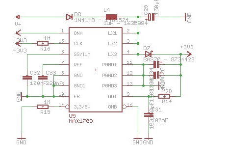

Guten Morgen. Ich habe folgendes Problem mit meiner Schaltung. Ich möchte aus einem Li-Ion Akku 5V und 3,3V erzeugen. Dafür habe ich 2x den MAX1709 verwendet. Die 5V werden sauber erzeugt, nur die 3,3V funktionieren nicht. Als Verpolschutz habe ich je eine Diode verbaut. Die Diode des 3,3V Teils geht jedoch beim anlegen der Li-Ion Spannung in Rauch auf. Ich habe mal den Strom an der Diode gemessen. Er liegt bei 1,78A, was ja nicht ganz richtig sein kann. Ich habed die Beschaltung mit gepostet. Könnnt ihr mir bei der Fehlersuche Helfen? Bisher habe ich nur den 1M Widerstand an 3,3/5V überbrückt, da dieser im Datasheet des MAX1709 nicht aufgeführt wird. Danke für eure Hilfe Gruß, Oli

Hallo, den entscheidenden fehler hast Du gemacht, indem Du das Datenblatt nicht richtig gelesen/verstanden hast. Dieser schaltkreis ist ein STEP-UP Converter. Das heißt, Du kannst damit aus 5 V keine 3,3 V erzeugen. Somit würde ich als Diode auch rauchzeichen geben. der zweite Fehler ist das fehlende C vor deiner Spule. Tschüß
Gilt der Schaltplan auch für die 5V ? Bräuchte sowas nämlich auch in meinem nächsten Projekt. Wenn der Schaltplan für 5V anders aussehen sollte wärs sehr nett, wenn du den posten könntest! Danke Gruß Meister
Harald Hermenau schrieb: > Hallo, > Dieser schaltkreis ist ein STEP-UP Converter. > Das heißt, Du kannst damit aus 5 V keine 3,3 V erzeugen. > Somit würde ich als Diode auch rauchzeichen geben. > der zweite Fehler ist das fehlende C vor deiner Spule. Danke für die Info. Aus dem Datenblatt ist nicht zu ersehen, dass vor die Spuhle ein weiterer C muss. Jedoch habe ich direkt an V+ noch einen 100nF verbaut. Aus dem Datenblatt geht doch hervor, dass die Versorgungsspannung 1-5V ist und der MAX daraus 3,3/5V(fixed) oder 2,5-5,5V machen kann.

Step-Up bleibt Step-Up... also nimm nur den 5V Schaltregler, und nimm für die 3,3V einen LDO, vom Akku gespeist. 3,3V / 3,7V ergibt auch einen Wirkungsgrad von ca. 89%, und wenn man keine Ahnung von der Materie hat, wird man mit einem Schaltregler auch nicht besser werden... Und Schaltregler brauchen in der Regel IMMER "dicke" Eingangs-Cs (>=10µF), um den Ripple einganggsseitig gering zu halten.

Oliver A. schrieb: > Harald Hermenau schrieb: >> Hallo, >> Dieser schaltkreis ist ein STEP-UP Converter. >> Das heißt, Du kannst damit aus 5 V keine 3,3 V erzeugen. >> Somit würde ich als Diode auch rauchzeichen geben. >> der zweite Fehler ist das fehlende C vor deiner Spule. > > Danke für die Info. > Aus dem Datenblatt ist nicht zu ersehen, dass vor die Spuhle ein > weiterer C muss. Seite 8 Figure 1 Standard Operating Circuit... Eingangsseite: 2x 150 uF mit zusammen max 50 mOhm ESR! Ausgangsseite: 2x 150 uF mit zusammen max 15 mOhm ESR! Was da z.Z. verbaut ist, kann man im Schaltplan leider nicht lesen. Die im Datenblatt angegeben Dioden (STPS8L30B, MBRD1035CTL) sind auch nicht zum Spaß für 8A bzw. 10A (nicht 100mA wie bei der BAS70 aus dem Schaltplan von oben) ausgelegt. Zudem ist die Strombegrenzung ohne entsprechenden Widerstand von SS/LIM nach GND min. 7.5A max. 12A. Die im Schaltplan angegebene Spule ist bei 9.5A in der Sättigung... K. J. schrieb: > Allerdinks verhält sich der max1709 recht zikkig hab den fehler nicht > gefunden hin und wieder macht der nen kurtzen ka warum. s.o. + gutes Layout?

Hallo, in Deinem Schaltplan oben ist ein Fehler (siehe Datenblatt): Der Elko C29 ist an der falschen Stelle. Von der Versorgungsspannung aus gesehen: erst die Verpol-Diode, danach der Elko, dann die Spule, die dann an die LX-Pins des IC angeschlossen ist. So wie oben gezeichnet kann das eigentlich nicht funktionieren ... :-(
Also irgendwie ist das mit dem C ein Widerspruch in den beiden Datenblättern (Eval-Kit und max1709) Im Evalkit ist erst die Spule und dann die beiden 150µF. Was ist nun richtig und was falsch oder geht evtl. sogar beides?
des mit dahinter läuft aber des könnte erklären warum es so zickig ist, morgen mal testen
So, hab die Schaltung nochmal so aufgebaut, wie im Datenblatt. Lediglich die Bauteile habe ich beibehalten, da ich sonst neu ebstellen müsste. Resultat: Ich habe für ca. 10 Sekunden 3,3V, dann scheint der MAX1709 den Geist auf zu geben. Ich habe nach diesen 10 Sekunden einen Kurzschluss zwischen LX und GND(PGND). Nachvollziehen kann ich es nicht, da diesmal die Schaltung so wie im Datenblatt ist. Als Last habe ich eine einfache LED mit Vorwiderstand verbaut.
Oliver A. schrieb: > Die Spule ist von Würth Elektronik > (http://www.farnell.com/datasheets/69684.pdf) Die wäre ja ok. Hast du die BAS70 ersetzt? Also mindestens eine MBRS130T3 sollte es schon sein.
Nein, noch ist die BAS70 drin. Könnte die für den Kurzschluss, trotz der geringen Last verantwortlich sein?
Vielleicht hast sie einfach gekillt? Denk an dne Spitzenströme bei solchen Schaltreglern!
Hi, haqb nochmal geschaut mit einer BVZ55 satt der BAS und den 150µ vor der spule geht das ganze wesentlich besser.
Hab das ganze nun mit einem TPS63001 und TPS63002 aufgebaut. Beschaltung ist einfacher, Leistung reicht vollkommen und vor allem: kostet weniger als die Hälfte Trotzdem danke, dass du die Schaltung noch einmal gestestet hast K.J.
