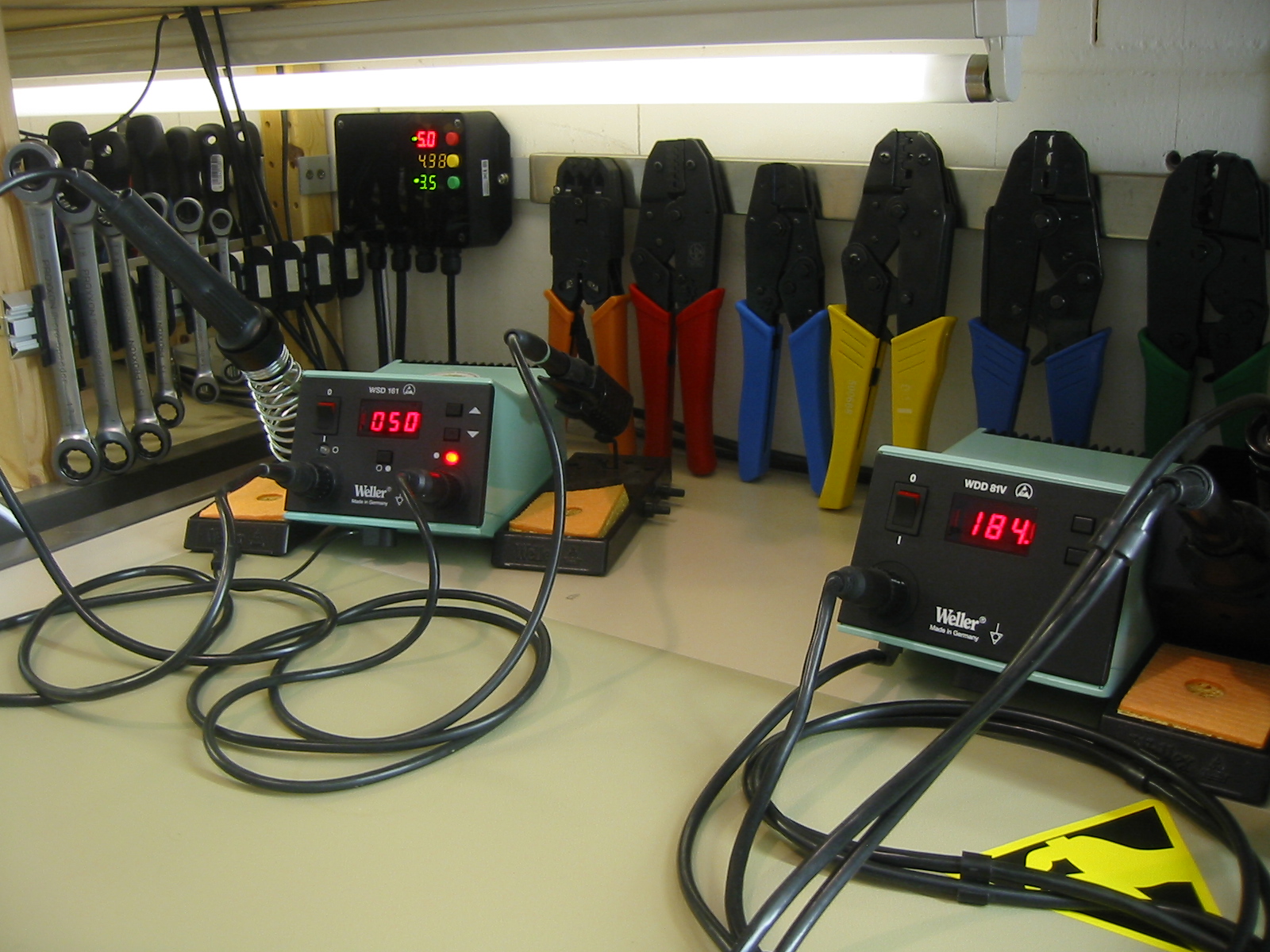

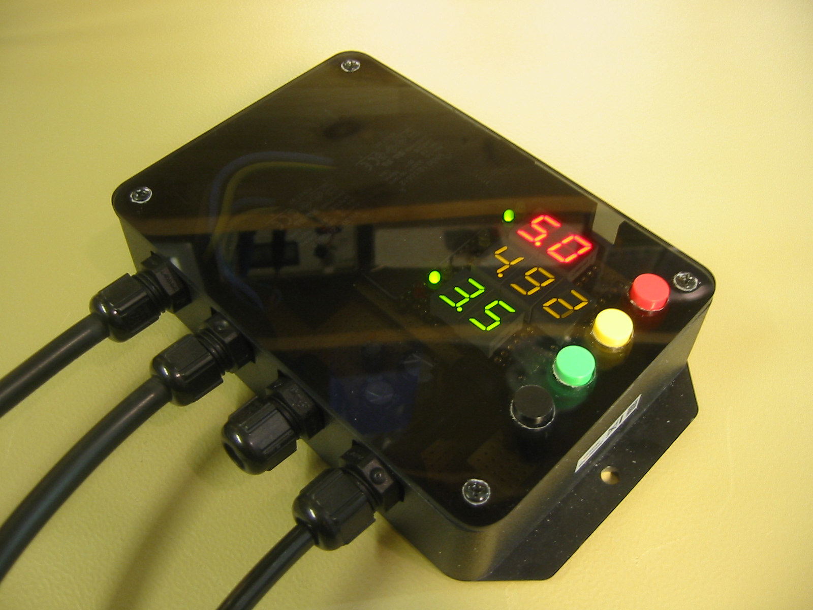

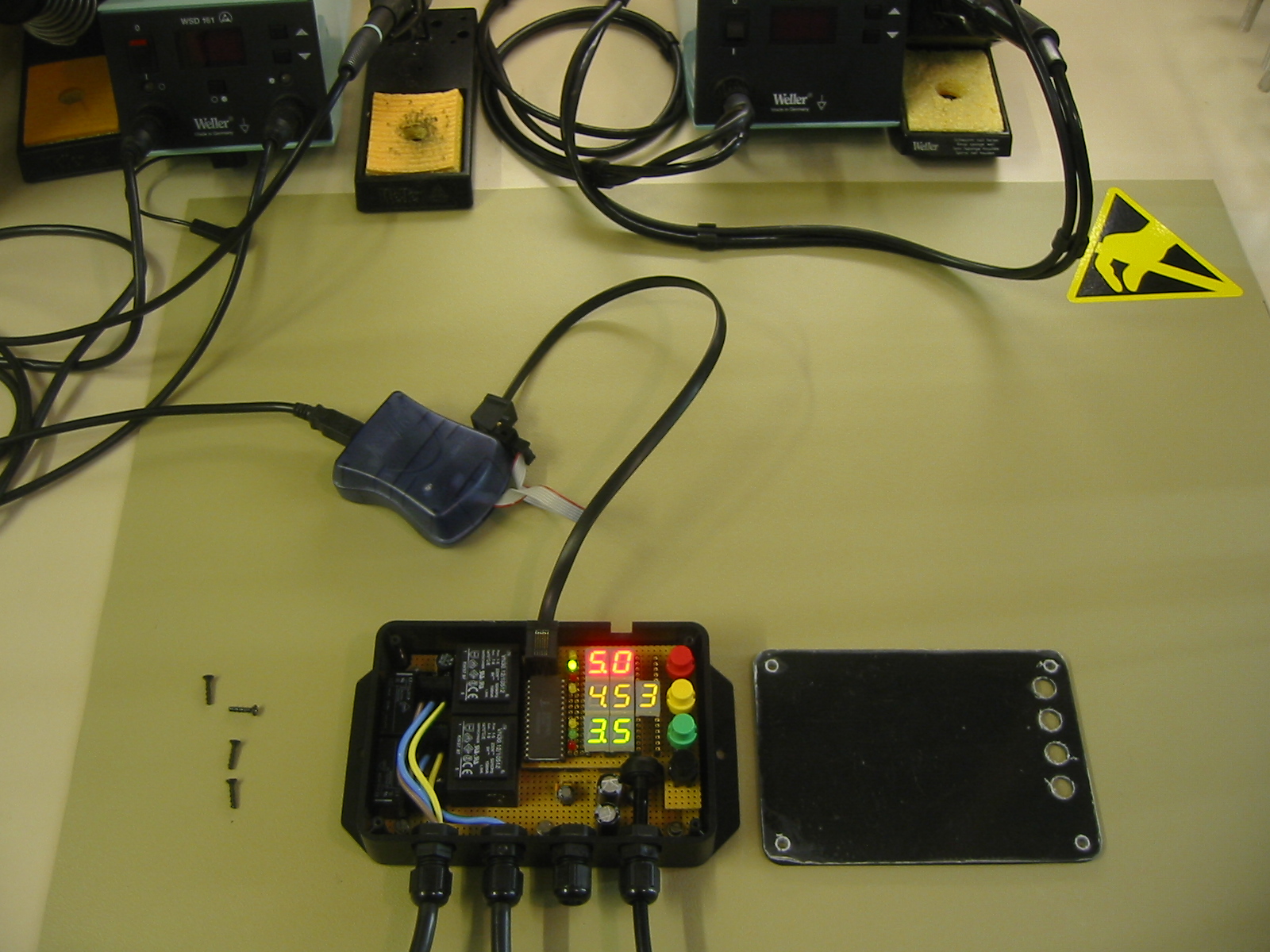

Hallo, nun habe ich das auch endlich fertig. Einen Druckschalter indirekt für meine Weller Entlötstation (Weller WDD81V). Beitrag "weller entlötstation wdd81v saugt nicht sondern bläst" Die Station benötigt externe Druckluft (4-6Bar). Hierzu habe ich mir einen Airbrushkompressor mit Doppelzylinder (KAS196) bei Ebay ersteigert. Der Kompressor lässt sich in 2 Stufen betreiben: Stufe I)Druckaufbau bis 4bar (Abschaltung)/bei 3bar (Einschaltung) Stufe II)Dauerbetrieb ..und die Werkstatt mit Druckluft auf kleinem Nevau ausgestattet, hierzu habe ich mir Winkel- und T-Stücke aus dem Pneumatikbereich besorgt und von der 1/8 Zoll Verschraubung am Komressor direkt darauf adaptiert. Beitrag "[S] Pneumatik zubehör Adapter" Vorteil, es ist steckbar und der Kompressor ist relativ leise, hat dafür nur 3L Luftvolumen, welches jedoch für die Station und kleine Pustereien am Schraubstock mehr als perfekt passt. Ich wollte den Kompresor gern bis 5bar betreiben, also habe ich mir die Steuerung selbst gebaut. Der Kompressor wird dauerhaft in Stufe II betrieben. Der Druckschalter ist nur zwischengeschaltet - läuft, und der Kompressor muss nicht verändert werden. Bilder Folgen gleich auch noch ein paar. Gruß, Thorsten ZUM DRUCKSCHALTER Bereich 0-7bar Anschlussschlauch : Aussen 6mm / Innen 4mm Einstellintervall Aus- Einschaltdruck 100mBar Schritte 2 Schaltkanäle 2 Druckluftsensoren anschließbar Anzeige umschaltbar Relaisstatus und aktueller Druck sowie obere und untere Hysteresewerte werden angezeigt Einstellungen werden dauerhaft nach 3 Sekunden gespeichert Speichervorgang wird angezeigt ZUR HARDWARE ATmega168 interner Oszillator 8Mhz (Reichelt) ICM7218A Als Displaytreiber (Reichelt) MPX5700 Drucksensor (Reichelt) Spannungsregler 7805 SCHALTPLAN: ICM7218 ID0 AN PORTD6 ID1 AN PORTD5 ID2 AN PORTD7 ID3 AN PORTB0 ID4 AN PORTB7 ID5 AN PORTD4 ID6 AN PORTD3 ID7 AN PORTD2 MODE AN PORTB6 WRITE AN PORTC5 MPX5700 Sensor1 AN PORTC0 Sensor2 AN PORTC1 Referenz 5V Sensor nach Schaltbild aus Datenbatt Taster Taste Rot "up" über Diode AN PORTD5 (Diode 1N4148 nach PORTPIN) Taste Gelb "Mode" über Diode AN PORTD6 (Diode 1N4148 nach PORTPIN) Taste Grün "Down" über Diode AN PORTD7 (Diode 1N4148 nach PORTPIN) Taste Schw."View" über Diode AN PORTB0 (Diode 1N4148 nach PORTPIN) Gemeinsame Seite AN PORTC4 Relais Relais1 AN PORTB2 Relais2 AN PORTB1
..bei Interesse gebe ich gern weitere Infos. Der Druckschalter kann auch für andere Kompressoren benutzt werden. Der eingesetzte Sensor geht von 0-7bar, ich meine es gab aber auch einen bis 10bar nur der Anschluss an das vorhandene Druckluftsystem kann ein Problem sein, hier passte es jedoch perfekt, denn die Station und der Sensor haben beide Innen 4mm und Aussen 6mm Anschlüsse...
Mal ein schönes Beispiel, dass auch Lochraster durchaus ansehnlich sein kann.

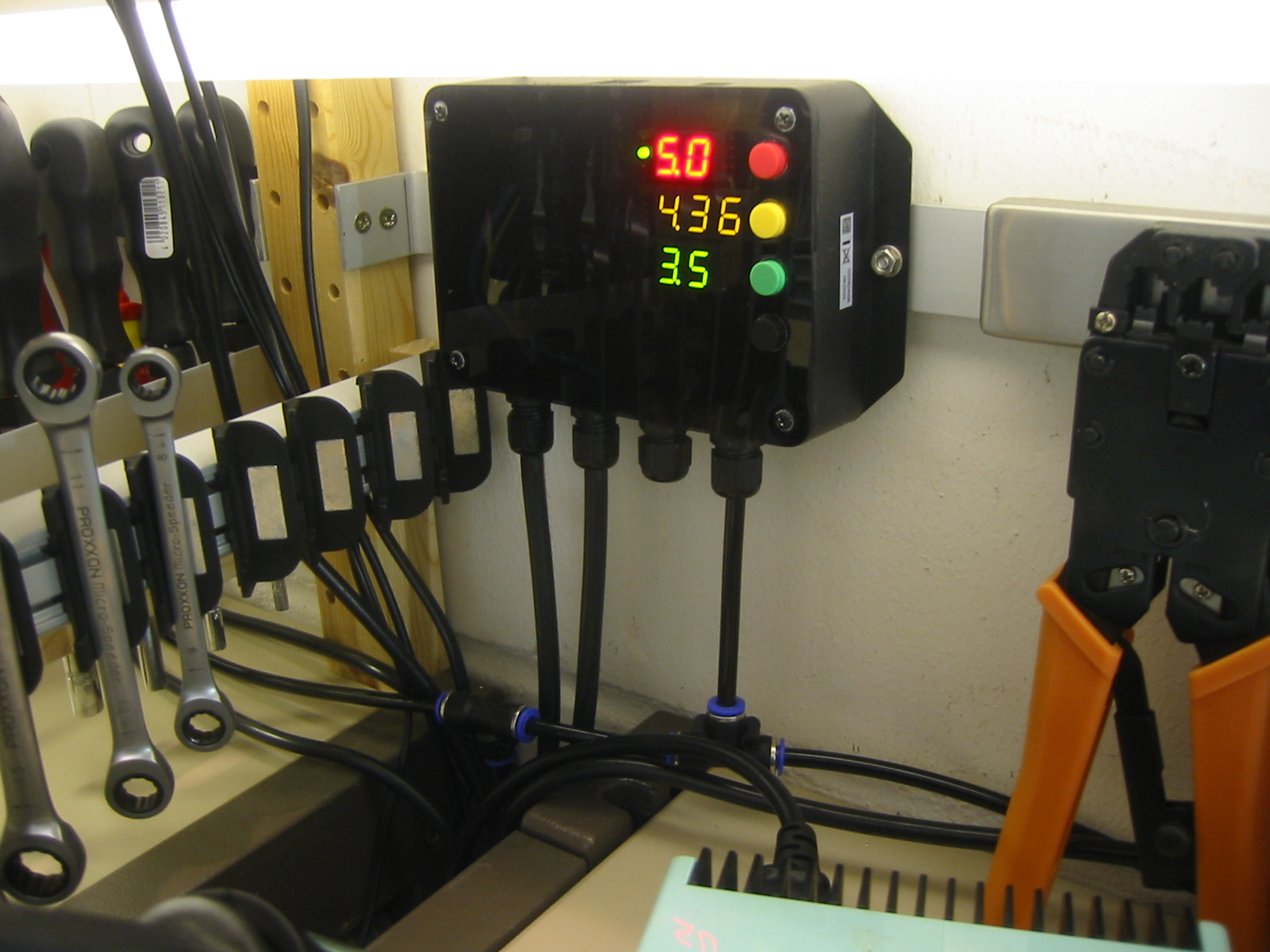

Hallo, so, nun ist er an seinem Bestimmungsort geladet. Lochraster ist nicht professionell, aber dennoch effektiv. und flexibel wenn man soetwas mal eben schnell machen will. Gruß, Thorsten

Darf ich Fragen, was das für ein schickes Gehäuse ist und woher und zu welchem Preis? Übrigens tolle und saubere Arbeit!
Hi, das ist ein gehäuse eines Opto Isolierten USB Hubs welches ich hier im Forum Markt erstanden habe, ist noch einer drin: http://www.mikrocontroller.net/topic/156023#new Ich nutze Gehäuse und Elektronik getrennt. Die Front habe ich selber gemacht aus Plexiglas aus dem Baumarkt. Gruß, Thorsten
