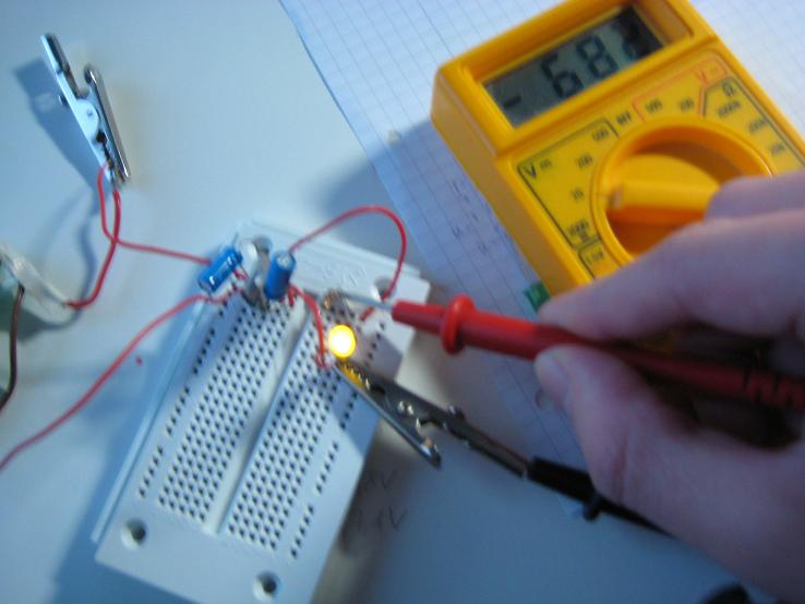

vorne hängt 10 uF und hinter 78S05 auch ein 10 uF. An + Ausgang und GND hänge ich dann einen 330 kOhm Widerstand und messe über diesen die Spannung.
Hier mal nen Bild davon und die gemessenen Spannungen über dem Widerstand
Ich habe das Datenblatt jetzt nicht gelesen, aber: Manche Regler brauchen ein paar mA Last für die vorgesehene Ausgangsspannung. 330 kOhm ist in dem Fall keine ernsthafte Last. Versuche es mal mit 1 kOhm.
Versuch mal ehr einen 1k-Widerstand am Ausgang. Das Teil hat ja noch gar keine Last! Im Datenblatt sollte übrigens auch was zur Mindestlast stehen. Bei zu wenig strom regeln die teile meistens nicht richtig! Eine Einschalt-kontroll-LED tuts aber meistens als Mindestlast^^

mit diode und vorwiderstand immernoch 6.8 V

Hallo, leider sieht man auf den Bildern nicht wie rum du den eingebaut hast. Leg den Spannungsregler mal mit der Kühlfahne auf den tisch, so das Plastik oben ist. Der rechte Anschluss ist jetzt der Eingang Der mittlere die masse Der linke sind die 5V tausch den Regler mal aus evlt ist er deffekt
A. K. schrieb: > Oliver Kraft schrieb: > >> Nein ich rieche nichts. Weil das auch ein 78"S"05 ist und 2 A aushält ! > > 12V rein, 7V raus, mal 2A ergibt 10W Wärmeleistung. Ohne Kühlkörper sind > aber nur gut 1W drin - dabei wird der schon verdammt heiss. Und warum wird er bei mir nicht heiß ? Kann das damit zusammenhängen, dass ich in der selben Leiste auf dem Brett arbeite ?
Gast1 schrieb: > Leg den Spannungsregler mal mit der Kühlfahne auf den tisch, so das > Plastik oben ist. > Der rechte Anschluss ist jetzt der Eingang Und ich sach noch, dass man das leicht durcheinander bringen kann. ;-)
