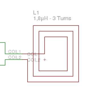

ich versuche gerade verzweifelt eine Induktivität als Leiterschleife in
ein Platinenlayout unterzubringen.
Wie würdet ihr das am Besten lösen, so dass man im Schaltplan ein
ähnliches Bild hat wie man in dem Bild im Anhang sieht - und im
Layout-Modul soll man dann die Verbindung routen können wie man will...
Ich habe bisher nur ein Bauteil erstellt mit 2 Pads die ich dann von
Hand route und verbinden möchte - da sagt mir Eagle aber immer "Bitte
führen sie die Aktion im Schaltplan aus".
Ich hoffe ihr versteht mein Anliegen G ?!?!

Du brauchst eigentlich ein Bauteil mit 4 Pads, damit du einen
definierten Anfang und ein definiertes Ende für deine Leiterschleife
hast:
        A  o-o--------.
        E  o-o--------'
Schaltung  <->     Antenne

Hmh... komm nicht dahinter wie du das meinst.
Anfang = Pad1
Ende = Pad2
Hilf mir mal auf die Sprünge... siehe anlage.

Ja das würde funktionieren... das routen ist allerdings echt ne blöde
arbeit dann, weil der die "unrouted"-Verbindungen immer an der falschen
Stelle beginnt...
Konkret ist das ein RLC-Schwingkreis - L als die Leiterbahn-Spule.
Daher wollte ich ein Bauteil... Mal sehen
von Jörn P. (jonnyp)
Das ist doch relativ einfach: Das Symbol ist eh nur ein Stück Draht, da
kann man etwas zeichnen was gefällt. Im board ist es eben eine
Leiterbahn, die man rechteckig (oder auch rund) spiralig verlegt.Ich
häng hier mal ne lib mit rein in der ich als Symbol  eine Drossel
verwendet habe, das package ist einfach eine Leiterbahn. Das muss man
nur entsprechend anpassen ;-)
Übrinx gibt es bei cadsoft ein ulp für spiralförmige coils, nennt sich
spiral-coil oder so.

Genau so wollte ich es auch erst machen.
Jedoch wollte ich die Spule erst im Layout routen und nicht als fertiges
Bauteil mit festgelegter Größer und Leiterbahnbreite etc. einbauen.
Beim Routen gibt es aber die oben beschriebenen Probleme, dass der
Route-Beginn immer an der falschen Stelle beginnt.
Dadurch wollte ich mir ein wenig mehr Flexibilität gönnen... irgendeine
Idee wie das komfortabel möglich wäre?
Also Bauteil als Leiterbahn die erst im Layout-Modul fertig geroutet
wird?
Dann nimmste eben kein Bauteil im .sch sondern läßt es einfach als
Leitung. Im .brd wickelst du die Leiterbahn einfach als Spule und
klatscht an Anfang und Ende einfach eine Via drauf. Aus dem Inneren der
Spule mußt du sowieso über einen anderen Layer oder Drahtbrücke gehen

von Sebastian (Gast)
was meinst du mit "im Ursprung"? Du kannst mit gedrückter Strg-Taste da
anfangen, wo du willst beim Routen.
Das war der Tipp den ich suchte!!!
