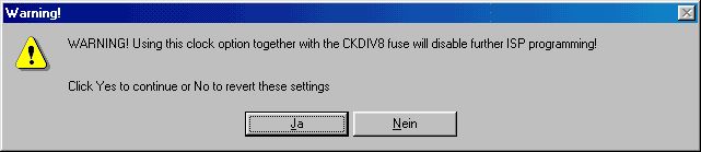

Wenn mit "Programmieren" das "Brennen" gemeint ist, dann gibt es für
das ISP schon eine untere Grenze. Sollte man diese durch verstellte
Takte und Prescaler unterschreiten, ist der Controller nicht mher so
einfach per ISP ansprechbar. AVR-Studio gint sogar eine diesbezügliche
Warnung aus (siehe Dateanhang).
Ingo

der SPI-Takt kann bei so langsamen Frequenzen zum Problem werden. Der
darf zum Programmieren nicht höher sein als fcpu/4. Bei 1Hz also nur
noch 0,25Hz. Das Programmieren des ganzen Flash dauert dann wohl etwas,
wenn man überhaupt einen Programmer findet den man soweit ausbremsen
kann.
Matthias

Och naja, mit dem AVR Studio und dem originalen AVR-ISP bzw. STK500 kann
man den Takt, zumindest theoretisch,  bis etwa 14 Hz runterdrehen. Hab
ich aber noch nicht ausprobiert.
Was aber geht, ist ISP bis runter zu 32 kHz (z.B. externer Uhrenquarz
als Main-Clock). Aber auch da ist dann das flashen schon unangenehm
langsam.
Und meinen versehentlich mit 128 kHz und Prescaler 8 auf 16 kHz
runtergetakteten AVR hab ich damit auch wieder auf die Beine bekommen.
