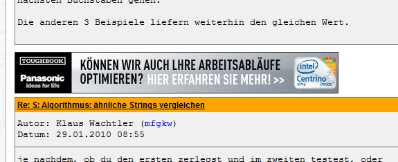

von berner (Gast)
IHRE LHRE : 75%
(man beachte den Screenshot)
