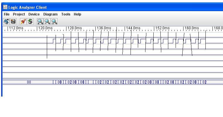

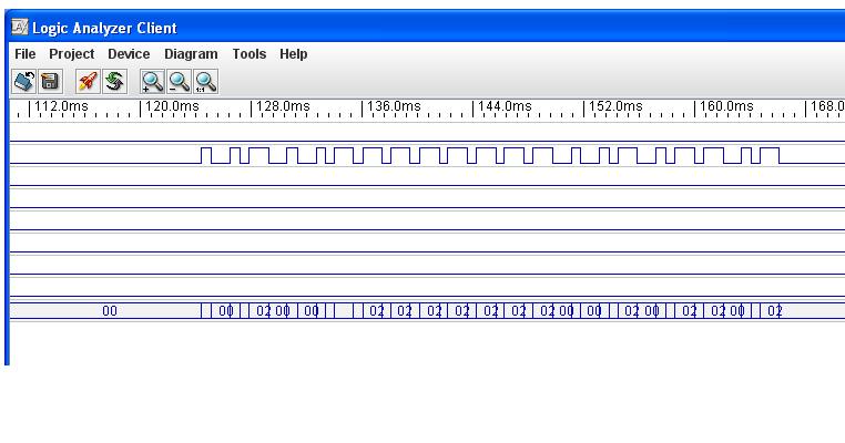

Kann mir das jemand sagen? Ist aus einer Funkfernbedienung für
Steckdosen.
von (prx) A. K. (prx)
Manchester-Code

von Manuel (Gast)
Sind beim Manchester-Code die Perioden nicht immer gleich lang? Hier
sind sie das ja nicht...

von Klaus W. (mfgkw)
Die Grundperiode ist immer gleich lang, aber da das Nutzsignal
mit dem Takt verXODERt wird, sieht das Gezappel so ungleichmäßig aus.
Ich würde da auch ziemlich sicher auf Manchester-Codierung tippen.

von Marc (Gast)
hab mal über die Codierung nachgedacht. wenn ich mich nicht vertippt
habe sollte die Sequenz so aussehen:
101 011 001 001 011 011 011 011 011 011 011 011 001 001 011 001 011 011
001 011
Mir ist aufgefallen dass es 60 Zeichen lang ist 60 = 2*2*3*5 bei
2er,4er, und 5er Blöcken kam keine schöne Regelmäßigkeit aber bei 3er
Blöcken.
Würde sagen 101 ist die Preamble damit sich der Empfänger
synchronisieren kann und dann ist entweder 001 und 011 die
Informationsbits, musst halt mal schaun was die 1 und was die 0 sein
könnte.
Gruß Marc
von Rolf I. (for_ro)
Klaus Wachtler schrieb:
Aber: Bei einem Manchester Code sind aufgrund des XOR von Takt und
Nutzsignal die High- und die Low-Phasen in der Summer immer gleich lang,
da in jedem Bit ein Wechsel stattfindet. Daher kann der abgebildete Code
keine Manchester Codierung sein.
von Manuel (Gast)
@Marc,
ich glaub so kompliziert ist es nicht. Ich hab mir das ganze so
vorgestellt... Damit ist die Periode immer gleich lang - einmal ist er
erste teil länger; einmal der zweite. So würde ich auf 20 Bit kommen.
