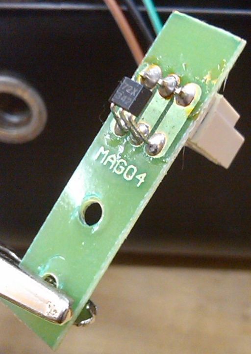

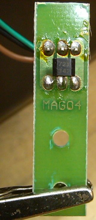

Hallo Forum, Ich brauche wieder einmal eure Hilfe. Wer kann mir sagen woher ich das folgende Bauteil bekomme bzw. um welches Bauteil es sich handelt. (Fotos siehe Anhang) Es dient(e) zur Referenzierung einer drehenden Scheibe in einem Eurolite TS5 Scanner (Lichttechnik). Das Gegenstueck auf der Scheibe ist ein kleiner Magnet weshalb ich vermute das es sich um einen Magnetsensor handelt. Bin fuer jede Hilfe dankbar. Google wurde bereits erfolglos befragt. Mit besten Grueszen Stefan
Schon mal verfolgt, was an den Anschlüssen anliegt? GND, Betriebsspannung? Hall IC, was vllt. unproblematisch durch ein anderes ersetzt werden kann?
Die Anschluesse werd ich nacher mal durchmessen. Leider ist die dazugehoerige Elektronik mechanisch relativ zeitaufwaendig auszubauen. Hab mir gedacht vielleicht kennt ja jemand das IC und ich kann einfach mal blind versuchen es zu tauschen. lg
Wenn nicht gerade 12V statt der erlaubten 5V (als Bsp.) angelegen haben, wird der Fehler garantiert woanders sein.
Besten Dank! 342 ist also Produktionsdatum... Klar das ich damit bei google nicht erfolgreich war! Mit dem Datenblatt weis ich wengistens wo ich was messen kann. lg Stefan
Hallo nochmal. Hab soeben die Schaltung (mit abgeschlossenem Hall Sensor) nachgemessen. PIN.2 (GND) gegen PIN.1 (VDD) = +5V PIN.2 (GND) gegen PIN.3 (OUTPUT) = +5V Soweit okay oder? Der angeschlossene uC wird vermutlich einen PullUp haben. Wenn ich PIN.3 (OUTPUT) auf GND ziehe referenziert das Geraet richtig. Dieses Verhalten ist also laut Datenblatt auch in Ordnung. Wenn ich jetzt allerdings den Hallsensor anschliesze bricht die Versorgungsspannung auf ~0,8V zusammen. Referenzieren funktioniert dann auch nicht mehr mit PIN.3 (OUTPUT) auf GND ziehen. Vermutlich reagiert die Software nur auf eine fallende Flanke? Was koennte die Ursache sein? #1 defekte Spannungsversorgung die nicht genuegend Strom liefert? #2 defekter Hall Sensor? Falls jemand Tipps hat woher ich so ein Teil oder einen geeigneten Ersatz bekommen kann waere ich dankbar. Soll ich hierfuer einen eigenen Thread aufmachen? Habe bereits bei reichelt, conrad, segor und digikey gesucht. Ist es sinnvoll mit dem Hersteller in Kontakt zu treten und nach Distributoren zu fragen? Vielen Dank schon mal fuer die bisherige Hilfe. lg Stefan
Hall Sensor vom gestecktem Anschlusskabel lösen und von einer strombegrenzenden Spannungsquelle speisen und dabei schauen was passiert.
Hallo, Hab den Sensor ans Labornetzgeraet angeschlossen. Bei 5,0V flieszen 10mA. Also scheint der Sensor in Ordnung zu sein? lg
Nimm dabei einen kleinen Magneten, den Du über den Sensor bewegst.
Der Hall Sensor wird mit 5,0V versorgt und zieht dabei ~10mA. Ohne Magnet ist der Output Pin auf ~220mV bezueglich GND. Mit Magnet ist der Output auf ~170mV bezueglich GND. Also im Prinzip beide male LOW. lg
Ach ja... Verdammt! Heute mach ich schon das eifnachste falsch. Mit 10k PullUp tut das Ding genau das was es sollte. Ohne Magnet: +5,0V Mit Magnet: +270mV Also muss ich auf der Steuerplatine weitersuchen.... Schade und ich dachte ich muss nur das Bauteil tauschen. Danke schon mal an alle fuer die schnelle Hilfe. lg Stefan
Bei abgezogenem Hall IC mit Ohmmeter/Durchgangsprüfer den +5V Anschluss gegen den Ausgangsanschluss auf Kurzschluss testen (am Gerät), ob sich der Hall IC bei Ausgang Low durch einen Kurzschluss des folgenden Eingangs selber die Betriebsspannung kappt.
Meine Güte, ich hab den Hall Sensor gerade wieder eingebaut und angeschlossen, und siehe da: Es funktioniert.... Wie kann es so etwas geben? Kann meine "stimulation" mit dem groszen Magneten den Hall Sensor wieder "repariert" haben? Oder war es eventuell nur ein schlechter Kontakt? Jedenfalls geht's jetzt wiederm und gelernt hab ich dabei auch noch was. Vielen Dank an alle hier. mfg Stefan
Dann löte mal vorsichtshalber alles auf der kleinen Platine nach.
Okay, werd ich machen. Das ist in anbetracht der bisher bereits investierten Zeit jetzt auch schon egal. lg
