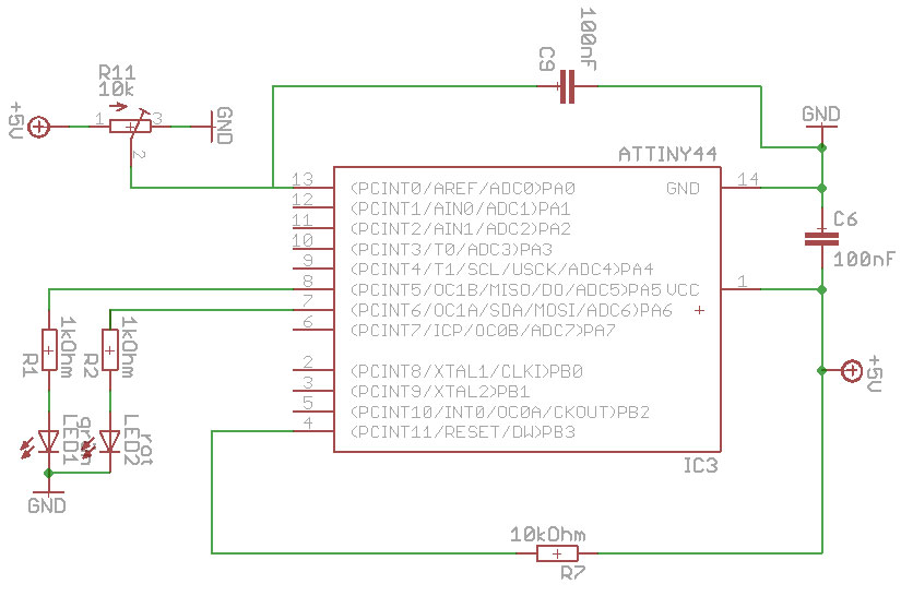

ich habe gerade das Tutorial für den ADC durchgearbeitet und für meinen
Attiny44 die Schaltung im Anhang aufgebaut.
Es wird die Referenzsspannung AVCC für den ACD benutzt, die beim
Attiny44 VCC entspricht (siehe Datenblatt). Gemäß Tutorial habe ich AREF
mit einem 100nF gegen Masse geschaltet bei Nutzung von AVCC als
Referenz.
Die LED's an Pin 7 und 8 dienen nur zur Ausgabe.
Meine Frage ist jedoch, kann ich den ADC0 Kanal trotzdem nutzen, obwohl
am PIN 13 AREF und ADC0 zusammenfällt? Und wenn ja, ist das Messergebnis
exakt und zuverlässig?
Oder muss man bei dieser Wahl von Referenzsspannung dan nauf ADC0
verzichten?
Merci!
Sascha
von Volker (Gast)
Worin liegt der Sinn, Aref ueber C mit GND zu verbinden, wenn man ihn
gar nicht als Referenz nutzt?
Volker
von hendi (Gast)
und ne junction fehlt da auch.
von Sascha (Gast)
Zitat aus dem Tutorial:
> "Es kann die Spannung AVcc als Referenzspannung herangezogen werden....
> Bei Nutzung von AVcc oder der internen Referenz wird empfohlen, einen
> Kondensator zwischen dem AREF-Pin und GND anzuordnen "
Im Tutorial steht, das wenn man AVcc nutzt (und beim Attiny44 ist laut
Datenblatt AVcc=Vcc ist), soll man von AREF nach GND einen Kondensator
schalten.
Wenn dem nicht so ist oder ich da etwas missverstanden habe, kann mir
das jemand erklären?
Das stimmt in der Tat.
von Stefan B. (stefan) Benutzerseite
Das Tutorial ist nicht für den Attiny44 geschrieben.
Der Attiny44 und seine Brüder haben in diesem Punkt eine Besonderheit,
die im Datenblatt beschrieben ist.
Wenn du unbedingt die zu messende Spannung auf ADC0 legen willst:
Entferne den 100nF wieder und benutze als Referenzspannung Vcc.
ATtiny24/44/84 Datasheet
http://www.atmel.com/dyn/resources/prod_documents/doc8006.pdf
von Sascha (Gast)
Obowhl ich das Datenblatt gelesen habe (dieses Kapitel), habe ich das
nicht entdeckt. Oder ist mit Vcc used as analog reference, disconnected
from PA0 (AREF) das gemeint? (S. 145, Tablle 16-3).
Wenn ich den C also entferne, kann ich mit ADC0 problemlos über den
Spannungsteiler (Poti) messen oder?
Vorrausgesetzt, ich wähle Vcc/AVcc als Referenz:
ADMUX &= (~ ((1 << REFS0) | (1 << REFS1)))
Ja, so sehe ich das auch.
von Volker S. (volkerschulz)
Ich auch... Soweit ich weiss liegt beim Tiny die interne Referenz NIE
auf dem Pin, insofern kann man die da auch NIE entkoppeln. Egal ob man
den Pin nun nutzen will oder nicht. ;)
Kannst den 100nF natuerlich auch da lassen. Hat sich schon manches Mal
bewaehrt um einen "Quasi-Mittelwert" zu bilden.
Volker
