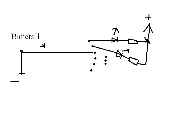

> Joa schon klar, aber irgendwie muss man das auch ohne ICs hinkriegen... Klar, du kannst den NTC einen Strom durch einen Hitzedraht fliessen lassen, der dehnt sich und berührt dabei nacheinander immer mehr Kontakte, an denen jeweils eine LEDs hängt. Platzierung der Kontakte ergibt die Schaltstellen. Einfacher ist es wohl, den NTC ein Drehspulmessinstrument bewegen zu lassen, das anstatt eines Zeigers eine Lochblende hat, die jeweils eine der dauerleuchtenden LEDs erkennen lässt. Aber was hat das mit Elektronik zu tun ? Die Leute haben ICs doch nicht erfunden, weil es ohne ICs besser und billiger und einfacher geht.

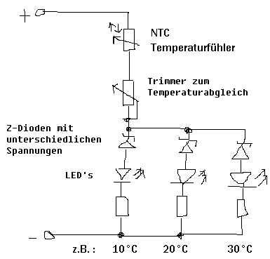

Hallo Könnte es vieleicht ohne IC's und Transistoren so gehen? (siehe Anhang - nur Prinzipschaltplan. Die Werte der Bauteile müssen noch ermittelt werden.) mit unterschiedlichen Z-Dioden, die dann LED's einschschalten?
Das sollte mir den Z klappen, aber der Übergang ist recht fließend. Tiny261: Bitte ebenfalls diesen diskret nachbauen! Klaus.
Byteman schrieb: > Könnte es vieleicht ohne IC's und Transistoren so gehen? (siehe Anhang - > nur Prinzipschaltplan. Die Werte der Bauteile müssen noch ermittelt > werden.) Koennte so in etwa funktionieren. Allerdings geht immer eine mehr an. Chuii moechte aber das immer nur eine leuchtet. Gruss Helmi
