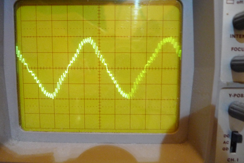

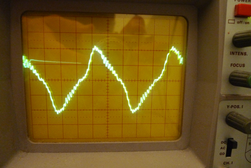

Ich habe hier einen Synchronstromerzeuger, mit den ich gern via USV (APC
Smart-Serie) einen PC versorgen möchte. Leider findet die USV die Form
der angebotenen Wechselspannung nicht gut. Ehrlich gesagt kann ich das
verstehen (siehe Bild), nur was kann man machen, um die Spannungsform
"geradezubiegen"?
Das besser aussehende Bild ist im kompletten Leerlauf entstanden, das
total verbogene mit symmetrischer ohmscher Last von 3x 750W
(Heizlüfter). Das Gerät soll 6kVA leisten und damit bei knapp halber
Last gelaufen sein. In beiden Fällen versucht die USV, von Akku auf
Netzbetrieb zu schalten, geht aber Millisekunden später wieder auf
Akkubetrieb. Der Effektivwert der Spannung ist laut TrueRMS-Meter sowohl
im Leerlauf als auch unter Last in Ordnung.

folgende Fragen:
1. Ist es wirklich eine Synchronmaschine?
2. 6kVA bei welchem Leistungsfaktor?
3. Leistungsdaten des Antriebes?
Die gezeigten Oszibilder sehen mir nach ordentlichen
"Nutungsoberwellen" aus. Eine Spule dürfte da nicht reichen zum Filtern.
mfg
Frank

Ich kann aus dem ersten Bild 18 "Zacken" auf einer Halbwelle auszählen,
das macht dann 36 für eine komplette Schwingung. Das dürfte die Nutzahl
des Statorblechpaketes sein.
Also habe ich 36 Schwingungen während einer Periode von 10 ms Dauer.
Wenn ich mich nicht vertan habe dann ist das 3600Hz.

von FLT (Gast)
Die verbogene Kurvenform ist wohl eine Mischung aus Oberwellen und den
Nachteilen eines "Klauenpol"-Ankers im Generator.
Herr Fourier lässt grüssen.
Der Klauenpolgenerator war schon bei seinem ersten Einsatz bei der
Übertragung von Lauffen nach Frankfurt ein zentraler Kritikpunkt des
AEG Chefkonstrukteurs M. von Dolivo-Dorbowolsky.
Andererseits eine einfache Konstruktion im Vergleich zu anderen
Lösungen.

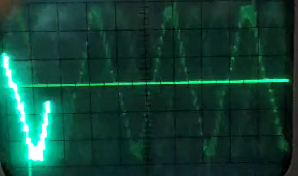

von Oa O. (oa_o)
Hallo Sorry,
Für die nachfrage nach Jahren, aber kann man die Häkchen rausfiltern ,
bin mir nicht sicher habe aber Vermutung das dadurch ein
Kondensatormotor kaputtgegangen ist Spannung und HZ basst alles  ,hat
einen AVR Regler.
Gruß Otto
