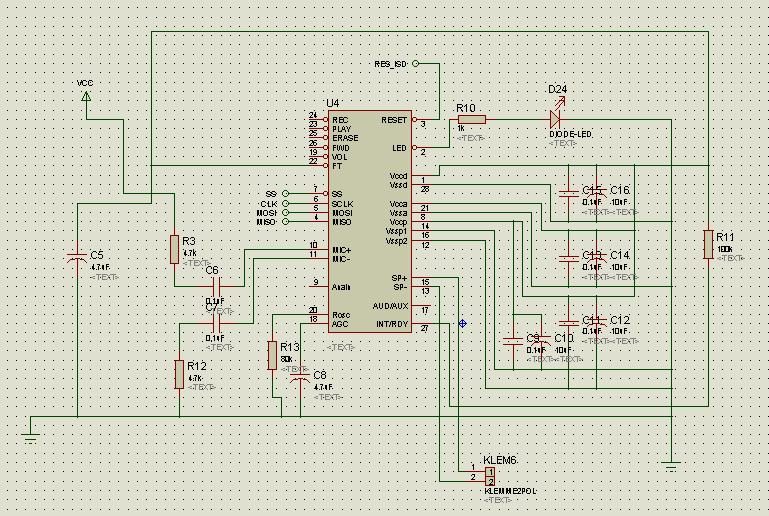

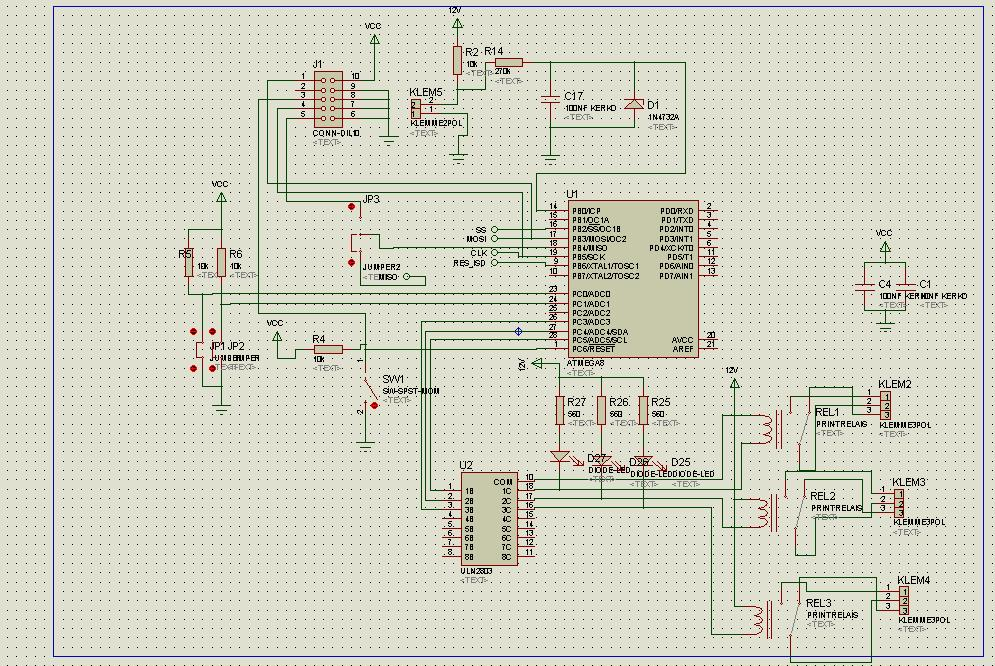

von Nico (nico123)
Ein Schaltplan wäre wichtig um zu helfen!
von Benjamin B. (Firma: HTL St.Pölten) (buchi1905)
Manuel B. und ich arbeiten an diesem Projekt.
Hier sind die Schaltpläne dazu.
Bei Fragen zum Schaltplan einfach melden.
mfG
von Nico (nico123)
Was macht Ihr mit dem Reset vom ISD1700?
Der wird in eurem Programm garnicht gesetzt (-> undefinierter Pegel). Wo
geht der RES_ISD noch ran (ist schwer zu erkennen im Schaltplan!)?
Der ist über den µC auf H geschaltet. Das haben wir der einfachheit
halber aus dem Code genommen weil wir uns sicher sind das der Chip
funktioniert, nur der SPI-Mode nicht. Über den Play-Taster lässt sich
die Musik ohne Probleme abspielen.
Der RES_ISD ist nur zwischen dem Reset Pin des ISD und dem PB6.
