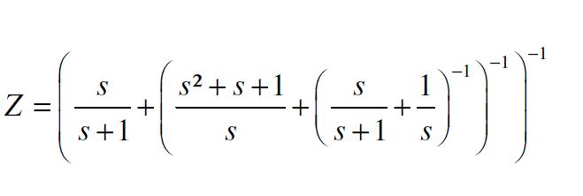

Gast #1598683
Danke für die schnelle Antwort. Mal sehen ob ich auf der hp Inspiration
finde.
Das Problem ist es nicht z.b ein PT1 als Transfer function dazustellen,
sondern diese Zusammenschaltung. Meinst ich muss das komplett auflösen
das ich nur eine Nenner und eine Zählerkoeffizientenmatix habe? Dachte
das muss einfacher gehen.
Grüße
Ert
Gast #1598815
Danke.
Habe die Fkt dort eingetragen und nach ein bisl tricksen auch die Zähler
und Nennerkoeffizienten ablesen können. Ab nach Matlab und jetzt sehe
ich mein Zeitverhalten.
Danke und Gruß
Ert

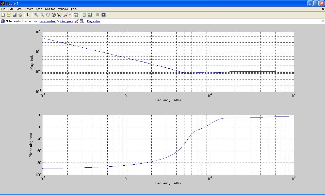

für den den es interessiert:
Z= (3s^5+7s^4+9s^3+7s^2+3s+1)/(3s^5+6s^4+8s^3+4s^2+2s)
#1598888
Ert schrieb:
> Ab nach Matlab und jetzt sehe ich mein Zeitverhalten.
Ups, hatte ich bisher übersehen. Das gibt dir natürlich NICHT das
Zeitverhalten, sondern den Frequenzgang nach Betrag und Phase. Willst
die zeitliche Antwort auf z.B. eine Sprungfunktion, so sollte dir
step(B,A) weiterhelfen. Analog dazu impulse(B,A) für die Stossantwort.
Beliebige Zeitsignale zunächst als Array über der Zeit darstellen und
dann mit filter() arbeiten.
