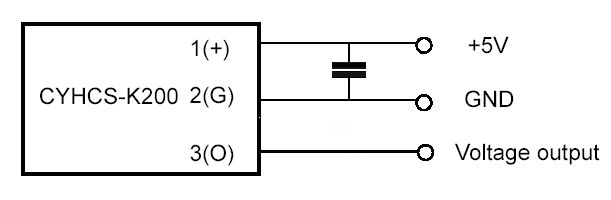

will mit einem „Strom Sensor“ DC-Strommessen, laut Electrical Characteristic ist: Pin 1 = +5V Pin 2 = GND Pin 3 = Output (0-5V DC) Kann ich den Sensor ohne weiteres (ohne zusätzliche Elektronik Bausteine wie Wiederstand, Kondensator) direkt mit den Microcontroller verdrahten (Pin 1 auf Board +5V, Pin 2 auf Board GND, Pin 3 mit Analog Input)? Oder muss ich unbedingt etwas beachten – damit der Controler nicht Kaputt geht Sebi
Sensor: Hersteller? Typenbezeichnung? Datenblatt? mikrocontroller: H? T? D?
Hi >Kann ich den Sensor ohne weiteres (ohne zusätzliche Elektronik Bausteine >wie Wiederstand, Kondensator) direkt mit den Microcontroller verdrahten >(Pin 1 auf Board +5V, Pin 2 auf Board GND, Pin 3 mit Analog Input)? >Oder muss ich unbedingt etwas beachten – damit der Controler nicht >Kaputt geht. Wenn dein Controller mit 5V VCC und VREF=VCC läuft,ja. Aller dins würde ich dem Sensor mindestens noch 100n spendieren. Was willst du eigentlich messen? MfG Spess
Ja der Controler arbeitet mit 5V Vcc.
...was meinst du mit 100n spendieren???

Sebi schrieb: > Ja der Controler arbeitet mit 5V Vcc. > ...was meinst du mit 100n spendieren??? Keramikkondensator mit 100nF meint er bestimmt! ;) Volker
Sebi schrieb: >>> Was willst du eigentlich messen? > ich will DC Strom messen und am LCD ausgeben. In welchem Bereich willst Du eigentlich Messen? Habe mir gerade das Datenblatt angeschaut, evtl. koenntest Du noch einen OpAmp gebrauchen... Volker

Richtig. Zwischen 5V und GND am Sensor.
Du solltest aber beachten, das der Sensor bei Null Ampere 2,5V ausgibt.
MfG Spess
Spess ich verstäche aber nicht ganz was macht die 100nF? Und was meinst du „Zwischen 5V und GND am Sensor“? DANKE
Hi Spess ich verstäche aber nicht ganz was macht die 100nF? Ein ganz normaler Entstörkondensatoer, wie du ihn auch an deinem Controller hast. Und was meinst du „Zwischen 5V und GND am Sensor“? So nah wie möglich an den Anschlüssen des Sensors. MfG Spess
spess53 schrieb: > [...] wie du ihn auch an deinem > Controller hast. Optimist! ;) Volker
habe jetzt alles verdrahtet s. Bild - wage es nicht aber anzuschließen – was meint Ihr ist es Richtig so???
Ja.. wenn Du mir jetzt noch die Frage von frueher beantwortest, koennen wir Dir auch sagen ob der Anschluss direkt am Mikrocontroller Sinn macht... Volker Schulz schrieb: > In welchem Bereich willst Du eigentlich Messen? Habe mir gerade das > Datenblatt angeschaut, evtl. koenntest Du noch einen OpAmp gebrauchen... Volker
also..., ich soll den Strom verbrauch der Autobatterie überprüfen, es soll genaue Messung statt finden und auf einer LCD angezeigt werden.
