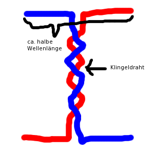

von Stefan R. (droelf)
Achja da fällt mir eine lustige Geschichte ein, zum Thema passive
Repeater:
Ich hab da mal Leuten ausgeholfen, die für ein studentisches Projekt in
einem Kellerlabor arbeiten mussten und dort absolut kein GSM-Empfang
hatten. Der Raum hatte zwar Fenster, aber der Weg nach oben war noch
durch solche trittfesten Metallgitter abgedeckt, da kam kaum was durch.
Es lag irgendwo ein Stück zweiadriger verdrillter Klingeldraht rum, da
hab ich einfach an beiden Enden die Drähte zu einem Dipol
auseinandergezogen (Länge eben ca Lambda/2, in dem Fall für GSM 1800).
Einen dieser "Dipole" ans Fenster geklebt, den anderen durch das
Drahtgitter nach außen geführt und ebenfalls mit Klebeband irgendwie
hingefrickelt. Der Klingedraht (ca. 1m lang) diente quasi als
Paralleldrahtleitung, auch wenn seine Impedanz wohl nicht genau mit der
der Dipole übereinstimmte ;-). Übelste Frickelei, aber kostet nix, war
spassig und hat immerhin den Unterschied von keinem Empfang zu "einem
Balken" in dem Raum ausgemacht.
Gruß,
droelf
P.S.: Die saubere Lösung ist natürlich, wie oszi40 schon schrieb, eine
Richtantenne auf die nächste Basisstation, über ein gutes und möglichst
kurzes Koaxkabel nach drinnen und da dann eine Rundstrahlantenne.
Zwei dünnisolierte PVC-Leitungen gut verdrillt haben ca. 100 Ohm Z0. So
schlecht ist das nicht.
Jegliche aktive Steuerung gar in zwei Richtungen ist bei GSM sehr
schwierig. Hatte mal mit jemanden zu tun, der sich über die ständigen
Pegelsprünge durch das TDMA längere Zeit den Kopf zerbrochen hat. Weiß
nicht was aus dem Projekt wurde. Ich glaube, es wurde dann ein
spezielles Schlitzantennen-Kabel. Sowas wie in Tunneln verwendet wird.
