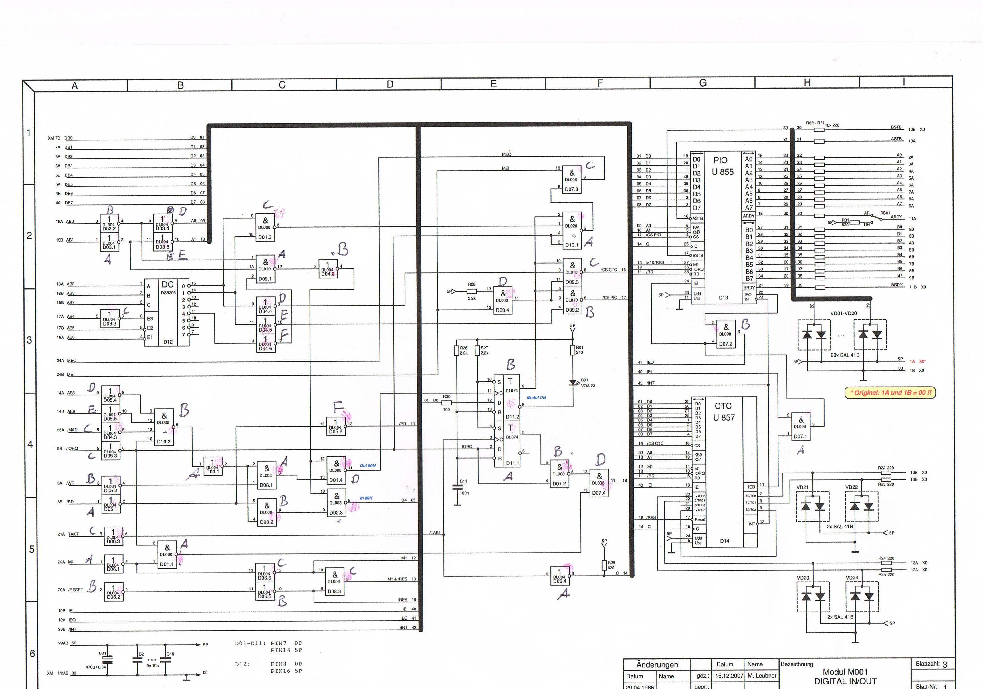

Hallo
Den Schaltplan habe ich fertig in Eagle eingegeben
Beim Starten sagt Eagle Schaltplan und Board konsistent
Ist gut und schön aber er zeigt noch 26 Fehler an.
Wie z.B " mehr als ein Output Pin an Netz INT1 u.s.w.
Ich weis nicht wo ich noch suchen soll.
von Kevin K. (nemon) Benutzerseite
in der Kommandozeile gibst du run find.ulp int1 ein. Dann wird das Netz
int1 gesucht und hervorgehoben. Du hast scheinbar zwei Bauteile mit
deren Ausgangspins an das Netz angeschlossen, wenn du dir überlegst, was
das bedeutet, siehst du, was daran merkwürdig ist.
Du hast zwei als Quelle fungierende Kontakte, die beide das Potential im
Netz bestimmen wollen. Das geht solange gut, wie sie exakt das gleiche
Potential herstellen wollen. Ansonsten hast du mehr, oder weniger große
Probleme, da Ströme von einer Quelle in die andere fließen.

Hallo Guido,
nicht für ungut, aber der Stromlaufplan ist noch lange nicht fertig...
Ich habe einmal einige Warnungen bearbeitet, u.a. fehlende Junctions,
Überlappungen (gerade im rechten Bereich) bereinigt, Bauteile sinnvoll
verschoben, Powersymbole verwendet usw. Keine Garantie auf Richtigkeit.
Es gibt 48 Warnungen, die Du durchgehen solltest. Diese wären:
- Bauteilewerte nicht vergessen
- R31 nur an einem Bein angeschlossen (R31 löschen?)
- Nur ein Pin an Netz xyz (Pins in der Luft!)
Die letztgenannten Warnungen bedeuten, das dass angeschossene Pin
praktisch in der Luft hängt und somit offen ist. Gerade im linken
Bereich sind alle Gatter offen, wenn dort eine Stiftleiste o.ä.
angeschlossen werden soll, muss diese natürlich auch platziert werden.
Die o.g. Warnungen sind VOR den Fehlern zu beheben. Alle anderen
Warnungen checken, ob diese auch behoben werden müssen.
Nun zu den Fehlern:
- INT: Der INT bei beiden Bauteilen als "Ausgang" erstellt worden (ist
auch richtig lauf Datenblatt). Beide sind miteinander verbunden, was
eigentlich nicht sein sollte. Vorlage überprüfen (wenn vorhanden)
- RES: Am Gatter IC8C ist der Ausgang Pin8 mit dessen Eingang Pin9
verbunden. Geht also auch nicht. Habe das Netz an Pin8 gelöscht und in
den Bus integriert (M1RES).
- Nur input Pins an diversen Netzen: D.h. auch hier liegen dann alle
Eingänge in der Luft und müssen dann zumindest an eine Stiftleiste
angeschlossen werden.
Gibt es dann zu dem Board Unterlagen? Müsste dann genau verglichen
werden.
Weiterhin frohes Schaffen, im Anhang die Version M00-V01.

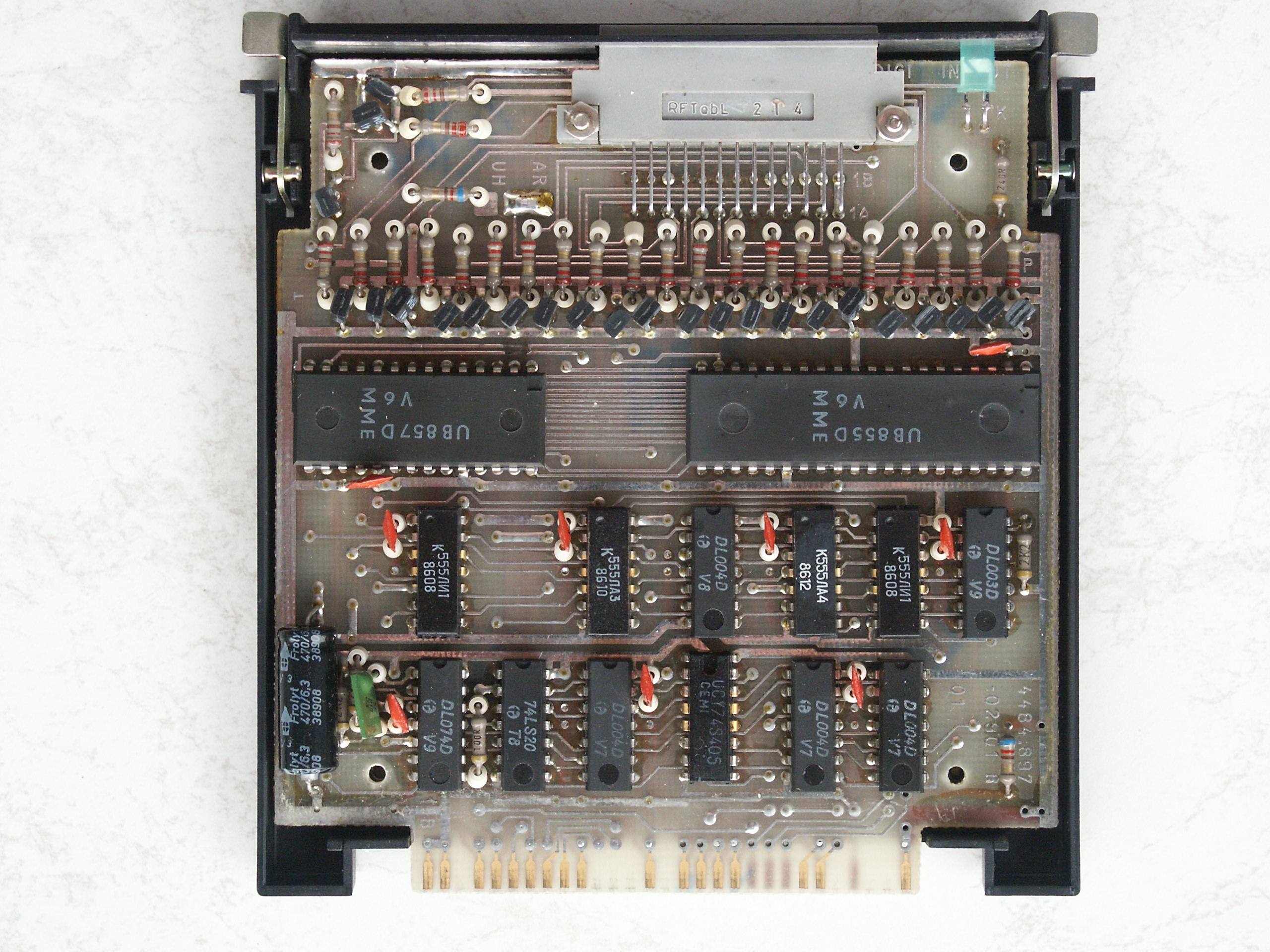

Unten an der Leiterplatte sind Leiterzüge wie bei einer ISA-Karte vom PC
Ich sende mal ein Bild mit wo es zusehen ist .
Sowas habe ich auch nicht in Eagle gefunden .
Nimm ein SMD-Pad und lass es Vergolden.
Gibt es auch nicht, musst du selber machen. Ist ja nicht wirklich
anspruchsvoll. Entweder direkt im Layout zeichnen oder als Bauteil
erstellen. Schau dir die Bibliothek con-pc an, dort sind gute Vorlagen
drin.

Der INT ist zwar ein Ausgang, aber einer mit open Collector, d.h. man
kann die problemlos zusammenschalten (wired-or). Der Fehler liegt in der
library. Ich hab jetzt mal im sch ein bischen rumgewurschtelt und die
gröbsten Fehler raus gemacht (hoffe ich) ;-). Ein modifizierter
Edge-connector liegt in der beiliegenden lib. Als Ausgangsconnector habe
ich eine VG-Leiste verwendet, aber lt. dem Foto ist das verkehrt. Na ja,
bischen was mußt du ja auch noch zu tun haben ;-)

von Jörn P. (jonnyp)
Na ja, super ist was anderes und ob alles richtig ist hab ich auch nicht
geprüft. Für dich ist also noch genügend Arbeit drin ;-)
Der RB0-Schalter rechts im Modul Plan fehlt. Erst in deinem Foto habe
ich gesehen das es nur Solderpads für eine Lötbrücke sind. Das Device
der Doppeldiode SAL41B ist mit Sicherheit auch falsch, weil ich ein
Datenblatt nicht gefunden habe. Die XM-Leiste ist eine modifizierte
Kopie einer IBM-ISA-Karte. Da wirst du wohl noch die Ränder im bord ein
bischen verschieben müssen.
