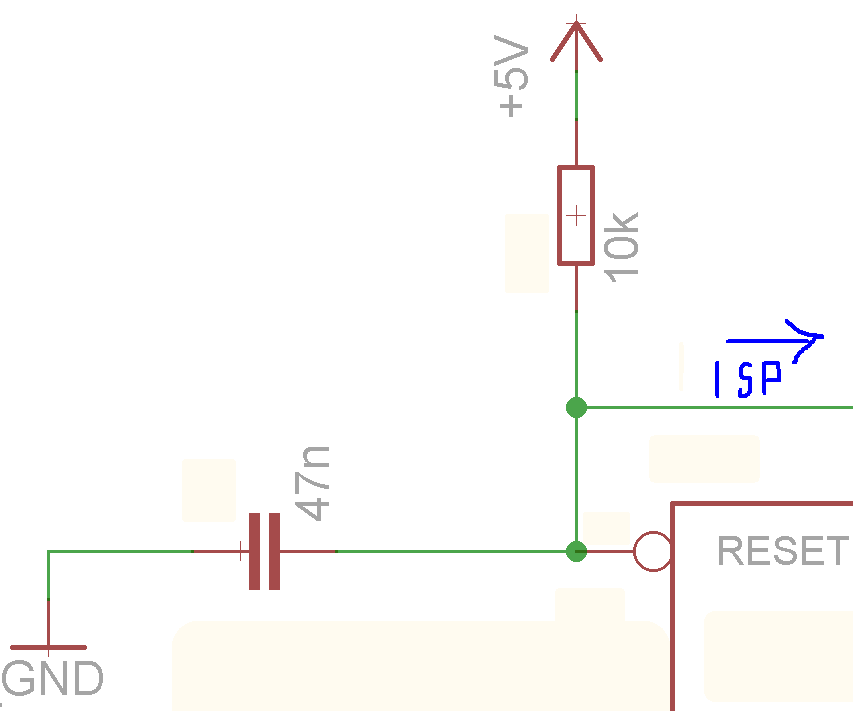

Hallo, eigentlich bin ich mir sehr sicher, dass die Resetschaltung im
Anhang richtig ist, aber irgendwie iritiert mich der Kondensator. Bei
einigen Schaltungen gibt es den ja nicht.
Kann ich zusätzlich einfach mit einem Taster die Leitung gegen GND
legen, um zu reseten?

>Bei einigen Schaltungen gibt es den ja nicht.
Bei meinen ist er immer drin.
Ja.

der Kondensator kann man machen, muss man aber nicht. Genauso kann man
den Reset-Eingang umbeschaltet lassen, da er intern über einen 50k
Pull-Up angeschlossen ist.
von Jörn P. (jonnyp)
Mit dem Kondensator wird das eine Art Autoreset beim Einschalten der
Versorgungsspannung. Diese steigt schnell auf ihren Wert, der Reset-Pin
wird durch die RC-Beschaltung aber noch etwas auf low Pegel Bereich
gehalten.
von Sven (Gast)
Der C sollte eher bei 10n liegen, sonst kommen manche Programmer nicht
damit klar. Aber reinmachen würde ich den immer.
Er ist nicht nur für den Slow-Start, das können manche AVRs auch selber
(Quarz-Fuses), er schützt auch den Reset-Pin bei Beschaltung der ISP vor
negativen Spikes und damit "unerklärlichen" Resets.
Dem Programmer ist das egal, da er wärend des Programmierens den Pin
sowieso auf GND zieht. Nur wenn Du DebugWire nutzen willst, musst Du den
C weglassen (oder klein halten?).
von Sven (Gast)
Nein. Hab da mal mit Ponyprog ziemliche Probleme gehabt. Das zieht beim
Start des Programmiervorgangs mehrmals Reset auf GND. Wenn dann der C zu
groß ist, klappt die Initialisierung nicht. C von 100n auf 10n
verkleinert, ging.
von Christian H. (netzwanze) Benutzerseite
Komisches Verhalten.
Dann wird Reset aber nicht wirklich hart auf LOW gezogen, sondern über
einen (Schutz-)Widerstand. Der C wird nicht nicht schnell genug
entladen.
Naja, ich hatte noch nie Probleme mit dem C (auch mit 100nF oder ganz
ohne) - habe aber auch keinen Ponyprog.

Christian H. schrieb:
> sowieso auf GND zieht. [...]
Also wenn ich ein Programmer waere und tagtaeglich Kondensatoren
kurzschliessen muesste, waere mir deren Kapazitaet nicht egal. ;)
Im Prinzip wurde aber alles gesagt. Sowohl externer Pull-Up wie auch
Kondensator sind optional. Siehe auch:
http://www.atmel.com/dyn/resources/prod_documents/doc2521.pdf
Volker
Ok, ja, Du hast recht. 1000µF am Reset ist schon so seine Sache.
