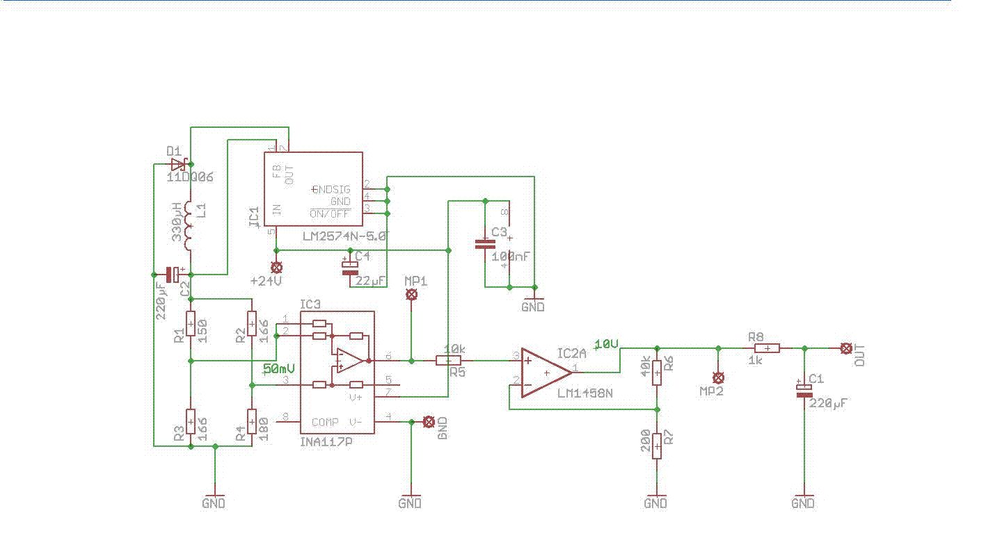

von Markus (Gast)
schaltung dimensionieren.
passt das so??? oder sieht jemand noch einen Fehler

Eine wilde Schaltung, deren Zweck ich nicht erahne. Die C3 und C4 liegen
zwar parallel, sind aber verwirrend im Plan angeordnet. Die Leitung quer
durch R5 ist auch nicht gerade elegant.
von Andrew T. (marsufant)
Prinzipiell funktioniert es so.
Ob das so paßt für Dich ist schwer zu sagen: Der LM1458 mit V=201 macht
ca. 200...600mV Offset am Ausgang - wolltest Du das so?
Irgendetwas wird die Schaltung sicher tun. Die Frage ist nur, ob es das
ist, was du dir wünscht.
Falls es bspw. dein Wunsch ist, dass der INA117 die Brückenspannung in
der Widerstandsbrücke R1/R2/R3/R4 misst und unverstärkt an den LM1458
weitergibt, kann die Schaltung diesem Wunsch nicht entsprechen, da der
INA zu diesem Zweck völlig falsch verschaltet ist.
Aber vielleicht soll die Schaltung ja etwas ganz anders tun, bspw.
testen, wie weit der INA mit der Ausgangsspannung an GND herankommt.
Dann ist sie richtig dimensioniert, wenn auch viel zu umständlich ;-)
von Markus (Gast)
Der INA dient als Instrumentenverstärker und soll die 50mV am eingang an
den LM 1458 weitergeben, dieser sollte die spannung auf 10V verstärken.
von Markus (Gast)
instrumentationsverstärker meinte ich
Der INA117 ist kein echter Instrumentenverstärker. Er unterscheidet sich
von einem solchen dadurch, dass die Eingangswiderstände relativ klein
sind. Im Datenblatt wird er deswegen nur als Differenzverstärker
bezeichnet.
Der INA sollte aber trotzdem in der Lage sein, die 50mV Differenzspan-
nung zu messen und an den LM358 weiterzugeben. Dazu müsstest du die
Schaltung aber so aufbauen, wie sie im Datenblatt steht, und nicht auf
gut Glück die Pins irgendwie miteinander verschalten. Oder gibt es einen
bestimmten Grund, warum du die Schaltung verändert hast?

von Markus (Gast)
da muss ich leider passen. ich bin neu auf dem gebiet und habe mich mit
Offset noch nicht sehr beschäfftigt.
von Markus (Gast)
wollte es schon so machen wie im datenblatt. aber was ich falsch hab
weiss ich nicht. hab gerade nachgeschaut aber ich dachte es wäre so
richtig.
> richtig.
Ich habe mal beide Schaltungen einander gegenübergestellt und bei deiner
ebenfalls die Ausgangsspannung in Abhängigkeit von der Eingangsspannung
hineingeschrieben. Siehst du die Unterschiede? Deine Schaltung ist
jedenfalls kein Differenzverstärker, da die Ausgangsspannung nicht
ausschließlich von der Differenz der Eingangsspannungen abhängt.
Aber auch mit der Schaltung aus dem Datenblatt wirst du evtl. nicht
glücklich werden, da sie eine negative Versorgungsspannung braucht, um
eine Ausgangsspannung von 50mV liefern zu können. Mit GND an Pin 4
reicht die Ausgangsspannung nur bis etwa +2V herab.
Ein Single-Supply-Instrumentenverstärker wie der INA118 wäre sicher
passender. Der kann auch gleich die gewünschte Verstärkung von 200 mit
übernehmen, so dass du den LM1458 weglassen kannst.
> ich bin neu auf dem gebiet und habe mich mit Offset noch nicht sehr
> beschäfftigt.
http://de.wikipedia.org/wiki/Offset-Spannung
Die Offsetspannung des LM1458 ist typisch 1mV. Sie wird in deiner
Schaltung um den gleichen Faktor wie das Nutzsignal verstärkt. Bei A=200
ensteht also am Ausgang ein Fehler von typisch 200mV.
Der o.g. INA118 hat eine Offsetspannung von nur 25µV, was den Fehler am
Ausgang auf 5mV reduzieren würde.
