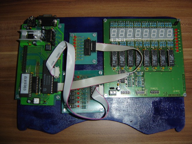

Hallo, ich habe nach Aufraumarbeiten meiner Räumlichkeiten meine alte Mikrocontrollerplatine wiedergefunden. In der Schule habe ich daran z. B. eine Ampelsteuerung oder einen Taschenrechner programmiert. Es wäre nun schön, wenn ich diese Platine (siehe Anhang) wieder programmierbar machen könnte. Da meine Schulzeit schon einige Jahre zurückliegt und ich mit Mikrocontrollern seitdem nicht wirklich etwas getan habe, bin ich wieder totaler Anfänger auf dem Gebiet. Ich bin jedoch lernfähig. Daher freue ich mich, wenn ihr mir verraten könntet, wie ich meine Platine wieder programmieren kann? Oder ist dies überhaupt nicht möglich? Freue mich über Antworten. Gruß,
Man kann ja schön den 8051 und die ELV Artikelnummer erkennen. Der Rest ist dann nur noch Fleißarbeit mit google. Gruß, Jörg
Dieses Board wird bei ELV seit etwa einem Jahr nicht mehr verkauft. Es ist aber, soweit ich weiß, in diesem Buch beschrieben: http://www.buecherbillig.de/product_info.php?products_id=42111 Normalerweise muß man den EPROM selbst programmieren, mit einem kleinen Trick (externem RAM am Bus) kann man allerdings mit einem Bootloader/Monitorprogramm arbeiten.

>Wenn ich "9363" und "8051" eingebe, kommen Ergebnisse, >wo ich das Bauteil kaufen kann. Naja, ... 9363 ist ja nur die ELV-Nr. für das Eprom, in dem das Programm drinsteckt. Die genaue Bezeichnung des µC müsstest Du ja ablesen können. Dürfte ein ganz normaler 80C31 sein.
Wahrscheinlich brauchst Du zum programmieren ein spezielles Programm von ELV. Es ist vermutlich auf dem Eprom ein serieller Bootloader drauf, da auch eine COM auf dem Board ist. Wenn Du den nicht mehr hast, wird es schwer. Das macht man heute auch nicht mehr so. Aber es gibt Alternativen: Versuch einen pinkompatiblen 8051 Mikrocontroller zu finden, welcher bereits einen internen Flash und UART-Bootloader hat. Gibts zB. von Atmel und NXP. Die haben dann auch die entsprechende Programmiersoftware (kostenlos) FlashMagic/NXP und Flip/Atmel. Typen eventuell: Atmel AT89C51RB2/RC2/RD2 http://www.atmel.com/dyn/products/devices_mcu.asp?family_id=604 Zu Wegschmeisen wär das System zu schade.
Nix AVR. 8031/8051. Assembler (ASM51, AS, SBASM), C (SDCC) oder Pascal (Turbo51). Keil geht in die richtige Richtung. Von denen gibt es das Monitorprogramm (http://www.keil.com/c51/mon51.asp), eine Alternative wöre dieses: http://www.pjrc.com/tech/8051/paulmon2.html Das muß einmalig in einen leeren EPROM programmiert werden. Mit einer Adapterplatine an dem großen Pfostenstecker, auf der ein S-RAM sitzt (wie im Buch beschrieben), kann man dann tatsächlich über die serielle Schnittstelle programme laden.
EPROM, Latch, 8031 rausziehen, AT89C51RB2-3CSIM (CSD: 6,95€) einsetzen, EA-Pin auf VCC legen, dann kanns losgehen. Alternativ geht auch ein ATMega162 (AVR-Familie). Peter

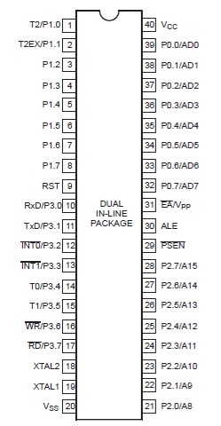

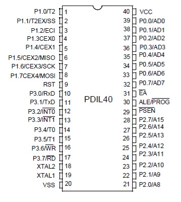

Hallo Matthias, danke für Deine Antwort. Wegschmeißen wollte ich auch eigentlich nicht, ich möchte versuchen, dass Ganze wieder in Gang zu setzen. Ich habe die Datenblätter gesucht und gefunden. Wenn ich die Pinbelegungen des vorhandenen µC und des AT89C51RB2 vergleiche, sehe ich keinen Unterschied. Wenn ich mir diesen µC besorge und austausche mit dem alten, kann ich dann bereits über AVR Studio und Flip/Atmel die Platine programmieren (wie damals)? Gruß,

Matthias K. schrieb: > Hast Du den Schaltplan > vom µC-Teil? Ich habe den Schaltplan in einem beigelegtem Heft gefunden. Der EA-Pin liegt jetzt auf Masse, den muss ich also auf VCC legen (brücken), soweit richtig? Müssen weitere Modifizierungen gemacht werden? Im Moment mache ich folgendes: - 8031 raus (klar) - EPROM ELV9363 raus (klar) - Latch raus (Was ist das?) - AT89C51RB2-3CSIM rein - EA-Pin auf Masse legen (anschließend) - Platine mit 12V-Netzteil verbinden - RS232 mit seriellem Kabel und mit seriell-USB an Rechner anschließen Gruß,

Anfänger schrieb: > Ich habe den Schaltplan in einem beigelegtem Heft gefunden. Der EA-Pin > liegt jetzt auf Masse, den muss ich also auf VCC legen (brücken), soweit > richtig? > Müssen weitere Modifizierungen gemacht werden? > Im Moment mache ich folgendes: > - 8031 raus (klar) > - EPROM ELV9363 raus (klar) > - Latch raus (Was ist das?) > - AT89C51RB2-3CSIM rein > - EA-Pin auf Masse legen RESET-Beschaltung ist so schon ok EA-Pin auf VCC (nicht auf GND!) legen PSEN-PIN über Jumper (besser Taster) zu GND. Man sollte noch einen R von ca. 27 Ohm zur Vorsicht in Reihe schalten.

Matthias K. schrieb: > PSEN-PIN über Jumper (besser Taster) zu GND. Man sollte noch einen R von > ca. 27 Ohm zur Vorsicht in Reihe schalten. Wenn ich die Pin-Belegungen der beiden µC vergleiche sehe ich bei PSEN keinen Unterschied. PSEN ist bei beiden auf Pin 29 und beidesmal negiert. Bei EA war der Unterschied zu sehen, daher muss ich da wohl eine Brücke einlöten und die GND-Verbindung, die jetzt besteht, trennen. Muss ich dennoch einen Taster dazwischen einbauen samt R? Wenn alles hardwaremäßig aufgebaut ist, welche Softwaretools brauche ich denn dann zum programmieren? Gruß,
Anfänger schrieb: > Wenn ich die Pin-Belegungen der beiden µC vergleiche sehe ich bei PSEN > keinen Unterschied. PSEN ist bei beiden auf Pin 29 und beidesmal > negiert. Bei EA war der Unterschied zu sehen, daher muss ich da wohl > eine Brücke einlöten und die GND-Verbindung, die jetzt besteht, trennen. > Muss ich dennoch einen Taster dazwischen einbauen samt R? EA muss unbedingt an VCC, sonst will der µC auf den exteren Speicher zugreifen und nicht auf seinen interen FLASH! Der Jumper/Taster an PSEN hat die Funktion, den internen Bootloader zu starten. Es ist so: Eine fabrikneuer µC dieser Baureihe startet nach RESET sofort den Bootloader. Wenn Du ihn aber einmal mit Deinem Programm programmiert hast, startet normalerweise nach RESET Dein Programm. Um wieder in den Bootloader zu kommen (um Dein Programm erneut aufzuspielen) kommt der PSEN-Jumper zum Einsatz. Dazu RESET-Taste drücken und PSEN auf GND ziehen und nun RESET loslassen, während PSEN noch eine kurze Zeit länger auf GND bleibt. Dann PSEN-Jumper öffnen. Nun ist der Bootloader aktiv. Dafür macht sich an PSEN ein Taster am besten. > Wenn alles hardwaremäßig aufgebaut ist, welche Softwaretools brauche ich > denn dann zum programmieren? FLIP http://www.atmel.com/dyn/products/tools_card.asp?tool_id=3886

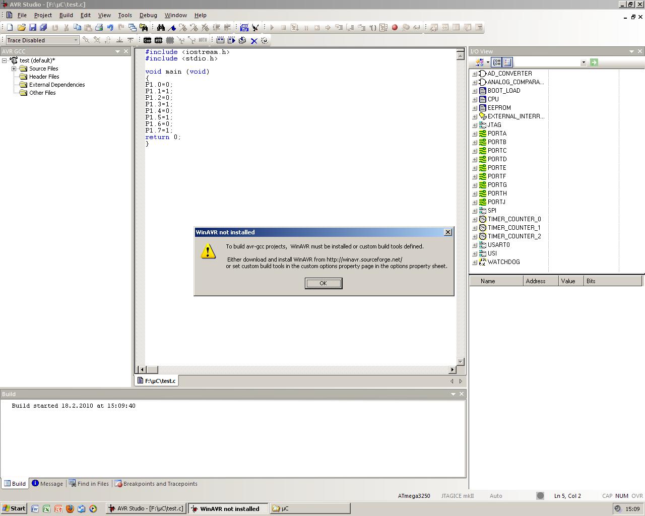

Matthias K. schrieb: > FLIP > http://www.atmel.com/dyn/products/tools_card.asp?t... Ich habe mir diesen Flip heruntergeladen. In AVR Studio 4 porgrammiere ich einen C-Code und dann spiele ich diesen mit Flip auf meine Platine, richtig? Ich habe den im Bild programmierten Code mal geschrieben (jede zweite LED ein), dann wollte ich builden (F7), aber es kam folgender Fehler. Wie mache ich dann weiter und wie behebe ich den Fehler?
Anfänger schrieb: > In AVR Studio 4 porgrammiere > ich einen C-Code und dann spiele ich diesen mit Flip auf meine Platine, > richtig? Falsch! AVR != 8051 Wenns AVR sein soll, schau Dir mal den ATMega162 an. Peter
ok, mit welchem Programm schreibe ich denn dann den Code? In Keil? Und dann mit Flip?
Mit einem Compiler oder Assembler, der Code für die MCS51-Reihe erzeugen kann. So etwas gibt es für sehr viel Geld von Keil oder IAR, aber auch kostenfrei in Form des SDCC.

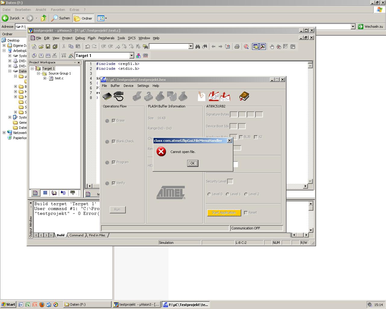

Ich habe Keil 3 gewählt, da ich auch früher in der Schule mit Keil gearbeitet habe. Wenn ich ein Testprogramm schreibe und dieses builde, wird eine Hexfile erstellt. In Flip kann ich dann diese Hexfile öffnen (Open Hexfile), oder?

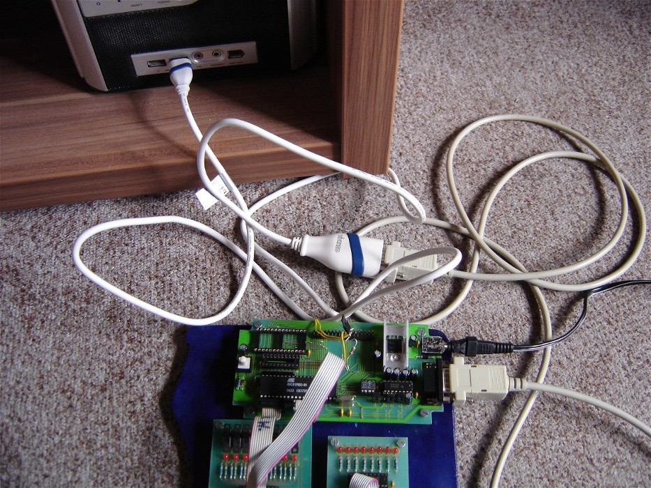

Hallo, heute kam der neue Mikrocontroller. Ich habe den alten µC, das Latch und das EPROM entfernt, dann den neuen µC draufgesetzt. Zusätzlich habe ich vorher noch den EA-Pin (Pin31) mit VCC verbunden und mit Masse getrennt und beim PSEN-Pin (Pin 29) habe ich einen Jumper eingefügt. Dann habe ich die Platine an den PC angeschlossen. Der Treiber für den Seriell-USB-Adapter war schnell installiert. Ich habe in Keil ein kleiner Programm geschrieben, dann compiliert und eine hex-Datei erstellen lassen. Kein Problem soweit. Wenn ich nun in Flip eine Hex-Datei laden möchte, kommt der Fehler, der in dem zweiten angehängten Bild zu sehen ist. Habe ich noch irgendetwas falsch gemacht? Wie muss es funktionieren? Freue mich auf Eure Antworten. Gruß,
Rechner nach Flip-Installation neu gestartet? Hast du eine aktuelle JAVA-Version auf dem Rechner, wird von Flip gebraucht. Alternativ gibts auch eine ältere Flip-Version auf der Seite zum Download, die ohne JAVA läuft. Bekommst Du wenigstens erstmal einen Connect mit FLIP zu dem µC?
Hallo, der Adapter wird nur erkannt (COM3). Ob die Platine dahinter hängt oder nicht, ist egal. Wenn ich das System so lasse eine Weile, dann wird der Kühlkörper serh warm (heiß). Ich werde noch ein wenig nachforschen... Wenn Dir was einfällt, was falsch sein kann, bitte melden... Gruß,

Hallo Anfänger! Wenn ich dein Bild so betrachte, fällt mir folgendes ein: sind auf der blauen Platte irgendwelche Bauteile oder Leiterbahnen, die mit deiner Schaltung verbunden sind? Die liegt nämlich direkt auf einem (sich statisch aufladendem) Teppichboden, was für manche Bauteile nicht unbedingt gut ist. Ein Holzbrett untergelegt wirkt Wunder! Servus, Helmut.
Hallo, nein, nein, auf der blauen Platte sind keine Leiterbahnen oder dergleichen etwas. Ich habe meine Platine nur auf eine Sperrholzplatte geschraubt (mit Abstandshaltern) und diese dann blau lackiert. Habe ich bei meinem Vorgehen sonst irgendetwas falsch gemacht...??? Achso, die Sachen aus der Schule, die ich programmiert habe, habe ich leider nicht mehr. Ist auch schon ein Weilchen her... Gruß,
Kannst Du denn jetzt das Hexfile ohne Fehler erstmal von der Festplatte in Flip laden?
Matthias K. schrieb: > Kannst Du denn jetzt das Hexfile ohne Fehler erstmal von der Festplatte > in Flip laden? Nein, es kommt immer die Fehlermeldung "Cannot open file". Ich schreibe mein Programm in Keil, drücke F7 zum builden (klappt ohne Warnings und Errors), dann öffnet sich automatisch Flip und ich versuche die erzeugte hexfile zu laden. Dann kommt die o. g. Meldung. Aus Ausprobieren habe ich erkannt, dass die gleiche Meldung kommt, egal ob Platine dran hängt oder nicht. Weißt Du Rat? Gruß,
Achso, ist eigentlich normal, dass der Kühlkörper extrem heiß wird?? Spannungsversorgung ist auf 4,5V eingestellt. Gruß,
Anfänger schrieb: > Ausprobieren habe ich erkannt, dass die gleiche Meldung kommt, egal ob > Platine dran hängt oder nicht. KLar. Flip will erst mal nur das HEX File laden. Du gehts noch gar nicht um das Progrmmieren an sich, sondern das Flip das, was programmiert werden soll, schon mal nicht einlesen kann. > Weißt Du Rat? Kontrollieren: Gibt es ein HEX File mit diesem Namen? Ist es am richtigen Verzeichnis? Auch wenn das heutzutage kein Thema mehr sein sollte: Mit Sonderzeichen wie ä ö ü ß µ im Pfadnamen hat sich schon so mancher Anwender selbst in den Fuss geschossen
Extrem heiß ist nie normal.
Etwas warm ist ok, aber wenn du dir die Finger verbrennst ist das
definitiv zu viel.
Stromaufnahme messen. Zusatzplatinen erst mal nicht anschliessen. Nach
Kurzschlüssen Ausschau halten.
