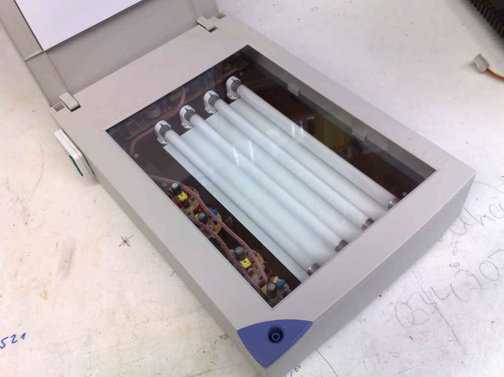

Bitte laß mal den blöden Baustrahler weg.
Bau dir doch aus einen alten Flachbettscanner ein Belichtungsgerät. Dazu
gibt es hier viele Anregungen. Auch eine von mir.
Cu Mario

Also: Belichtungsgerät kaufen oder (besser weil billiger) selbst bauen.
Natriumpersulfat muß richtig heiß sein, damit es ordentlich ätzt.
Zum vergleich mal die Zeiten bei mir:
Belichtung 45 Sek. mit selbstgebautem Belichtungsgerät.
Ätzzeit 4-8 Min. mit Eisen3Chlorid (Vorteil: ätzt bei Zimmertemperatur)
und selbstgebautem Schaumätzgerät.

Aber wie gesagt, wenn Belichten keine Eintagsfliege sein soll besser auf
Röhren umsteigen - hat viele Vorteile wie z.B. die deutlich kürzere
Belichtungszeit.
