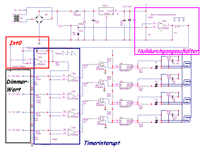

Hallo Leute, ich möchte ein solches Dimmerpack bauen: http://www.netzmarkt.de/thomann/artikel-168077.html?sn=ecc8c565f8b4fbff3f929b3bac618835 Ich sende mit einem AVR über ein Kabel DMX Signale und das Dimmerpack soll abhängig vom gesendeten Signal die Lampen dimmen. Folgendes soll möglich sein: - jede Steckdose soll einzeln einstellbare Adressen haben - es müssen min 300W geschaltet werden können Kenn jemand schaltungsbeispiele, in denen ein DMX Signal eine Helligkeitsstufe generiert >> Dimmer?
Schau mal hier nach: http://www.theaterzentrum.at/technix/development/dimmer/index_html Da und unter dem Stichwort DMX hier in der Forumsuche solltest Du fündig werden. Gruß Kai Markus
Hallo, die Seite enthält zwar genau das, was ich brauche, allerdings ist das Projekt so schlecht dokumentiert und erklärt, dass ich es nicht nachvollziehen kann und dadurch nicht verändern und nachbauen kann. Kannst du mir das erklären? 1. Wie wird gedimmt? 2. Welche Adressen haben die Strahler dann? 3. Kann man auch wirklich (in diesem Fall) 12 Strahler einzeln ansteuern?
Frage: Wie muss ich die Widerstands-, Spulen- und Kondensatorwerte ändern, wenn ich das TIC225M Triac benutze?

Salve, huch, geht schonwieder um meinen Dimmer und ich habs nicht mitbekommen. Also: Der Diamond ist ein Standalone-Dimmer, konzipiert für den Wohnbereich. Die DMX-Anbindung ist optional. Eine native PC-Anbindung an sich (wie es beim Crystal war, der sich über UART mittels eines eigenen Protokolls mit z.B. einem Gtk2-Programm unterhalten hat) gibt es keine. Die Linearisierung übernehmen in meinen Dimmern Lookup-Tables (beim Diamond immerhin ca. 4kByte). Aufgebaut sind die mit einem acos() und etwas proportionalem Anteil. Die Formel findest Du in dem Perl-Script in den Diamond-Sources. Viele Grüße, Mark
Das mit dem acos dürfte passen: für Helligkeitswert X(0-256) in einer Halbwelle gilt: Zündzeitpunkt=arcos(1-(X/128))*10ms/PI aus dieser Formel kann man die Timer Comparewerte direkt berechnen. bei meinem Vorschlag higegen würde man die Timer Reloadwerte berechnen. Die daraus ressultierenden Zündzeitpunkte dürften aber sehr ähnlich bis gleich sein. Aber zugegeben die Methode von Mark ist deutlich einfacher zu berechnen.

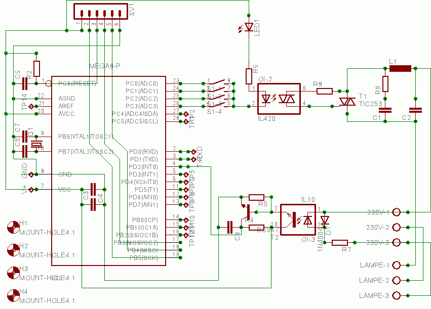

Hallo Leute, nach langem Schweigen bin ich wieder da - es hat sich viel getan: Das ist nun meine Dimmerschaltung: http://www.soundtechniker.de/Projekte/bilder/Dimmerlayoutbig.jpg http://www.soundtechniker.de/Projekte/bilder/Dimmertestboard_01.JPG Es handelt sich um einen Prototypen. Das ist bisher möglich: Die Nulldurchgangserkennung erkennt jeden 2. Nulldurchgang, also immer nach einer Wellenlänge, der Triac kann dauerhaft ein- und ausgeschaltet werden (über die RS232 Schnittstelle des PCs). Mir ist es leider bisher nich gelungen eine Software zum Dimmen zu programmieren (ich habe bisher FASTAVR benutzt) - bisher habe ich leider nur ein flackern produziert! lol Könnt ihr mir dazu einen Tipps bzw. programmierbeispiele geben, wie ich am besten an die Sache herangehe? Ist Assembler vorteilhafter?
Hallo Benjamin, als erstes würde ich die Nullpunkterkennung umbauen. Nimm einen Vorwiderstand, eine Gleichrichterbrücke und direkt an der Brücke den Optokoppler. Dann hast du einen schönen High-Spike in jedem Nulldurchgang, wenn du den Emitter des Transistors auf Gnd legst und den Kollektor über einen Widerstand auf Vcc. Am Kollektor kannst du dein Signal abgreifen. Mit etwas Rechnerei kannst du sogar Frequenzschwankungen kompensieren. Michael
Hallo Benjamin, das mit dem flacker habe ich auch gehabt, das liegt am Timing für die Ansteuerung des Triac (warscheinlich zu langer Impuls ca. 10-20yS sollten reichen). Du solltest den Triac aber in beiden Halbwellen Zünden also alle 10mS. Ein Stück weiter oben habe ich meine Dimmersoftware in Bascom reingestellt, sollte ohne Probleme auch auf FastAVR umzusetzen sein. MfG

hallo Benjamin, zu deiner frage, das problem liegt schon ein bischen in der schaltung, du kanst nur den phasen nulldurchgang in der einen der beiden phasen feststellen, und nicht in beiden, also wenn du nach dem nulldurchgang, sofort oder nach ein par ms schaltest, kanste maximal halbe leistung bekommen. das oziloskop kanste an die 5v und die 230 v hängen aber nur wenn ALLE daran noch angeschlossenen geräte auch wirklich eine funktionierende galvanische trennug haben, ansonsten knalt das !!! du hast keine trennung, wenn du diese beiden gleichzeitig mißt!!!!! die schaltung müste erstmal so angepaßt werden, das du den nulldurchgang von beiden phasen erwischen kanst. z.b. in dem du da nen brückengleichrichter vor den ok3 anstelle der d1 machst.
Diese Nulldurchgangserkennung ist schon in Ordnung - ich brauche doch nur einen Nulldurchgang, da ich den anderen einfach 10ms später ansetze. Das mache ich mit einem Timer (kannst du in meinem Programmcode nachvollziehen). Ich verweise außerdem auf diese Schaltung, die funktioniert: http://www.theaterzentrum.at/technix/development/dimmer/index_html (ab und zu scheint die Seite offline zu sein) Meine Frage ist vielmehr, wie ich die Nulldurchgangserkennung zeitlich zu den 50Hz 230V Wechselspannung sehen muss, d.h. wie müsste man die Sinuskurve in mein gepostetes Bild (s.o.) einzeichnen, oder anders: Wann muss ich den Interupt starten?
hallo benjamin, also generell, wenn die 100 % leistung haben möchtest, dann must du in dem moment den triac durchbrechen lassen, in dem die phase das erste mal von dir entdeckt wird, ob du da jetzt ein par uS zu spät bist, ist volkommen egal. bei 50% leistung, muste halt ca. 5 ms nach dem du den phasendurchgang entdeckt hast den triac durchbrechen lassen, und bei 25 % leistung dann nach ca. 2,5 ms, und gut, dass dann noch mal wiederholt nach 10 ms, was ich nicht weiss, wie lange der triac einen impuls benötigt, um wirklich mit einer absolut steilen flange durch zu brechen, hatte da schon mal ein problem, das er dann nicht immer richtig durchgeschaltet hat, weil mein impuls zu kurz und mit zu wenig energie war. hilft die das ? also wie schon oben geschrieben, ich mache lieber das ganze mit einem mosfet transistor, der kann merh leistung, ist schneller, und ich kann frei den an und abschnitt bestimmen.
Das mit den 10ms Timer schaft du nicht da die Netzfrequenz nicht immer 100% stimmt. Wie Michael schon sagt werte bitte beide Nulldurgänge aus. So zu deinem Programm: Mache es dir doch nicht so schwer, das geht doch ganz einfach. 1. Du brauchst eine Int0 achte auf (fallende oder Steigende Flanke) und eine Timer Routine. soweit OK 2. Nehme dir drei Variablen zb. Dimmer_Wert,Null_Sel Setze in der Int0 einfach einen Zähler auf Null_Sel=255 (für 255 Helligkeitsstufen) Interrupt Int0() Null_Sel=255 End Interrupt 3. Zähle in im Timer0 die Variable Null_Sel auf 0 DEC(Null_Sel) Dimmerwert zwischen 0 und 255 Interrupt Oc1A(), Save 1 IF Null_Sel=0 Then Goto Loop_Exit DEC(Null_Sel) If Netz_Sel <= Dimmer_Wert Then Set PORTC.X ELSE Reset PORTC.X ENSIF :Loop_Exit End Interrupt Das ist es eigendlich schon. Deine Timerzeiten sind nicht OK und Stoppen darft du ihn erst rech nicht. Du möchtest 255 Heligkeitsstufen --> Ja Dann Rechne mal 10ms/256 ist ca 40ys also muss deine Timerroutine alle 40ys angesprungen werden. Jetzt dein Quarz und dein Timer 1 / (8Mhz/64(Prescale)/255(Tcnt0) = ca 2ms also 5 Helligkeitswerte (10ms/2ms) deine Timerroutine muss schneller werden. Du musst alle Aufgaben ohnen unterbrechung in den 10ms erledigen. MfG Dirk ich hoffe das es dir weiterhilft. Schreib mir mal ob du es geschaft hast.
Sorry Mein deutsch lässt da etwas zu wünschen übrig. Zu meiner Entschuldigung, ich hatte den Beitrag noch schnell auf dem Weg ins Bett geschrieben. kleine Korrektur: If Null_Sel <= Dimmer_Wert Then Set PORTC.X ELSE Reset PORTC.X -------- Noch ganz kurz zu deiner Zeitmessung für die zweite Halbwelle, wenn du den Triac nicht rechtzeitig ausschaltest dann bleib er auch bei der zweiten (nicht erfasten) Halbwelle ebenfals an und es wird mit dem Dimmen nichts. Nur noch mal zum Verständnis. Du hast dir mein Basiclisting (DMX_Dimmer8_V1.bas) oben angesehen, da du die Timerwerte übernommen hast (schätze ich mal) ich arbeite dort aber mit einem 16Mhz Takt. Prescale=64 Tcnt0=247 (256-247=18) 64(Prescale)*18(Tcnt0)=13888,8.. Teiler für den Timerinterupt Also jeder 13888,888... Quarztakt löst den Interupt aus. 8000000/13888 = rund 576 Hz 16000000/13888 = rund 1152 Hz Das kannst du auch leicht prüfen, gebe bei jedem Timerinterupt einen Impuls über ein Port aus und messe es mit einem Frequenz- messer oder Osilloskop. Noch etwas zu dein Bild, das Signal auf dem Osilloskop ist ja nichts weiter als das Sinussinal in Rechteck geformt. Zur Veranschaulichung nehme dir einen Trafo oder Steckernetzteil ohne Gleichrichtung und lege den Ausgangsspannung (Niederspannung) auf den zweiten Eingang des Osilloskop. Ich hoffe das das alles so stimmt, jedenfalls meine Dimmerbar läuft zuverlässig. MfG Dirk
Hallo, @Dirk: Schon einmal vielen Dank für deine Hilfe, allerdings musst du mir da noch etwas erklären: 1. Noch einmal zu meinem Quellcode: Ich dachte mir, dass der Interupt bei der fallenden Flanke ausgelöst werden muss (ist das richtig, oder muss der bei der steigenden Flanke ausgelöst werden), danach wird ein Timer, der nach 5ms einen Interrupt auslöst gestartet und gleichzeitig der Triac durch einen zweiten Timerablauf, der 40µs dauert, gezündet. Nun wird wieder ein Timer mit 9,5µs gestartet, bis wieder der Triac für 40µs gestartet wird. Ich dachte mir dazu folgendes: (1/(8Mhz/64)) = Dauer bis der Timer einmal zählt. Was ist dann an meinen Timings falsch? 2. Wenn ich deinen Quellcode jetzt mal in mein Programm einbaue, sollte das dann nach kleinen Anpassungen schon funktionieren, oder war das nur ein Denkanstoß?
Felche Flanke du zum auslösen benutzt ist bei deiner Schaltung egal da die Fallende oder Steigende Flanke immer auf einem Nuldurchgang liegen. (siehe meine Anmerkung zum Test mit einem Trafo) Den C8 der über R4 aufgeladen wird, würde ich kleiner wählen damit die steigende Flanke steiler wird. Du bekommst das mit deiner Zeitmessung (einsch.zählen aussch. zählen usw.)nicht synchron, deine Lampen werden nur sinlos flackern. Wenn du mit deiner Schaltung den Nullduchgang ermitteln willst (beide durchgängen) musst du die steigende und fallende Flanke in einer Do / Loop Schleife ständig abfragen und einen Zähler bei Pege- änderung setzen den du dann in deinen Timerinterupt weiterverarbeiten kannst so wie oben bereits erwähnt, das geht dann auch. Hat aber einen Nachteil, bei Ausfall des DMX-Signals oder zusätzlichen Funktionen deines Dimmer kannst du dann keine Erweiterungen mehr Programieren. Die Do / Loop Schleife darf dann nicht ausgebremmst werden, sonst lauft das mit dem dimmen schief. MfG
Vieleicht fällt dir das leicher anhand eines Analogdimmer die Funktionsweise zu verstehen. Kurze Erläuterung der Schaltung. U2b erzeugt ein Pasensyncrones Signal des Nulldurgangs der Sinuskurve. U2a erzeugt daraus ein Sägezahn so wie meine Var. "Null_Sel" im zusammenhang mit der Timer. "DEC(Null_Sel)" Nun wird mit U3 die Spannung am 0-10V Eingang mit der Sägezahnspannung verglichen "If Netz_Sel <= Dimmer_Wert Then..." wenn die Spannungsschwelle unterschritten wird schaltet der OPV den Triac durch. Die Zeit wie lange du in eingeschalten lässt ist eigentlich egal min. 20ys die Zeit braucht der Triac üblicherweise um überhaupt zu schalten. Beim nächsten Nuldurchgang besser gesagt kurz vorher, den der eigentliche Nulldurhhgang der Phase liegt genau in der mitte des Rechtecksignal am Nulldurgangdedektor (Lo-Pegel) und schaltet die OPV's U3 wieder ab. Immer im vergleich 0-10V Eingang mit der Sägezahnspannung wenn die Eingangsspannung 10V ist bleibt der Triac auch beim Nulldurchgang weiter eingeschalten. Die Triac's werden dann im eigentlichen Nulldurchgang abgeschaltet (selbstlöschend). Jetzt fängt das ganze Spiel wieder von vorne an. Vieleicht verstehst du jetzt das es mit deinen Zählschleifen leicht zu einem Problem werden kann und die ganze sache komplieziert wird. MfG Dirk
@Dirk: Vielen Dank für das alles. Mittlerweile habe ich einen Bug in meinem Programm gefunden: Der Optokoppler, der den triac schaltet, schaltet bei 0V durch! Daher funktionierte meine Software doch, nachdem ich set und reset vom PortC.3 vertauscht hatte! Ich kann jetzt schon mit dem seriellen Port des PCs dimmen.
