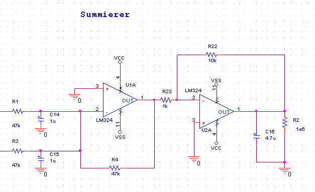

Hallo liebes Forum, habe ein Net-IO von Pollin, welches u.A. 4 AD-Wandler Eingänge bietet. Über eine externe Schaltung liefere ich ein (sauberes = störungsfreies) Gleichspannungssignal im Bereich von 0-5V. Da der Microcontroller (AT Mega32) einen 10 bit AD-Wandler besitzt, bedeutet dies ja (theoretisch), dass das unterste Bit einer Spannung von (5V / 1024)=0,00488V entspricht. Ich habe nun schon zwei dieser Net-IO Boards aufgebaut und bei beiden beginnt das unterste Bit erst bei ca 17mV (statt 4,88mV). Nun habe ich - ebenfalls bei beiden Boards - festgestellt, dass auf der Versorgungsspannung eine kleine Einstreuung des 16MHz oszillators stattfindet (ca 50mV pp). Die Referenzspannung habe ich nun mal extern zugeführt (Batterie). Diese ist auch absolut störungsfrei. Hat mein Problem jedoch nciht gelöst. Hat jemand eine Idee, woran dieses Phänomen liegen kan? Schöne Grüße und vielen Dank, MikaeLis

Mikaelis Kah schrieb: > Am Ausgang meiner Schaltung liegt ein Operationsverstärker - der sollte > den AD-Wandler schon geladen kriegen (aber super Idee - hab' ich noch > gar nicht drüber nachgedacht). Dann ist möglicherweise der Operationsverstärker die Ursache. Es gibt wenige OPs die mit den Stromsprüngen der kapazitiven A/D-Wandler zurechtkommen. Und auch wenige die mit einer kapazitiven Last von 100nF nicht anfangen zu schwingen. In der Regel braucht man da mindestens 100 Ohm als Entkopplungswiderstand. Was passiert wenn du anstelle des OPs eine Drahtbrücke nach Masse bestückst? 2. Wie viel Spannungsabfall hast Du zwischen Pin 31 des Prozessors und der Anschlußklemme für den Analogeingang?
Anja schrieb: > Dann ist möglicherweise der Operationsverstärker die Ursache. Es gibt > wenige OPs die mit den Stromsprüngen der kapazitiven A/D-Wandler > zurechtkommen. > Und auch wenige die mit einer kapazitiven Last von 100nF nicht anfangen > zu schwingen. In der Regel braucht man da mindestens 100 Ohm als > Entkopplungswiderstand. Warum gibt es aber dann ab 20mV überhaupt keine Probleme mehr? Ich habe es auch mal mit einer Batterie ausprobiert (also die spannung ganz klein runtergeteilt) - das klappt genausowenig. Deine restlichen Vorschläge / Fragen verusche ich im Laufe der Woche zu beantworten :) Danke!!! Gruß Mikaelis
Offset Fehler des Wandler + Offset Fehler vom Op ? hast du die mal gemessen, bestimmt ?
Mikaelis Kah schrieb: > Warum gibt es aber dann ab 20mV überhaupt keine Probleme mehr? Ich habe > es auch mal mit einer Batterie ausprobiert Kannst Du mal die Eingangsschaltung posten? Welchen OP hast du denn? Ist der Bipolar oder mit single Supply gespeist?
Hallo, anbei ist mal die Schaltung, so wie Sie derzeit ist (ist ein Screenshot von PSpice - daher der R2 Widerstand nur zur Simulation - statt diesem gehe ich direkt auf den AD-Wandler). Gruß, Mikaelis P.S.: der OP ist also ein "billiger" LM324 4-fach op. In der Schaltung sieht man einen Summierer (erster OP) sowie einen nachgeschalteten inverter. Er ist "bipolar" gespeist, also +Ub und -Ub (+-5V)
Bernd N schrieb: > Offset Fehler des Wandler + Offset Fehler vom Op ? hast du die mal > gemessen, bestimmt ? Wie messe ich denn den Offset Fehler des Wandlers? Offset des Wandlers habe ich gemessen ... hab noch einen "guten" LM324 erwischt mit ca. 8mV. Alleine Durch diesen Offset müsste der AD-Wandler schon ansprechen, da das LSB ca 4,88mV ausmacht. Tut er aber nicht ... Aber wie kann ich beim Mikrocontroller am besten den Offset messen? Gruß Mikaelis

Hallo, und du bist dir sicher daß der LM324 bei 4,7uF Last am Ausgang nicht schwingt?. Ich verwende da immer so ca 100 Ohm zwischen Pin 1 und Kondensator sowie ca 1nF zwischen Pin 1 und Pin 2 des OPs. Gruß Anja
