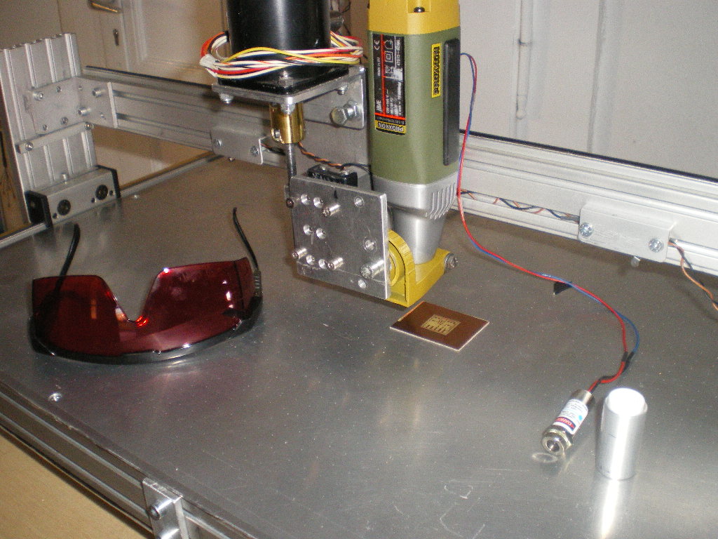

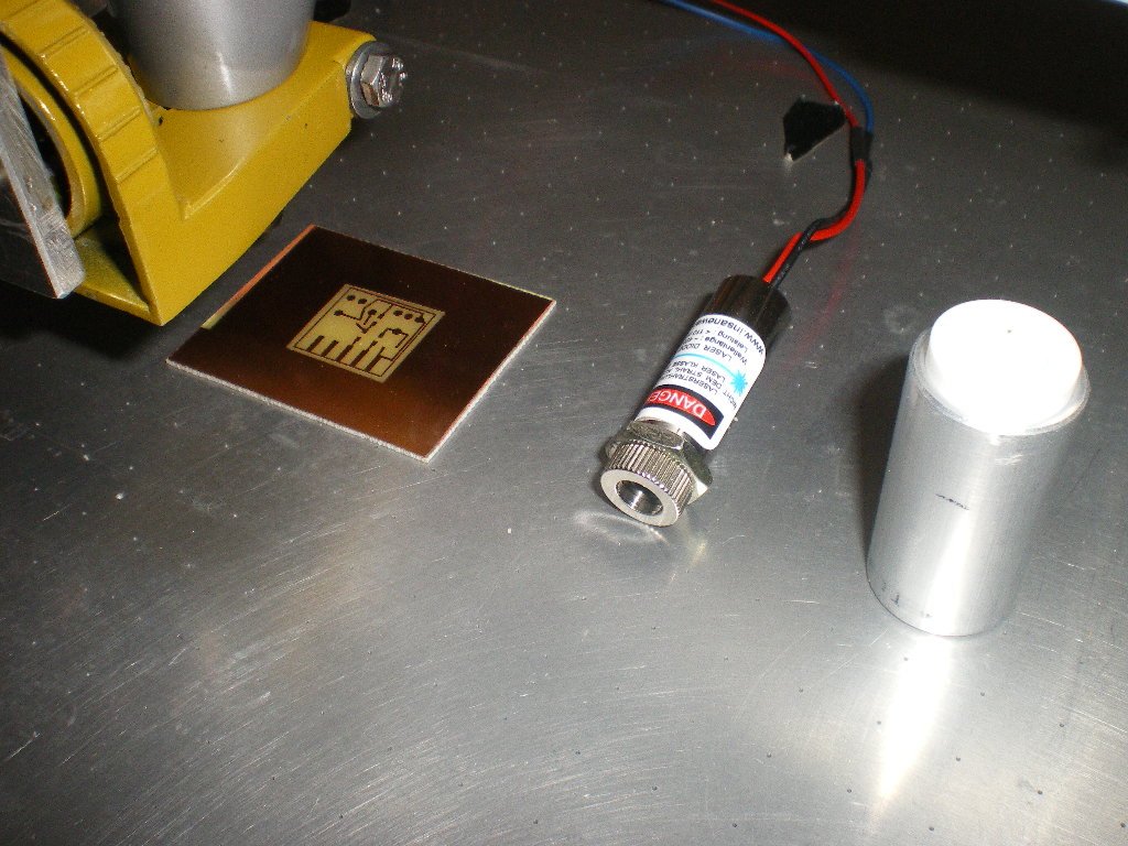

von Bernhard S. (dk9nw)
Bin bei http://www.insaneware.de
auf dieses Lasermodul gestossen:
100mW 405nm Blu-Ray Lasermodul Komplett (inkl.Surface Treiber)
Kann man so etwas zum fokussierten CNC gesteueretn Belichten von
fotoempfinlichen Platinenenmaterial verwenden?
Quasi Isolierbelichten - ähnlich zum Isolierfräsen.
Hat jemand Erfahrung damit, ob die Leistung reichen würde?
Auf wleche Punktgröße lässt sich so ein Laser fokussieren?
(Ideal wäre 0.25mm in einer Lochblende auf der Fotoplatine gleitend)
Und mit welchen Verfahrgeschwindigkeiten könnte man bei der gegebenen
Leistung rechnen?
CNC Maschine ist vorhanden. Wird zur Zeit hauptsächlich zum Platinen-
Bohren verwendet.
PS Eine Versuchsreihe mit einer fokussierten UV-LED von R. ergab bei
3.3V / 20mA eine mögliche Verfahrgeschwindigkeit von 50mm/min
Das ist definitiv zu langsam.
Ideal wären zum Beispiel 100mm/sec
Bernhard
PS Verfahren wie hier:
http://www.laserfreak.net/forum/viewtopic.php?f=43&t=44872&hilit=405nm+platine

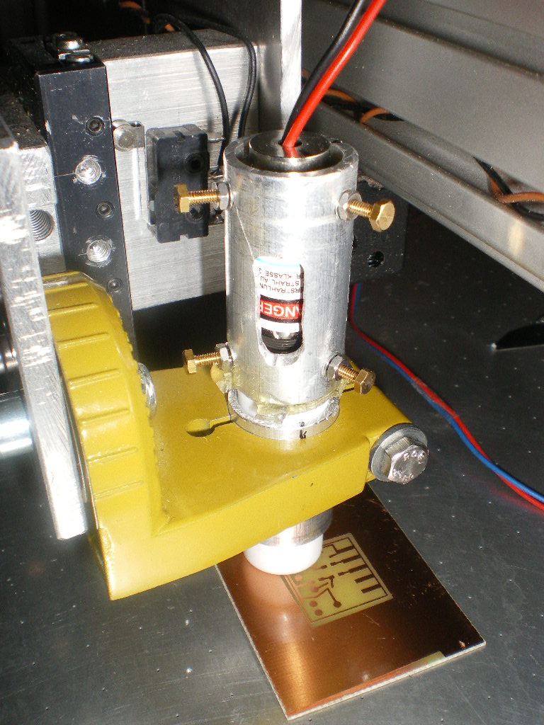

von Guido (Gast)
Hallo Bernard,
ich habe eine BR-Diode von Insaneware mit dem Kollimator eines
Laserpointers (rot) kombiniert und kann den Strahl auf unter
0,2 mm fokussieren. Viel weitere Tests habe ich noch nicht
gemacht, da ich jetzt erst den Plotter umbauen muss. Die Intensität
ist unproblematisch, ich habe die Diode bisher nur knapp oberhalb
der Lasergrenze betrieben (ca. 35 mA) und schätze, dass damit um
10 mm/s möglich sind.

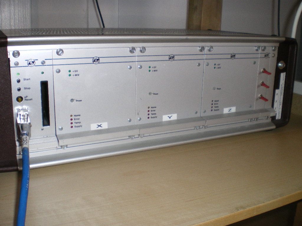

Das Ansteuern eines vektororientierten Plotters oder einer CNC-Fäse von
EAGLE ist eine andere Baustelle, aber überhaupt kein Hexenwerk. Ich
mache es per ULP und dann Programme\EAGLE-5.7.0\ulp\mill-outlines.ulp
Dabei wird bei Auswahl SCRIPT eine *.SCR Datei erzeugt, dann meine
Maschine einliest und abarbeitet.

Nun ist das 100mW 405nm Blu-Ray Lasermodul eingetroffen.
Hat ein paar Tage gedauert. Die Verpackung war etwas angerissen.
Die Schutzbrille schaute schon ein wenig aus der Weichverpackung.
Aber es hat alles überlebt und funktioniert.
Nach dem ersten Einschalten merkt man gleich, daß eine Schutzbrille ein
absolutes Muss ist. Der Laser ist wirklich kein Kinderspielzeug.
Die Schutzbrille ist übrigens auch sehr praktisch beim koventionellen
Belichten mit dem UV-Bräuner. Das macht das Arbeiten sehr angenehm.
Man sieht alles in sanftem rot. Das harte UV-Licht ist weg. Die
UV-Röhren leuchten nun ganz schwach.
Zurück zum UV-Laser. Der ist wirklich ganz puzig klein.
Durchmesser 13mm Länge 40mm. Hinten zwei Anschlussdrähtchen.
rot = plus und schwarz = minus
Nach dem Anlegen von 8 Volt zieht der Laser 103 mA
Der Lichtstrahl ist zunächst unfokussiert.
Man sieht ihn gut durch die Brille, wenn er zum Beispiel in 40 cm auf
die Wand trifft. Der Lichtpunkt ist deutlich oval - also nicht rund.
Dann habe ich begonnen die Linse langsam herauszuschrauben. Jetzt
beginnt sich der Strahl zu fokussieren. Ist die Linse 3 mm
herausgeschraubt, dann habe ich in ca 5 cm Entfernung einen scharfen
kleinen Lichtpunkt.
Der hat schon Schmackes. Holz beginnt in wenigen Sekunden das Kokeln.
Dieses Gewinde der Linse ist dann allerdings ziemlich wackelig.
Sowohl bei der orginal Kunstofflinse als auch bei der Glaslinse.

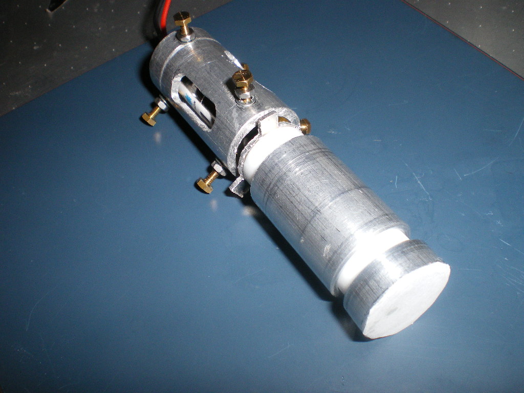

Deshalb habe ich erst mal einen Distanzring mit Innendurchmesser 10 mm
Aussen 14 mm und 3 mm Dicke dazwischen geschoben. Jetzt wackelt erst mal
nichts mehr.

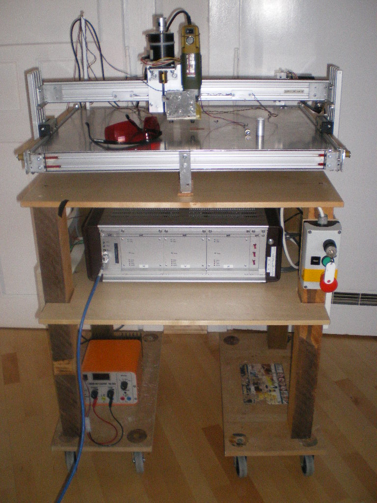

Dann kam der UV-Laser in die Werkzeughalterung der CNC Maschine. Er
strahlt senkrecht nach unten und hat 5 cm Abstand zur Fotoplatine.
Noch habe keine Lochblende.
Das erste Testprogramm sah so aus:
Schalte Laser ein. Fahre mit 2 cm/sec 80mm in x-Richtung,
dann 5 mm  in Y-Richtung und wieder -80mm  mit 3cm/sec zurück in
x-Richtung. Das ganze immer weiter bis zur Geschwindigkeit von 7 cm/sec
Am Ende des Programms: schalte Laser aus.
Dann die Fotoplatine ins Entwicklerbad.
Das Ergebnsi sieht vielversprechend aus: Alle Geschwindigkeiten führten
zu gut entwickelten bis aufs Kupfer freigelegten Bahnen.
Bei 2cm/sec ist die Bahn in X-Richtung ca 0.2mm dick und geht dann bei
7cm/sec auf ca 0.15mm zurück. In Y-Richtung sind die Bahnen ca 1/10 mm
breiter. (Der Laser war wohl zufällig in X-Richtung in der CNC
Maschine.)
Das Prinzip geht also ganz gut und dürfte auch bei Plottern gut
funktionieren.
Jetzt beginnt die Mechanik-Arbeit. Ich muss eine justierbare Halterung
mit einer genau in Abstand und Lage justierbaren Lochblende bauen.
Dann folgen weitere Testreihen.
Bernhard
Hier ein paar Fotos von der Maschine
Bitte nicht lachen. Das ist keine Profi-Fräsmaschine.
Alles ist im Laufe von Jahren zusammen gebaut worden und hat sich schon
mehrfach verändert. Aktuell im Format A3. Fräst u.a Modellbauteile.
Die Elektronik im 19 Zoll Gehäuse ist von ISEL:
1x Interfacekarte UI 5.0 C E/A
3x Schrittmotorenansteuerung UMS 3.5 N mit ca 400 Watt
Die Antriebswellen sind von ISEL.
Die Aluprofile und Gleitschinen von item:
Der Platinenbohrer von Proxxon.
Die Hartmetal-Bohrer (u.a. 0.25 mm) sind von Kemmer Präzision.
@Uhu
>>Wie steuerst du die Maschine an?
Das ist nicht schwierig. Per RS232 vom PC zur CNC-Maschine.
Den RS232-Port sieht du auf dem zweiten Foto. Links das blaue Kabel.
Die ISEL Steuerbefehle sind relativ simpel. (siehe ab Seite 77 ff)
http://www.isel-data.de/manuals/DATEN/DE/ELEKTRONIK/Steuerungen/C%20116/c116-4%20komplett%20deutsch.pdf
Übliche Abfolge:
Setzen der Achsenzahl. (in der Regel drei Achsen X,Y und Z)
Bei Bedarf Referenzfahrt in X,Y und Z machen.
Befehl: Bewegung relativ.
Die Prozessorkarte gibt entsprechend der übergebenen Schrittanzahl und
Schrittgeschwindigkeit für jede Leistungsendstufe eine Impulskette aus.
Die Verfahrbewegung wird sofort ausgeführt oder gespeichert.
oder Bewegung zur Position (move to)
Die Prozessorkarte fährt mit den angegebenen Geschwindigkeiten an die
angegebene Position. Die Verfahrbewegung wird sofort ausgeführt.
oder Ausgangsrelais ansteuern (z.B. Laser an/aus)
Die Prozessorkarte setzt am definierten Ausgangsport der
E/A-Erweiterungseinheit eines von 16 gewünschten Relais
Es gibt noch einige Befehle mehr, aber die oben sind die Wichtigsten.
Diese Befehle werden vorher in eine simple Textdatei geschrieben.
Dann CNC-Maschine einschalten und dieses Datei an den COM Port schicken
und los gehts.
Da ich mit EAGLE arbeite, habe ich mir ein kleines Programm in java
geschrieben, das die von EAGLE-5.7.0\ulp\mill-outlines.ulp als SCRIPT
erzeugte Datei.scr in die ISEL Textdatei umsetzt.
Bernhard

Viel problematischer ist ein anderer Punkt, an dem ich momentan
knabbere: Reflektionen des Laserstrahls. Das Laserlicht wird von der
Platine reflektiert und dann wieder von der Halterung der CNC-Maschie
auf die Platine zurück geworfen. Das gibt dann so eine Art "Aura" wie
ein Licht-Schleier.
Deshalb ist der nächste wichtige Schritt, den Laser in ein Gehäuse zu
bauen. Damit soll dann auch exakt der Abstand Laserlinse zur Platine
eingehalten werden. Das Alugehäuse mit dem Laser innendrin soll sich im
Gleitlager spielfrei auf der Fotoplatine bewegen. Es wird quasi hin und
her geschoben.

und so sieht das dann für die CNC Maschine aus:
@0B65529,64
@0M -1392,1600,-93,1600,0,55,0,21
@0M -1373,1600,-112,1600,0,55,0,21
@0M 93,1600,-112,1600,0,55,0,21
@0M 112,1600,-93,1600,0,55,0,21
@0M 112,1600,1420,1600,0,55,0,21
@0M 93,1600,1439,1600,0,55,0,21
@0M -1373,1600,1439,1600,0,55,0,21
@0M -1392,1600,1420,1600,0,55,0,21
@0B65529,0
Die Zeile "@0B65529,64" ist das Einschalten des Lasers
Die Zeile @0B65529,0 das Ausschalten des Lasers.
Dazwischen sind nur die MOVE Befehle mit denen der Laser hin
und her geschoben wird.

Im Moment versuche ich es mit einer Lösung, bei der ich den
UV-Laser konstant auf Abstand zur Platine halte und durch eine
Lochblende ziele. siehe Zeichnung. Ob es funktioniert, wird sich bald
zeigen.
Zwischenfazit:
Die Lochblende macht mir enorme Probleme.
Es ist schwierig mit dem fokussierten Laserstrahl in dieses winzig
kleine Loch zu treffen. Die Lochblende darf auch nicht drehbar sein,
sonst dreht sich ständig das kleine Loch weg. es ist eben nicht 100
Prozent in der Mitte.
Was allerdings erstaunlich gut geht, ist es den Laserstrahl zu
fokussieren. Eine viertel Umdrehung am Gewinde des Lasers vergrößert den
fokussierten Laserpunkt von zB 0.1 auf 0.3 mm Durchmesser. Hier hat sich
diese Konstruktion mit den sechs Messingschrauben bewährt. Die vorderen
drei Schrauben halten das Gewinde der Linse. Die Hinteren Schrauben das
Lasergehäuse. Dadurch kann man bei Bedarf durch Lösen einer der hinteren
Schrauben das Lasergehäuse ein wenig verdrehen und präzise den Fokus
einstellen.
Als nächstes muss die Lasereinhait umbauen. Das Oberteil mit dem Laser
muss gehen das Unterteil mit der Lochblende mit Justierschrauben
verstellbar sein. So wie jetzt funktioniert das nicht.
Noch eine Ergebnis von Versuchen ohne Lochblende:
Neben dem eigentlichen Laserstrahl entsteht immer etwas Nebenlicht.
Hat man viele kleine Strukturen auf engem Raum ist bald alles in diesem
Bereich überbelichtet. Keine Ahnung woran das liegt.
Deshalb denke ich, daß man ohne eine Lochblende bei SMD Strukturen kein
gutes Ergebnis erhält.
In der Zwischenzeit habe ich alle möglichen erdenklichen Stellen,
die Reflektion erzeugten abgedunkelt. Das Licht trifft nur durch das
kleine 0.25 mm Loch in der Blende. Dieses zu Treffen war eigentlich
leichter als vorher gedacht. Das Verfahren funktioniert aber trotzdem
nicht.
Die Laser-Lichtleistung ist kein Problem, aber es passiert folgendes:
Das restliche Licht, das von der Blende abgedeckt wird, erhitzt die
Blende. Bei mir 0.2 mm dickes Alu. Es bildet sich durch die Hitze
so eine Art Minihügel. Dadurch liegt die Blende nicht mehr satt
auf der Platine auf. Es dringt seitlich UV-Licht aus und das führt
zu zusätzlichen Lichtspuren.  Das Ganze ist komplizierter, als
anfänglich gedacht.
