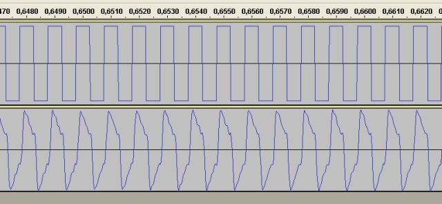

Hallo, ich möchte eine Wave erstellen für den MPF-1 zum Laden von Daten.
Der Aufbau der Wav ist mir bekannt.
Meine Frage:
Müssen die Linien wie im Bild unten spitz sein oder können die wie oben
(habe ich selber erstellt) rechteckig sein? um Daten zu übertragen.
Unten ist aus der originalen Datei der Daten.
Gruss
von Uhu U. (uhu)
Überleg mal scharf: WAV ist ein verlustfreies Audioformat.
Welchen Schluß kann man daraus für die damit aufzeichenbaren Signale
ziehen?
von neuer (Gast)
Das kann ich jetzt nicht auf die Linienform schliessen,
bei welcher Form jetzt verluste auftreten?
Gruss
von Uhu U. (uhu)
Es treten keine Verluste auf - das ist der Sinn des Wortes
verlustfrei.

von Rolf Magnus (Gast)
neuer schrieb:
> Tut mir leid, erkenn ich nicht.
Ich erkenne auch keinen Zusammenhang zwischen deiner Frage und der
Antwort.
> Dies ist das Aufzeichnungformat für 1 Byte bei 165 bps.
> Oben bei der 1. Frage sind ja auf dem Bild unten diese Spitzen.
> Kann ich jetz Programmtechnisch diese Rechtecke zum Senden der Daten
> verwenden wie hier auf der Vorlage vom MPF-1?
Ich würde sagen, ja. Die "Spitzen" sind wahrscheinlich auch nur durch
einen begrenzten Frequenzgang verzerrte Rechtecke.
von neuer (Gast)
Jup, danke. Hört sich Präzise an.
Gruss

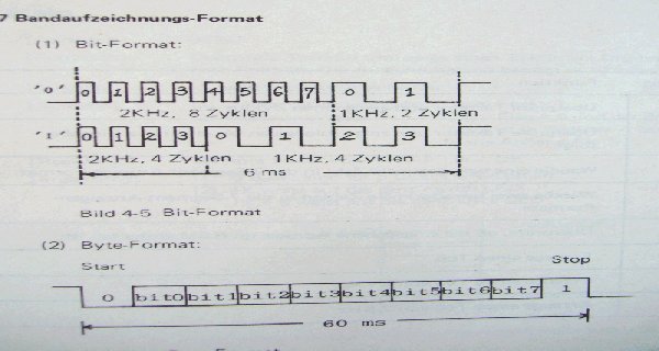

von neuer (Gast)
Hexdaten für den MPF-1 umwandeln in eine Wav und dann per Band bzw über
Pc übertragen zum MPF-1.
Da die Übertragung nicht sehr schnell ist, müsste man die anfertigen
können.
Es sind 165 bps.
Hier sind die Übertragungsprotokolle.
Habe auch schon mit Purebasic einen Anfang gemacht mit 8000hz.
Gruss
von neuer (Gast)
Hier ist das Purebasicprogramm. Die Hexdatei ist 133byte gross.
Der Vergleich sieht schon gut aus.

Okay, also das Aussehen der Kurve ist egal. Das ist ja nur eine
visualisierung der Tondaten.
Wenn dein MPF-1 die Wav-Datei empfangen und abspielen kann, sehe ich
auch darin kein Problem.
Du liest einfach den Inhalt der Hex-Datei, wandelst in Wav um und
schickst die Daten dann rüber. Danach kannst der MPF-1 sie abspielen.
Informier dich nur im Vorraus darüber, welche Samplerate, Samplegröße,
usw. der MPF-1 erwartet.
Wenn du während des Spielens die Daten übertragen möchtest, wird das
dagegen nichts. Bei 165 Bit/Sekunde macht das etwa 20 Bytes/Sekunde und
damit eine Samplerate von 10, wenn du 16 Bit Samplegröße benutzt. Du
würdest nur noch ein mehr oder weniger schnelles Knacken hören.
von neuer (Gast)
Ich übertrage mit 8000hz, dementsprechend sind die Sound-Pokewerte.
Die Zeiten stimmen genau , wenn ich mit Audacity die Datei betrachtet.
Das heisst 1 bit in 6ms 10 bit 60ms usw.
Aber das Gerät nimmt nichts an.
Gruss
von Route_66 (Gast)
Hallo!
Diese Tonbandschnittstellen wurden früher an den Lautsprecherausgang
eines Recorders angeschlossen. Der MPF-1 erwartet also Pegel im
Voltbereich. Also wenn Deine Soundkarte diesae Pegel schafft, dann mal
ordentlich "aufdrehen". Nach meiner Erfahrung wird aber meist ein
Verstärker oder Trigger notwendig.
Rechtecksignal ist deshalb O.K.

von Route_66 (Gast)
Könnte es sein, daß das Startbit auch mit bit_0() und das Stopbit mit
bit_1() codiert werden muß?
von Route_66 (Gast)
...zumindest geht das aus dem Assemblerlisting des MPF-1 so hervor!
Du machst das Startbit aber einfach nur die Bitzeit (6ms) ständig LOW
und das Stopbit die Bitzeit ständig HIGH.
von neuer (Gast)
Hatte heute das Startbit(0) und Stopbit(1) gesetzt, ging auch
nicht(siehe unten).
Werde es mal so umbauen, wie du gesagt hast.
Danke für den Vorschlag.

von Route_66 (Gast)
Du hast nicht ganz verstanden, wie ich es meinte!
Statt
>        For st=0 To 23 ;startbit 0
>          For xx=0 To #breite
>            PokeW(*tonspeicher+adr_mem,-32000)
>            adr_mem + 2
>          Next
>        Next
sollst Du nur
            bit_0()
schreiben und statt
>      For st=0 To 23 ;stopbit 1
>          For xx=0 To #breite
>           PokeW(*tonspeicher+adr_mem,32000)
>            adr_mem + 2
>          Next
>        Next
>      Next
nur
            bit_1()
und nicht mehr!
...und
> Spielst du auch mit so einem Ding?
nein aber ich stamme noch aus einer Generation, wo man gewohnt ist jedes
Bit im Prozessor persönlich zu kennen.
Viel Erfolg
von neuer (Gast)
Jetzt wird schon die Startadresse angezeigt, nur bei den letzten Bytes
kommt ein "ERR".
Dein Tip war richtig.
"22.02.2010 18:21 Bild oben", ich weiss nur nicht wie das ChkByte
aussieht , habe jetzt erstmal "0" gesetzt.
Gruss

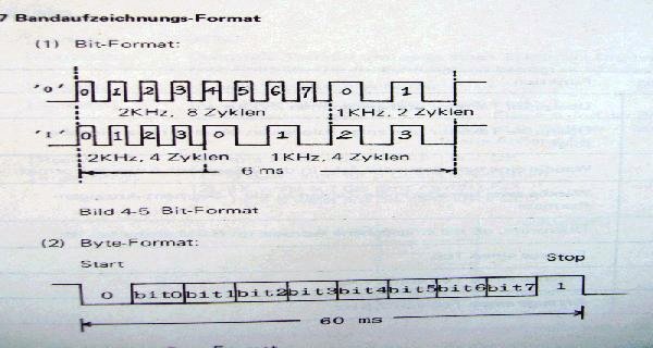

von Route_66 (Gast)
Hallo!
Hier der Link zum Assemblerlisting. Da kannst Du Dir das mal raussuchen.
VielleichIch finde ich auch etwas Zeit...
http://electrickery.xs4all.nl/comp/mfp1/doc/info.html
von Route_66 (Gast)
Hallo noch mal. Die Checksumme ist einfach die 8-Bit-Summe aller Bytes
im Datenbereich, also zwischen den beiden 2kHz Tönen.
von neuer (Gast)
Das Checkbyte ist nur 1 Byte gross und ich kann über 256 byte in den
Speicher schreiben. Wie soll da die Summe rein?
Siehe "22.02.2010 18:21 " oben das Bild vom gesamten Header.
Gruss
Na, halt nur die unteren 8 Bit der Summe.
von neuer (Gast)
Also les ich das so:
Jedes Datenbyte addieren und von der Summe das untere Byte nehmen als
Checkbyte?
Gruss
So funktioniert eine 8-Bit-Prüfsumme.
von neuer (Gast)
Jup, danke.
jetzt läuft alles.
Kann jetzt mit dem Purebasic-Programm Binär-Bytes in Wav umwandeln und
in den MPF-1 einladen.
Laufen alle fehlerfrei.
Gruss
