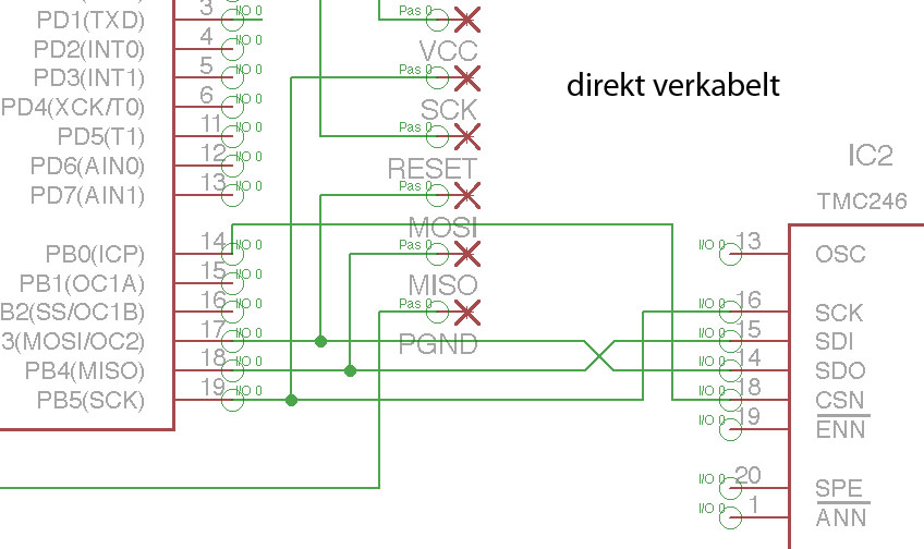

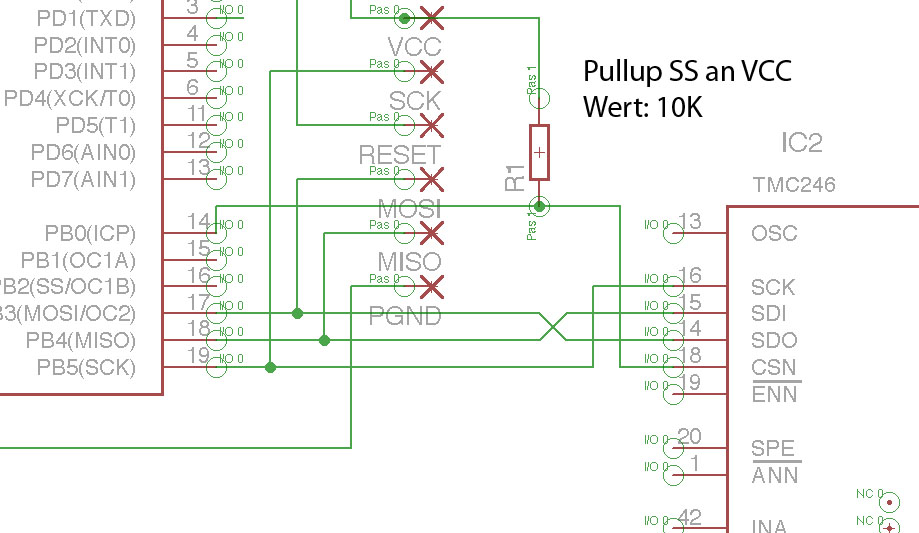

Also, erst mal danke Peter. Das sieht wirklich nicht so schwer aus. Das werde ich auf jeden Fall testen. Aber um es endgültig zu klären hier mal schnelle Schaltbilder. Einmal ohne Anpassungen ISP und SPI direkt verkabelt. Dann mit einem Pullup von 10K an SS nach VCC (ist das richtig so?) Dann mit den 3 Reihenwiderständen an MOSI, MISO und SCK wie im Datenblatt. Habe mal 4K7 eingetragen, aber kann das, auch mit den Tips von Werner B, nicht wirklich begründen. Da fehlt mir das Wissen zu. Falls jemand Zeit wäre hier eine Erklärung der Zusammenhänge toll. Der anzusteuernde Chip ist ein Trinamic TMC 246 und auch der Slave. An diesen wirden 2 Byte gesendet damit sich der Motor dreht. Er antwortet mit 2 Byte als "Zustandsdaten". Unabhängig davon dass ich es über Software SPI testen werde, dank Peter, es kann ja auch mal sein dass ich einfach die 4 Pins die ich fürs Software SPI nutze dringend brauchen werde, daher die Frage: Welche Version, Pullup oder Reihe ist besser oder sinnvoller? Sind die versch. Versionen überhaupt korrekt?
Ich hab das mal aus dem Datenblatt des TMC246 rausgesucht. Zitat: SDO is tristated whenever ENN is inactive (high) or CSN is inactive (high). Der Pull-Up an SS reicht völlig aus.
Danke. Ich denke dass ich es auch richtig verkabelt habe und auch der
Wert okay ist.
Werde das mal so versuchen in einem zweiten Testaufbau.

...zu den Schaltplänen: sehe ich das richtig, dass Du Master-out (MOSI) mit Serial-Data-Out (SDO) des Slaves verbinden willst? Keine gute Idee!
wswbln schrieb: > ..zu den Schaltplänen: sehe ich das richtig, dass Du Master-out (MOSI) > mit Serial-Data-Out (SDO) des Slaves verbinden willst? Keine gute Idee! Ne, das ist ein Fehler im Plan. Ich tue mir immer schwer mit MISO und MOSI und habe es wieder mal verwechselt.... Dumm von mir. Es soll natürlich MOSI an SDI und MISO an SDO
