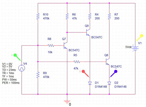

Tag zusammen,
Ich entwickle gerade eine Prüfschaltung die Kabel auf die richtige
Pinbelegung und auf Wackelkontackte prüfen kann (funktioniert). Da ich
aber nur einen ATtiny2313 verwenden kann habe ich nur noch zwei Portpins
frei habe und will über zwei Duo-LEDs (gemeinsame Kathode) den Status
der Kabelprüfung anzeigen lassen.
Also habe ich mit einem Inverter Q7 versucht die LED direkt anzusteuern,
was aber nicht zufriedenstellend funktioniert hat. Deshalb die beiden
Schalttransistoren Q8 und Q9 mit denen ich über R4 und R7 den
Strom/Helligkeit für die einzelnen LEDs festlegen kann. Funktioniert
prima.
Wenn ich jetzt aber den Resettaster drücke leuchtet immer eine der
Farben - das musste auch noch weg. Also her mit PSpice und ausgetestet
was hilft, damit beide Farben aus sind wenn der Portpin beim Reset
hochohmig wird.
Folgende Schaltung ist dabei rausgekommen, ich hab sie auch aufgebaut
und sie funktioniert! Hurra!
Jetzt kommt endlich meine Frage :) Geht das auch einfacher?
Ich freu mich schon auf Antwort…
#1611335
Wenn du damit leben kannst, dass die LEDs beim Setzen "durchlaufen",
also ggf. kurz flackern (wie lange jeweils hängt von deinem Takt ab),
und nicht zuviel Strom ziehen, dann kannst du das mit einem 74HC595 und
einem Widerstand machen.
SI und /OE kommen mit einem externen Pullup zusammen an den einen Pin
(der "Datenpin"), SCK und RCK an den anderen (der "Taktpin"). Zur
Ausgabe shiftest du ein Byte durch, und am Ende musst du noch ein Bit
extra shiften (wenn SCK und RCK verbunden sind, dann ist das
Shiftregister dem Outputregister immer einen Takt voraus, das Extrabit
sorgt also für die endgültige Übernahme an den Output), ausserdem muss
der Datenpin am Ende auf Low gesetzt werden, um die Ausgänge
einzuschalten (/OE auf Low).
Wenn der Datenpin hochohmig ist (Reset), dann geht /OE über den Pullup
auf High, und die LEDs werden alle abgeschaltet.
Damit könnten bis zu 8 LEDs angesteuert werden (für noch mehr dann
mehrere 74HC595 kaskadieren).

OP #1611526
@Andreas Ferber
Das hab ich mir auch schon überlegt - es wäre viel einfacher! Leider
brauche ich hier 3 freie Pins.
Du hast mich aber auf eine (eigentlich nageliegende) Idee gebracht, über
das Schieberegister kann ich die Ausgabeports die ich brauche erweitern
- dann reicht es allemal.
Manchmal sieht man den Wald vor lauter Bäumen nicht.
Danke.

#1611562
Nicht, wenn du damit leben kannst, dass die Ausgänge während des
Shiftens "flattern". Dann reichen 2, wie oben dargestellt.
Wenn du natürlich andere Ausgänge mit an das Shiftregister hängen
kannst, das du dann "sauber" ansteuern kannst, umso besser ;-)
Andreas
