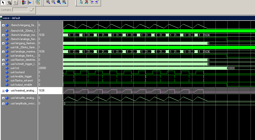

Hm... also kein Fehler gefunden?
von Duke Scarring (Gast)
if Enable_Trigger = '0' then      --  WENN FLANKE ERKANNT
In der Simulation ist der ständig 0, so dass auch ständig zurückgesetzt
wird...
Duke
von Igor (Gast)
ja aber warum ist das so?? :)
Dafür schaut man sich an, wo das Signal getrieben wird: im Prozess
Totzeit
Also steckt dort die Ursache/der Fehler.
Ich habe spaßeshalber mal den elsif-Zweig abegeändert:
    elsif cnt <= 19999 then           -- HIER TOTZEIT FUER 1 msek, KEINE
      output_enable  <= '1';          --
      Enable_Trigger <= '1';
      cnt <=cnt+1;
Danach sah es ganz gut aus.
Duke
P.S.: Wo darf ich die Rechnung hinschicken? ;-)

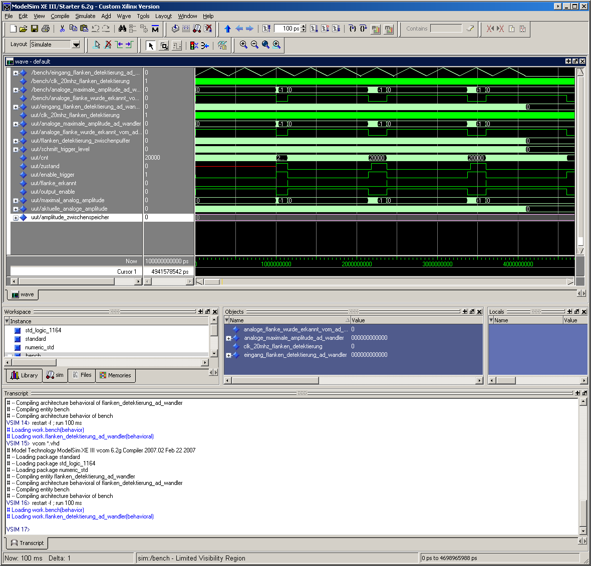

von Igor (Gast)
Hat den niemand eine Idee? Ich verstehe es nicht warum in der Simulation
das Enable_Trigger ständig auf null ist (augeschlossen von der obigen
korrektur) da der Enable_Trigger nur nach einer erkannten flanke für 1
msek auf null gehen soll.
Und das beste ist das es auf dem Oszi funktioniert, ich gebe ein
kontinuierliches Rechtecksignal, und der ausgang reagiert auch immer nur
flanken in abstand von 1 msek....
D.h in der Realität funktioniert es aber nicht in der simulation...
