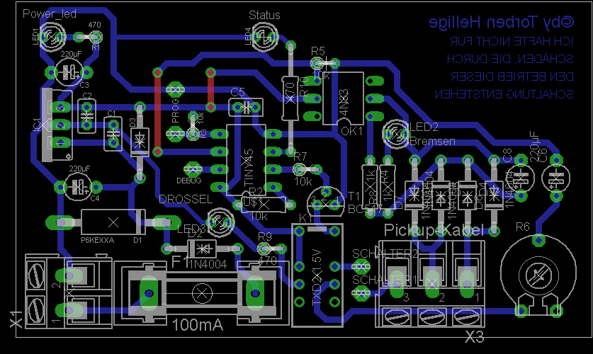

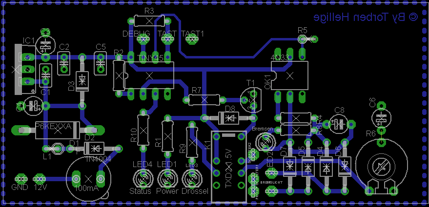

1. Wollte ich fragen, ob jemand mal einen Blick über das Layout werfen
kann.
Das ist mein erstes Board (abgesehen von ein paar Platinen, die ich aus
Langeweile geroutet habe).
Die meisten Leiterbahnen sind 32 mil, das kleinse ist 16 mil.
Im Anghang ist das Board einmal mit und einmal ohne Beschriftung und das
Eagle-file.

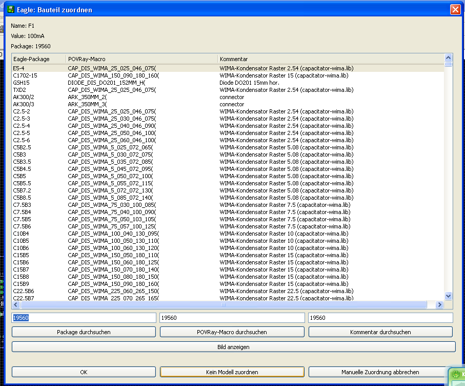

Wie kann ich die Zuordnung dieser Bauteile löschen und/oder gegen andere
ersetzen?

von Chris R. (hownottobeseen)
- Mach eine GND-Fläche, dadurch sparst du dir das Routen des Signals und
sparst Ätzmittel
- C4 ist ziemlich weit weg vom Schuss, besser die Leiterbahn durch sein
Pad hindurch fahren als extra dorthin legen
- R5 kann etwas weiter nach links
- Warum LED4 an der langen Leine? ;)
- +5v kannst du geschickter führen - wenn du R2 liegend mit 7,62mm
Pinabstand machst, läuft zudem die Massefläche besser durch
- Muss das Grid so fein sein? 0,254 ist schon ziemlich wenig, bei SMD
gehe ich zB. nur bis 0,635mm runter, Alt nochmal die Hälfte. Dadurch
sehen die Bauteile besser ausgerichtet aus ;)
Sorry, das versteh ich nicht... kannst du nochmal erklären, was du
meinst?
Done
Weil- ähm- keine Ahnung :D
Changed
So?
>sparst Ätzmittel
Done.
Ist aber auf den Bilderoben noch nicht drauf
Die Bauteile sind nach 1,27mm-Raster ausgerichtet.
Das Raster hatte ich so klein gewählt, das ich den Bestückungsdruck
ausgerichtet habe.
Ich hatte keine Lust, die ALT-Taste festzuklemmen ;D
Korrigerte Version im Anhang
> meinst?
Durch die extra Leiterbahn zum Elko hast du einen vermeidbaren
Widerstand. Gut, bei deinem Layout ist das noch nicht ausschlaggebend,
ich habe mir aber ein so ein paar Sachen angewöhnt. Lothar Miller hat in
der Hinsicht ein paar nette Infos auf seiner Homepage.
Ich hab einmal bisschen rumgeroutet und das Ergebnis angehängt.
Die Führung von +5v ist zugegebenermaßen nciht ideal.
Was mir aber noch aufgefallen ist:
- Hat das Relais eine eingebaute Freilaufdiode?
  Wenn nein: Bitte noch eine reinmachen
- Ich bin mal davon ausgegangen, dass du keine galvanische Trennung
willst,
  deshalb ist die Massefläche durchgängig. Solltest du eine erzielen
wollen:
  Massefläche nach rechts begrenzen und dich um T1 kümmern ;)
Durch etwas geschicktere Anordnung kannst du sicher noch ein bisschen
was an Platz rausholen. Nach oben kannst du ja schon knapp 1cm
abschneiden. Rechts sicher auch noch bisschen was.
Ersetzt du links die Klemmen durch was kleineres und die Feinsicherung
durch "'ne Runde", ist bereits neben dem 7805 Platinenende...
Ok, jetzt hab ich das Kapiert. ich werde mir die Website mal angucken
Freilaufdiode ist jetzt drinn, die hatte ich Vergessen
Dein Layout sieht (für meine Augen) echt gut aus!
>willst, deshalb ist die Massefläche durchgängig.
Jop, eine galvanische Trennung ist nicht notwendig
Ich Route nachher nochmal neu, dann ersetze ich die Klemmen durch
Lötpunkte und die Sicherung durch eine selbstrückstellende Polyfuse.

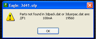

Wegen dem Eagle 3D Problem: Du musst im Eagle3D Verzeichnis (wo die ULP
ist) die Datei "3dusrpac.dat" mit einem Texteditor öffnen und die
entsprechende Zuordnungszeile löschen.
von Torben H. (bauteiltoeter)
So, ich habe mich nochmal hingesetzt und das Layout komplett neu
gemacht.
Ich habe mich zwar bei der Platzierung ungefär an das Board von Chris
gehalten, aber trotzdem einen Großteil selbst gemacht.
In dem Verzeichnis ist bei mir keine solche Datei, sondern nur diese
hier:
3Dcol.dat
3Dcol_e.dat
3Dcol_fr.dat
3Dcol_it.dat
3Dcol_pt.dat
3Dcol_sp.dat
3Dconf.dat
3dlang.dat
3dlang_e.dat
3dlang_fr.dat
3dlang_it.dat
3dlang_pt.dat
3dlang_sp.dat
3dpack.dat
unins000.dat
Ich denke, du meinst die 3Dpack.dat
Darin sind sind viele Bauteilbezeichnungen, aber auch sehr viel Müll und
kein einziger Zeilenumbruch :/
Hier mal ein Teil einer Zeile:
NOEAGLEPAC:0:1:0:0:0:0:0:0:0:0:0:0:0:0:0:0:0:0:0:0:0:0:0:0:0:0:0:0:0:0:C
AP_DIS_CERAMIC_DISK_64MM_50MM(:disc  capacitator:
AP_DIS_CERAMIC_DISK_64MM_65MM(:disc  capacitator:
AP_DIS_CERAMIC_DISK_64MM_74MM(:disc  capacitator:
AP_DIS_CERAMIC_DISK_64MM_100MM(:disc  capacitator:
AP_DIS_CERAMIC_DISK_64MM_120MM(:disc  capacitator:
AP_DIS_CERAMIC_DISK_05MM_06MM(:disc  capacitator:
AP_DIS_CERAMIC_DISK_05MM_08MM(:disc  capacitator:
AP_DIS_CERAMIC_DISK_05MM_10MM(:disc  capacitator:
NOEAGLEPAC
Das steht alles hintereinander.
Was bitte soll ich da löschen?
oder ist der Windows-Editor nur zu doof, dass richtig Anzuzeigen?
Das Problem mit den falschen Bauteilen ist also natürlich noch nicht
gelöst ;)

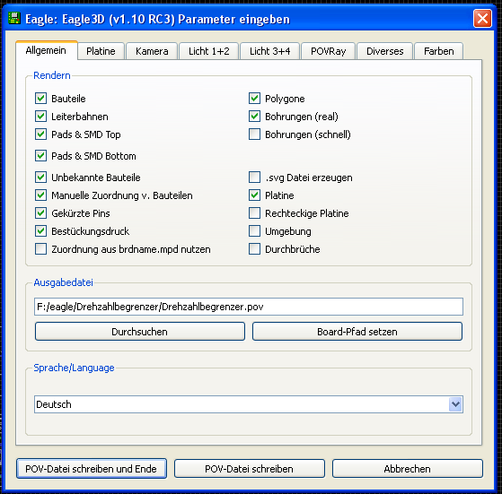

Öffne die Datei mit einem anständigen Editor. Mindestens Wordpad, wenn
gerade nichts anderes zur Hand ist.
Trotzdem sollst du da aber nichts löschen. Wenn die von mir genannte
Datei nicht existiert, muss irgendwas anderes falsch sein.
Hast du vielleicht den Haken bei "unbekannte Bauteile" gemacht? Oder
sowas. Zeig mal die Einstellungen mit der du die POV Datei erzeugst.
von Andy M. (andz)
Zwischen dem Poti und C6 fehlt noch ne Leiterbahn...
Fixed.
Das sind meine Einstellungen.
Ja, ich habe den Haken bei "Unbekannte Bauteile" gesetzt
Bei der Frage nach einem Gehäuse für F1 habe ich auf "Kein Modell
zuordnen" geklickt.
Dann kamen die ganzen Einstellungen für Sockel, Logo und LED-Farbe und

So,
Eagle3D-Problem gelöst- ich habe einfach den Inhalt der 3dusrpac.dat
gelöscht. beim start der ULP hat er mich dann alles gefragt- das
ergebnis seht ihm im Anhang.
Vielen Dank :)
Im Anhang auch nochmal das neuste Board
