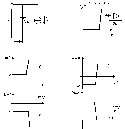

ich habe mal eine Frage zu der Kennlinie Im Anhang.
Wie komme ich auf die Kennlinie? Also ich weiß, dass Bei
Parallelschaltung die Ströme addiert werden.  Mein Problem ist, dass ich
nicht weiß, wie ich die Stromquelle richtig einzeichne, also dass die
Stromrichtung stimmt. Kann mir da bitte jemand helfen?
Danke und viele Grüße

Das ist keine Hausaufgabe das mache ich gerade zur Prüfungsvorbereitung.
Und ich weiß, dass b raus kommen muss. Mir geht es ums Verständnis, wie
ich die Stromquelle ins Diagramm malen muss.

Is das ne Photodiode?

Ist D1 nicht verpolt, wenn "b" die Lösung ist?
Kai Klaas
Stelle einfach die Knotenpunktgleichung für die untere Verzweigung auf,
dann hast du die Lösung praktisch schon.
von Björn R. (sushi)
B ist die Kennlinie einer Photodiode oder auch Solarzelle.
von Kai Klaas (Gast)
Ah ja, ich habe die Pfeilrichtung verwechselt. Rechts oben ist das
Verhalten für eine normale Diode gezeigt. Demnach handelt es sich nicht
um eine Photodiode oder Solarzelle, sondern um eine normale Diode. "b"
ist richtig.
Eine Photodiode hat als Schaltzeichen noch zwei Pfeile, die die
Lichtempfindlichkeit andeuten sollen. Und die fehlen hier ja.
