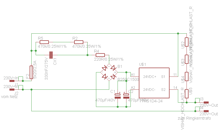

Hallo, beigefügte Schaltung zeigt eine Einschaltverzögerung für einen Ringkerntrafo. Mir ist aber noch nicht so ganz klar, wie sich die 24V für das Relais berechnen, da auch keine Z-Dioden vorhanden sind. Kann mir vielleicht jemand etwas Nachhilfe geben? Die Schaltung hat hier ihren Ursprung: http://mitglied.multimania.de/Promitheus/delay_circuit_for_toroids.htm Besten Dank, Pete77
die beiden Cs werden über den Gleichrichter geladen. Der Strom wird begrenzt durch die vorgeschalteten (Wechselstrom)widerstände
Holger S. schrieb: > die beiden Cs werden über den Gleichrichter geladen. Der Strom wird > begrenzt durch die vorgeschalteten (Wechselstrom)widerstände Hallo Holger, der Strom wird begrenzt durch R1, also I=U/R macht etwa 2A. Das ist soweit klar. Aber was ist mit CX1 und R2/R4/R5? C1 und C2 scheinen ja nur mit max. 40V belastet zu werden (nach dem Gleichrichter). Meine Vermutung ist, dass C1 und C2 dafür sorgen, dass das Relais stabil ein- und ausschaltet und nicht "oszilliert". Also ist wohl CX1 für die Spannungsredizierung zuständig, oder ?
Die Maximalspannung an der Relaisspule, die sich nach einer Weile einstellt, hängt von deren Wicklungswiderstand ab, ist also nicht für jedes Relais gleich. Lässt du das Relais weg, knallen C1 und C2, da die Spannung an ihnen auf bis zu 325V (Netzspitzenspannung) steigt.
Das Relais ist mit 300 Ohm bei 24V angegeben und schaltet 240V/20A (Pollin Nr. 340306). Müsste das Relais dann nicht auch kaputt gehen, wenn dort >24V anliegen? Immerhin wird ja mit Gleichspanung geschaltet, da dies hinter dem Gleichrichter platziert ist. Die Spannungsreduzierung ist mir immer noch nicht klar, bitte postet weiter. Vielen Dank.
Pete K. schrieb: > Die Spannungsreduzierung ist mir immer noch nicht klar, bitte postet > weiter. Vielen Dank. CX1 hat einen Wechselspannungswiderstand von 9600 Ohm bei 50 Hz. es fließen also ca 24 mA bei 230 V. Wenn Du jetzt also ein Relais mit einem Spulenwiderstand von ca 1000 Ohm hättest, würde sich an der Spule eine Spannung von ca 24 V einstellen. Gruß Anja

das ganze ist nichts anderes als ein Kondensator-Netzteil http://www.elektronik-kompendium.de/public/schaerer/cpowsup.htm R4 begrenzt nur den Strom im Einschaltmoment. R5 und R2 sollen den Kondensator entladen nach dem Ausschalten.

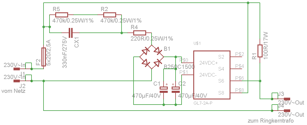

Bin ich TO? Die 4 Widerstände je 10Ohm/5W wurden durch einen Widerstand 110 Ohm/17W ersetzt. Wird der Widerstand so heiss, dass das ein Problem darstellt? Danke für den Link auf die Elektor, das wusste ich nicht. Leider wird die Schaltung dort auch nur rudimentär erklärt, ich habe mir den Artikel mal durchgelesen.
In der Elektor wird ein Relais mit 500mW benutzt (1200 Ohm an 24V; P=U*U/R). D.h. ich muss wohl mit ca. 2W am Releais (Pcoil) rechnen. Ok, die Erklärung in der Elektor ist doch gar nicht so schlecht. Sorge macht mir hier R4, denn da müssen die 0,5W bzw. 2W ja auch durch. Bei der Elektor ist es aber auch nur ein normaler bedrahteter Widerstand.

Pete K. schrieb: > Bin ich TO? > > Die 4 Widerstände je 10Ohm/5W wurden durch einen Widerstand 110 Ohm/17W > ersetzt. Wird der Widerstand so heiss, dass das ein Problem darstellt? Leider sind die Belastbarkeiten von Zementwiderständen auch nicht mehr die, wie einst, da auch hier billiger Krempel Einzug gehalten hat. Ich habe mich daher aus gutem Grund an die Reihenschaltung gehalten, da hierbei in Relation zur Belastbarkeit mehr Oberfläche für die Wärmeabfuhr zur Verfügung steht. Allerdings ändert das nichts daran, dass man bestimmte Schaltungsmaßnahmen hinterfragen sollte, schliesslich kann man nur dazulernen. Frage:In welchem Projekt soll denn die Einschaltverzögerung genutzt werden?
Ich habe hier noch einen (eigentlich zwei) Ringkerntrafos mit 500VA und 1x40V sek. herumliegen, da wollte ich mit dem TAS5630 einen Class-D Verstärker aufbauen. Der TAS5630 von TI ist mit 2x160W an 8 Ohm angegeben.

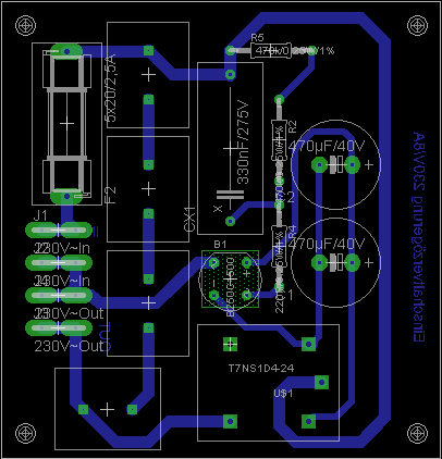

Lang, lang ist es her, jetzt habe ich mir die Teile besorgt und eine Platine entworfen. Wäre nett, wenn jemand schauen könnte, ob das so geht. Hinweise für eine bessere Platzierung der Bauteile werden dankend angenommen :-)
Nun, den Text von: > mitglied.multimania hast du nur lückend überflogen, da steht nämlich, dass die Schaltung von Elektor stammmt, drum tue nicht erstaunt, dass: Elektor gelobt werden soll. Ausser, dass er gespiegelt wurde ist nix von dir, oder?
Ja, das ist komplett richtig. Ich habe die Schaltung mit den mir verfügbaren Bauteilen nachgebaut. Bevor ich das aber nun ätze, wollte ich sicher gehen, dass ich da keinen Bock geschossen habe. Bei 230V wird man halt ein bischen vorsichtiger...
