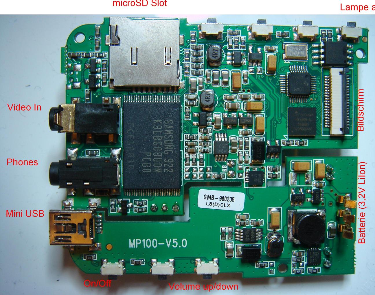

Ich habe den Bresser MP2 LED Beamer - ein sehr nettes Spielzeug, nur der
Lüfter ist etwas laut - also aufgemacht, und den winzigen Lüfter
(d=19mm, das meisste davon Motor) ausgebaut und alleinstehend getestet -
wenig Wind und viel Lärm. Den Beamer auch kurz im Batteriebetrieb
angeschaltet, um zu sehen, wie viel Wärme die LED produziert (im
normalen Betrieb kann man das von aussen nicht spüren) - Ergebnis: der
Kühlkörper wird kaum warm.
Da auf dem Motor keinerlei Angaben sind, war ich mir nicht sicher, mit
wie viel Spannung er arbeitet - also noch mal angesteckt, um die
Drehzahl rauszubekommen, und das nachher mit Netzteil nachstellen zu
können - Motor läuft nicht an,  Beamerlampe geht kurz an, Streifenbild,
dann aus.
Jetzt meine Frage: was kann schiefgegangen sein? Ich habe mal Bilder der
Platine angehängt. Die LED funktioniert alleinstehend noch, im
Batteriebetrieb ist nur ein feines Pfeifen u hören, solange ich den 'An'
Taster drücke, im Netzbetrieb (Eingang ist der Mini-USB) geht die
Lade-LED an, sonst aber nichts...
Falls noch mehr Bilder, Messungen oder Tests gebraucht werden, mache ich
das gerne - ich weiss nur nicht wo anfangen, bzw, ob das ein klarer Fall
für den 'learned lessons' Mülleimer ist...
Schöne Grüße
André
von mhh (Gast)
Der Lüfter ist von der Logik her ein 5V Lüfter.
Entweder hast Du Kurzschluss fabriziert oder statische Aufladung hat das
Teil getötet würde ich sagen.

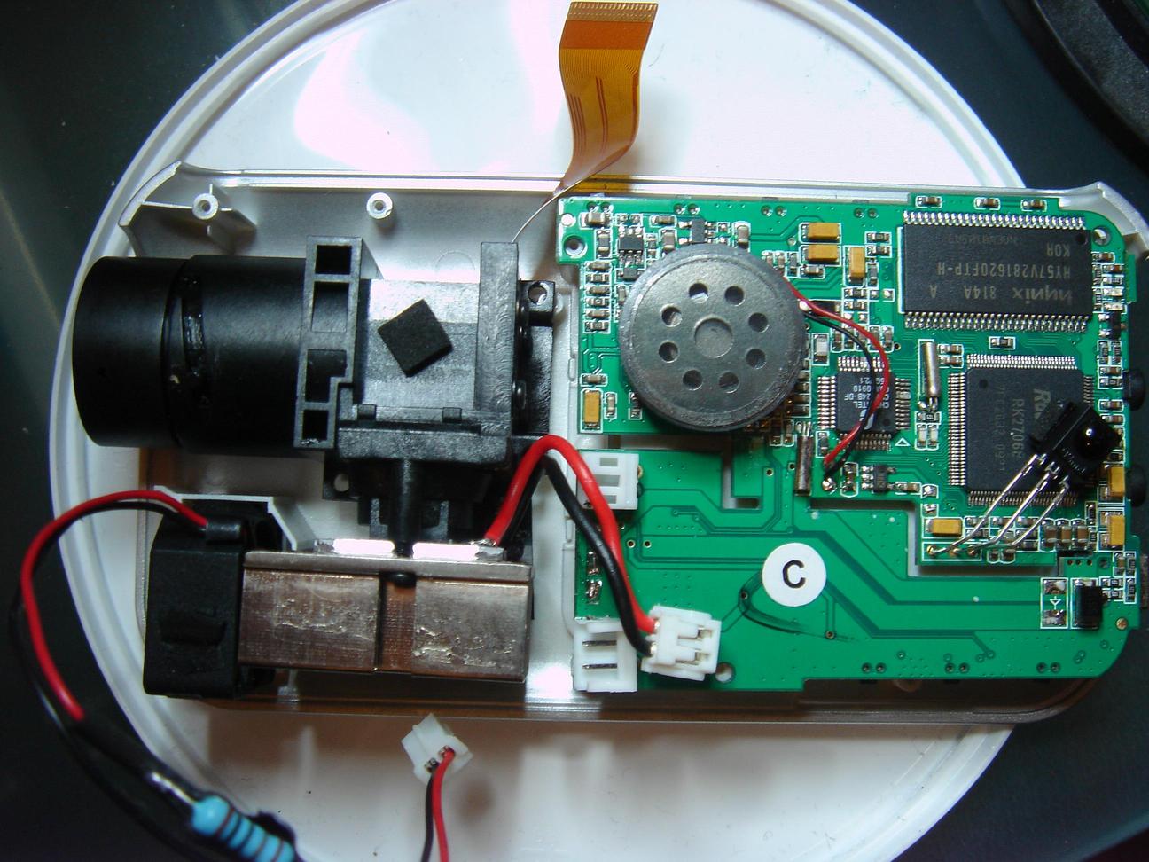

von Gastroenteritis (Gast)
Der Lüfter scheint mit den Löchern auch die Funktion einer
Nipkow-Scheibe zu übernehmen. Evtl. neu synchronisieren...
von mhh (Gast)
Gastroenteritis schrieb:
> Der Lüfter scheint mit den Löchern auch die Funktion einer ...
Ich glaube Du schaust den Lautsprecher an.

Aus reiner Neugierde würden mich von so einem Teil mal Bilder vom
restlichen Innenleben interessieren.
Wenns nicht zuviel Arbeit macht ;-)
von Andre M. (loonquawl)
Vielen Dank für die vielen Antworten.
Ich war geerdet, und das Ding lag auf einer Matte, Statik würde ich also
erstmal hinanstellen. Da der Stecker vom Motor aber mechanisch etwas
ungünstig angebracht ist, würde ich einen Kurzen nicht ausschliessen
wollen - was wäre denn da vermutlich kaputt gegangen? evtl. eins der
eher peripheren Teile?
anbei noch ein paar Bilder für [msch].
Das Löchrige ist tatsächlich der (völlig sinnlose) Lautsprecher
- Die Photodiode ist für die Fernsteuerung, sehr seltsam angebracht,
liegt unter einer kleinen Plexi-Kuppel (und tat nie...)

Bin weiter auf der Suche nach Vorschlägen (ab in die Tonne? - paar
Bausteine ersetzen? - was testen?)
