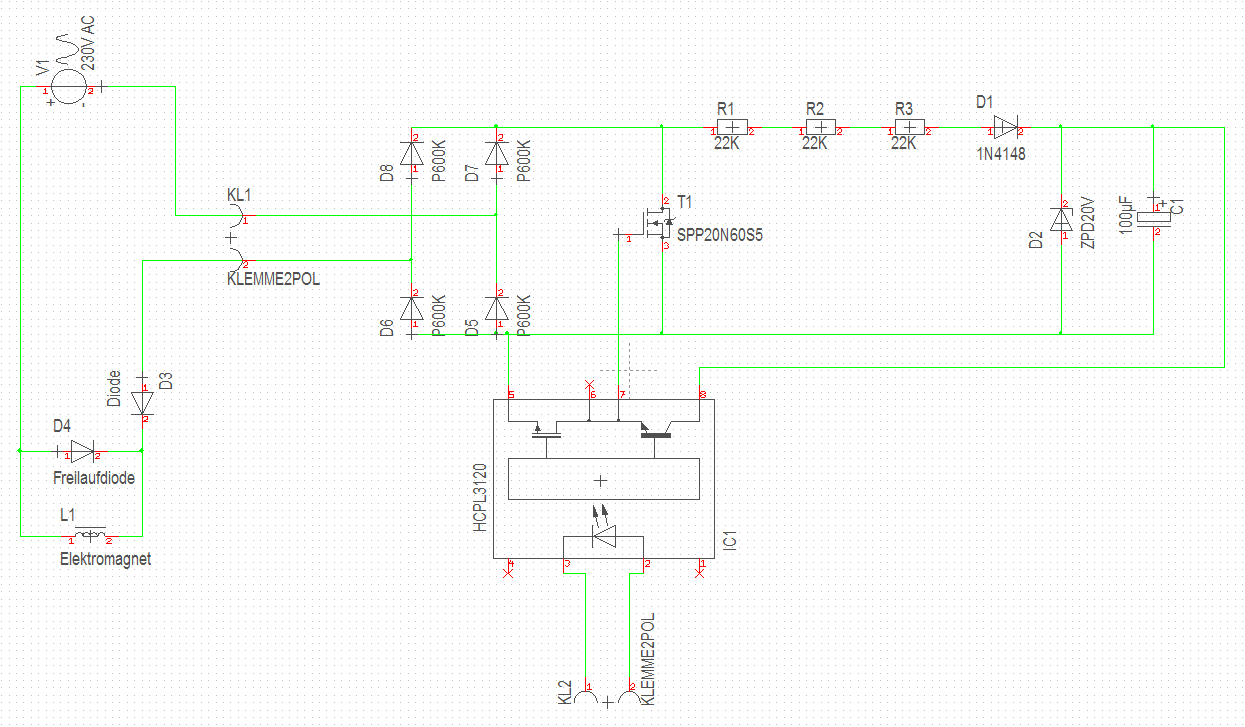

Nun bin ich auf den ELV-Dimmer DI 300 gestoßen. Wäre es möglich, den
SPP20N60S5 per Optokoppler direkt mit PWM anzusteuern, oder gibts da
Probleme? Eine Freilaufdiode hätte er ja. Oder wäre es möglich den
SPP20N60S5 irgendwie analog anzusteuern? Die Verustleistung müsste er ja
verkraften können.

Im Mosfet des ELV-Dimmers wäre so weit ich weiß eine Freilaufdiode drin.
Meine Frage: Würde es funktionieren, den ELV-Dimmer mit dem Mosfet
nachzubauen und ihn direkt mit PWM anzusteuern? Gäbe es vielleicht
EMV-Probleme? Soll ich zum besseren Verständnis mal einen Schaltplan
zeichnen?

von Michl (Gast)
So in etwa hätt ichs mir vorgestellt.
von Michl (Gast)
Die PWM-Frequenz wäre mit dem 16 Mhz-Quarz und einem Prescaler von 1024
bei ca. 15 kHz. Schaffen das der Optokoppler und der Mosfet?
Wie viel Strom wird bei dieser Frequenz ungefähr für die Ansteuerung des
Mosfets benötigt? Wäre hierfür die Steuerstromversorgung ausreichend?
Wie schauts mit der Steuerspannung bei PWM = 100% aus? Die müsste doch
dann zusammenbrechen. Beim ELV-Dimmer ist es aber anscheinend kein
Problem.
Brauche ich die Freilaufdiode überhaupt? Würde hier auch eine P600K
reichen? Sollte diese direkt an der Spule angeschlossen werden oder kann
ich sie im Schaltschrank einfach mit auf das Kabel draufklemmen?
Wenn keiner was weiß muss ichs halt einfach mal ausprobieren...
von Falk B. (falk)
@  Michl (Gast)
>Ja, so ist es. Der Gegenpol zum Elektromagnet ist Eisen und kein
>Permanentmagnet, deshalb die Diode.
Nöö, die Gleichrichterdiode bewirkt, dass der Magnet nur mit 50 Hz einer
Halbwelle der Netzspannung angezogen wird, er klappert also mit 50 Hz.
In der gesperrten Halbwelle fällt er ab. Ohne Diode würde er mit 100 Hz
klappern, das schafft er aber wegen seiner mechanischen Trägheit nicht
und brummt nur.
Die ist in jedem (Leistungs)MOSFET drin und KEINE Freilaufdiode, denn
die muss woanders sitzen! Siehe Relais mit Logik ansteuern.
Möglicherweise, aber nicht sinnvoll.
> Gäbe es vielleicht EMV-Probleme?
Sicher ;-)
>bei ca. 15 kHz.
Und was soll der Unsinn? Der Rüttelmagnet will 50 Hz. Die Stärke regelt
man über die Einschaltdauer (Phasenanschitt im Dimmer).
Du solltest bei deinem Wissenstand die Finger von sowas lassen. Kauf was
fertiges und fummel nur an der Niederspannungsseite rum.
Parallel zum Rüttler auf jeden Fall.
> Würde hier auch eine P600K reichen?
Ja.
Sollte beides gehen.
Naja. Das Problem von deinem Dimmer ist wahrscheinlich die zu geringe
Last bzw. der zu große Haltestrom vom Triac (im Dimmer). Das ist gerade
bei so einem Magneten mit viel Induktivität ein Problem, da dort der
Strom recht langsam ansteigt. Der Triac wird aber nur mit einem kurzen
Puls gezündet. fliesst dann nicht schnell ein Mindeststroom
(Haltestrom), geht der Triac wieder aus.
Aber du hast das Problem ja schon gefunden.
>angeschlossen. Damit kann ich aber die Leistung nur von etwa 20 bis 60%
>regeln. Schließt man an den Dimmer nur eine normale Glühlampe (60W) an,
>lässt sich diese problemlos von 0 bis 100% regeln. Das Problem liegt
>meiner Meinung nach an der Diode, mit der wohl das M150 Probleme hat.
Eher nicht, siehe oben.
>Schließt man die Lampe (vor der Diode) parrallel zum Rüttler, kann man
>zwar bis 0% dimmen, das Maximum liegt aber dann nur bei ca 50%.
Wie meinst du das? Die maximale Leistung des Rüttlers wird erreicht,
wenn die Dimmstellung (PWM) auf 50% eingestellt ist. Was ja logisch ist,
denn die Diode sperrt eine Halbwelle . . .
Ergo. Pack eine Lampe als Grundlast an deinen Rüttler und alles ist gut.
Du musst nur in deiner Software 100% Leistung am Rüttler als 50%PWM
ausgeben. Also 0% PWM = 0% Leistung, 50% PWM = 100% Leistung.
MFG
Falk
von Jörg S. (joerg-s)
Richtig.
> Beim ELV-Dimmer ist es aber anscheinend kein Problem.
Weil der ELV Dimmer nicht bis 100% auf macht.

Mit meinem PWM-Dimmer-Ansatz gehts anscheinend auch nicht (Warum genau
eigentlich nicht?).
Also brauche ich einen Phasenanschnittdimmer. Da die Anlage schon 2
Jahre so im Betrieb ist (und durch das Problem momentan eher schlecht
als recht läuft) wäre es mir das liebste, wenn ich diesen Dimmer so wie
das Kemo-Modul mit PWM oder einer Gleichspannung von 0 bis 5V ansteuern
könnte. Kennt hier vielleicht jemand etwas Fertiges oder oder eine
einfache Schaltung zum Nachbauen? Irgendwie muss es doch gehn!

Ja, genauso wäre es gedacht gewesen.
Eure Ideen mit den Relais, die Widerstände schalten oder dem
Motorpotentiometer finde ich wirklich sehr gut. Vielen Dank. Jetzt muss
ich mir nur noch überlegen, welche Möglichkeit ich umsetze.
Noch eine andere Sache: Ein Bekannter meinte, dass der Dimmer nicht für
eine derartige induktive Last ausgelegt ist, da er laut Datenblatt als
induktive Lasten nur Elektromotoren mit Kohleschleifern und z.B. keine
Transformatoren unterstützt. Ich sollte mal eine Schottky-Diode als
Freilaufdiode mit an den Elektromagneten dranhängen. Habe ich getestet,
zum Regeln habe ich das Poti (und nicht das m150) verwendet. Nach dem
einschalten schepperts kurz (halbe Sekunde) wie verrückt (volle
Leistung) und dann brummt er nur noch und lässt sich nicht regeln. Das
kann ich mir beim besten Willen nicht erklären.
