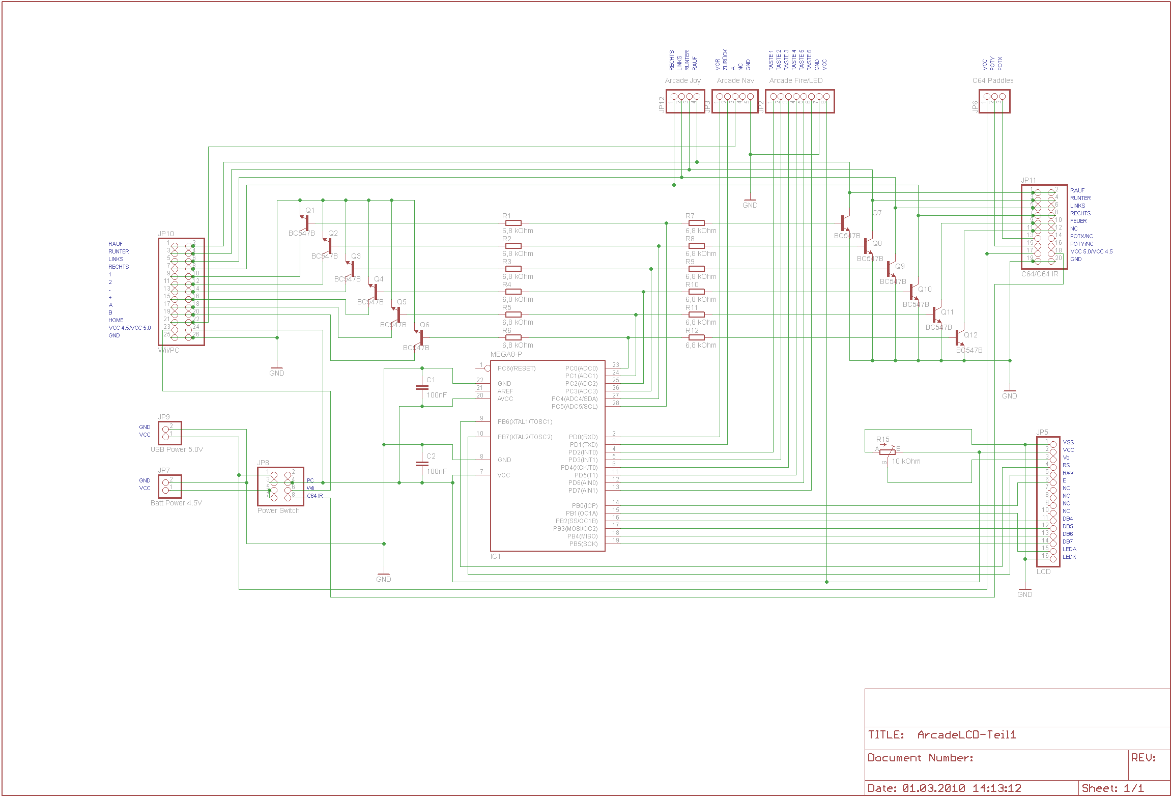

Die Schaltung im Anhang. Das ganze projekt soll in einen Arcade Automaten Stick eingebaut werden. Also die 6 Tasten sind Feuertasten, die bei Spielen wie ihr euch sicher denkt oft hintereinander gedrückt werden. Wie würdet ihr den nun vorgehen?
Was hast du den für ein LCD-Display genau? Bezeichnung? Man kann Displays auch mit 3V versorgen, Stichwort Ladunspumpe ->ICL7660 Im Datenblatt steht unter Betriebsspannung 5V, aber wenn man am Disply eine Negative Kontrastspannung anlegt läuft das Display auch mit 3V. http://www.sprut.de/electronic/lcd/index.htm#led (Kapitel: Stromversorgung) http://datasheets.maxim-ic.com/en/ds/ICL7660-MAX1044.pdf Figur 5 im Datenblatt wäre dann die Beschaltung, unter 3,5V Betriebsspannung muss dann noch PIN 6 auf GND. Steht aber alles im Datenblatt. Edit: Bei einem Display mit Hintergrundbeleuchtung wirds schon schwieriger. Sag mal den genauen Typ...machmal das Bild etwas größer man erkennt kaum was. Wie wird der Controller Programmiert?

Das ganze mittels Negativspannung ist zwar schon, aber ob eine weitere Schaltung den Effekt nicht wieder aufhebt? Hab jetzt leider keine größere Variant von der Schaltung da, aber wenn du das Bild speicherst und vergrößerst sind die Bauteile lesbar. Das Disdplay ist dieses hier: http://www.futurlec.com/LED/BLUELCD16x2BL.shtml Wobei ich mich jetzt nicht unbedingt auf dieses Festlegen muß. Hab es nur genommen weil es blaui und gerade greifbar war. Und hat eine hintergrundbeleuchtung, die aber wahlweise auch abgeschalten bzw. dünkler geschalten werden kann mittels MENÜ. Nachtrag: Habs doch noch gefunden. Im Anhang.
Mhmm mit 3V geht die Beleuchtung aber nicht. Was hast du den als Batterie gedacht? Brauchst du eigentlich keine genauere/schnellere Taktquelle wenn du die Wii/Pc usw. anschließt? Wie Programmierst du das teil?
Manfred W. schrieb: > Das ganze mittels Negativspannung ist zwar schon, aber ob eine weitere > Schaltung den Effekt nicht wieder aufhebt? > > Hab jetzt leider keine größere Variant von der Schaltung da, aber wenn > du das Bild speicherst und vergrößerst sind die Bauteile lesbar. > > Das Disdplay ist dieses hier: > http://www.futurlec.com/LED/BLUELCD16x2BL.shtml > > Wobei ich mich jetzt nicht unbedingt auf dieses Festlegen muß. Hab es > nur genommen weil es blaui und gerade greifbar war. > Und hat eine hintergrundbeleuchtung, die aber wahlweise auch > abgeschalten bzw. dünkler geschalten werden kann mittels MENÜ. > > Nachtrag: Habs doch noch gefunden. Im Anhang. http://www.newhavendisplay.com/specs/NHD-C0216CZ-NSW-BBW-3V3.pdf http://www.newhavendisplay.com/specs/NHD-C0216CiZ-FSW-FBW-3V3.pdf Beide 16x2, laufen mit 2.7V ~300uA, erzeugen die Kontrastspannung intern, lassen sich über SPI bzw. I2C ansteuern und haben eine Hintergrundbeleuchtung, . Gibt's bei Mouser und Digikey Preis ~8€.
Sönke O. schrieb: > Mhmm mit 3V geht die Beleuchtung aber nicht. Was hast du den als > Batterie gedacht? > > Brauchst du eigentlich keine genauere/schnellere Taktquelle wenn du die > Wii/Pc usw. anschließt? Wie Programmierst du das teil? 3xAA Akkus mit 1,2V. Ich hab das gestern mal versucht. Die sind einfach zu schwach für das LCD. Die Anzeige schwimmt richtig nach wenn sich die Zeichen ändern. Taktquelle? Wieso? Also der AVR läuft momentan mit 4MHz. Wobei ich den auf 1MHz runtertakten werde. Das reicht völlig aus. Wird mit dem myAVR programmiert. > Beide 16x2, laufen mit 2.7V ~300uA, erzeugen die Kontrastspannung > intern, lassen sich über SPI bzw. I2C ansteuern und haben eine > Hintergrundbeleuchtung, . Gibt's bei Mouser und Digikey Preis ~8€. Das sieht mir sehr exotisch aus. Dürfte ein serielles Display sein.
Trotzdem wissen wir immer noch nicht, was du damit vor hast. Wenn du ein Spiel programmieren willst, dann hat der µC ja noch andere Sachen zwischen den Tastendrücken zu tun ... Display aktualisieren, Berechnungen usw. Da muss man halt wissen, was zu tun ist und wie lange es dauern wird, um abzuschätzen, ob sie die Sleep Mode Geschichte überhaupt lohnt. PS: Das Elektorheft gibts im gut sortieren Zeitschriftenladen (allerdings find ich es für >7€ ganz schön teuer)
