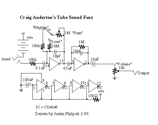

noch mal was zum Thema Gitarren-Verzerrer:
Gibt es den CMOS-Baustein aus der Digitaltechnik Typ CD4049 auch in
rauscharm?
Er wird gerne wie folgt eingesetzt:
http://forum.musikding.de/vb/attachment.php?attachmentid=1664&d=1224330268
Der bei der Übersteuerung entstehende Sound ist wirklich gut, nur leider
rauscht es ziemlich...
Ob man das Rauschen eventuell auch dadurch vermindern könnte, dass man
die sechs enthaltenen Systeme kurzerhand parallelschaltet?

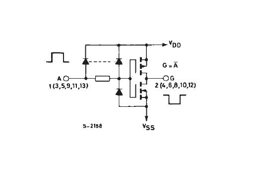

Der CD4049 ist nun einmal ein Digitalbaustein. Audio-Rauschen ist da
unwesentlich, folglich ist die Idee eines rauscharmen 4049 ziemlich
absurd.
Im analogen Kontext wurden sie trotzdem verwendet, allerdings pflegt(e)
man dafür eher die ungepufferten Versionen zu verwenden, z.B. 4069UB.

von RalphF (Gast)
Hier noch mal der Schaltplan!
von Jens G. (jensig)
Vermutlich schwingen die im Übergangsbereich (ist ja üblich bei den
gepufferten CMOS-Typen). Und (unregelmäßiges) Schwingen hörts ich dann
gern als Raushcen, Pratzeln, oder sonstwas an (je nach sonstiger
Modulation). Wie schon A. K. sagte - ungepufferte nehmen, die schwingen
nicht (so gerne). Aber ob es die noch gibt????
HCF4069UBE könnte so ein ungebufferter sein (zumindest lt. DB ist es
einer).
Das schwingen wirste schlecht vermeiden können. Erste Hilfe ist durch
abblocken der Versorgungsspannung zu erwarten. Evtl. rel. niederohmiger
Abschlußwiderstand am Ausgang (ein oder paar 100Ohm ???)
Ohne Osziloskop wirste aber kaum so richtig rausfinden, obs an an
Schwingungen liegt, oder nur einfach an der höheren Grundverstärkung der
gebufferten CMSO-Teile, was schon kleine Störungen mitverstärkt

Glaube, beim Testaufbau hatte ich tatsächlich keinen Abblock-C für die
Versorgungsspannung angebracht...
Kann man den Abschlusswiderstand direkt an den Ausgang klemmen?
Hab enen Oskar hier, daran solls nicht scheitern...
Danke für die Tipps!!!
von (prx) A. K. (prx)
> einer).
Das UB steht für unbuffered.
Bei den 74HC findet man diese Typen als 74HCU, beispielsweise den
74HCU04.
von RalphF (Gast)
A. K. schrieb:

von Michael U. (amiga)
RalphF schrieb:
> Und noch eine andere Frage hierzu:
> so ein CMOS-Inverter arbeitet quasi wie ein invertierender
> Operationsverstärker, wenn ich das richtig verstehe.
Warum sollte er? Das ist ein Logikschaltkreis, der dafür gebaut wird, um
möglichst schnell den Ausgang von einem Ende zum anderen zu befürdern,
wenn sich der Eingangspegel von einem Ende zum anderen bewegt.
> Ein R vor den Eingang und einer vom Eingang zum Ausgang und die beiden
> Rs bestimmen den Verstärkungsfaktor. Richtig?
Wenn er intern ein halbwegs linerares Verhalten im Übergangsbereich hat,
ja.
Muß er aber nicht, soll er für seine Verwendung auch nicht.
> Zentriert der HCF4069UBE sich denn quasi selber auf 1/2 Ub, wenn kein
> Eingangssignal anliegt? Anders könnte er ja schlecht NF-Signale
> verstärken...
Es stellt sich irgendwo ein Gleichgewicht ein, ob es bei Ub/2 oder
woanders liegt, hängt vom internen Aufbau der Schaltung ab.
Das ist ein Betrieb im sogenannten verbotenem Bereich, der Herstelelr
sagt, daß min diesen Spannungsbereich möglichst schnell durchlaufen
soll, um eindeutige L oder H-Pegel zu haben und Schwingen und zu hohe
Stromaufnahme zu vermeiden. Die Ausgangstufe ist dafpr dimensioniert,
daß entweder der obere oder der untere FET leited. Bei Deiner "linearen"
Betriebsart sind aber beide halb leitend, es fließt ein Querstrom, der
eigentlich nicht flißen soll.
Das Verhalten ist also weder definiert noch offiziell zulässig. 2
gleiche ICs von verschiedenen Herstellern könne sich da völlig
verschieden verhalten, die können intern nämlich völlig anders abgebaut
sein und sind trotzden beide 4069...
PS: ja, ich habe auch Kopfhörerverstärker mit 7400 gebastelt, selbst das
geht manchmal ganz brauchbar.
Auch Deine Anwendung ist nicht neu und funktioniert auch.
Es kann Dir nur niemand sagen, wie und mit welchen IC.
Wenn solch eine Schaltung z.B. von 1980 ist, dann sollte man möglichst
auch ICs nehmen, die damals von genau dem Hersteller hergestellt wurden,
heute hergestellte können sich da völlig anders verhalten, andere
Technologie, andere Struktirgrößen usw.
Die müssen nur das machen, was im Datenblatt steht und da hat der
Hersteller Deine Anwendung mit Sicherheit nicht berücksichtigt. :-)
Gruß aus Berlin
Michael
RalphF schrieb:
> Also der 74HCU04 ist auch ein CMOS-Inverter, der ungebuffert ist?
Korrekt.
> Dachte, beim HCF4069UBE steht das UB auch für "unbuffered"!??
Generell sind Bezeichungssysteme zwar herstellerabhängig, aber bei den
CD4000, HEF4000 usw darf man davon ausgehen, dass 4xxxU für unbuffered
steht. Letzte Sicherheit gibt natürlich immer nur das Datasheet und
dieses System gilt selbstredend nur für diese 4000-er CMOS-Logik.
Sie begrenzen ihn. Der Baustein selbst hat eine sehr viel kleinere
Verstärkung als ein OPV.
> verstärken...
Er zentriert über den Widerstand zwischen Ausgang und Eingang.
Eine Beschaltung, die man übrigens in fast jedem Mikrocontroller als
Basis des Quarzoszillators findet, jedenfalls bei normalen nicht auf
extremes Stromsparen optimierten Oszillatoren. Meist ist dieser
Widerstand intern enthalten, aber nicht immer. Auch da werden
ungepufferte Inverter verwendet und ebendiese Verwendung als
Quarzoszillator ist der Hauptgrund, weshalb es den 74HCU04 überhaupt
gibt.

Habe übrigens in einem Datenblatt das Innenleben vom CD4069 entdeckt
(Anhang).
Was sind das für Dioden und wie groß mag der eingezeichnete Widerstand
sein?
PS: habe mittlerweile noch mal eine Verzerrerschaltung mit dem 4069
aufgebaut, diesmal mit dickem Abblock-C für die Stromversorgung direkt
am Chip. Da rauscht jetzt nichts mehr...
von Helmut L. (helmi1)
> sein?
Das sind Schutzdioden gegen Statische Aufladungen . Der Widerstand liegt
bei einigen 100 Ohm.
Und das Bild ist vom 4049UB. Der 4049B hat 3 dieser CMOS-Pärchen drin.
von RalphF (Gast)
oben gezeigtes ist von 4069UB, guckstu anhang ;)
von RalphF (Gast)
sind das ganz normale si-dioden?
warum sind die beiden oberen dioden mit strichellinien verbunden?
thermisch gekoppelt, oder was heißt das?
Ja
Warum die das gestrichelt gezeichnet haben kann ich dir auch nicht
sagen.
In anderen Datenblaettern ist das noch anders dargestellt.
Aber eine thermische Kopplung macht keinen Sinn sie darzustellen da sie
eh auf dem gleichen Chip sind.
