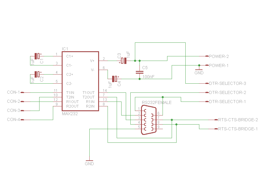

von Nico (Gast)
Ich bin (noch) nicht sonderlich fit in Schaltplänen, daher wollt ich mal
fragen, ob einer von euch einen Fehler findet...
Mal abgesehen vom normalen Max232 Zeugs war die Idee folgende:
1. Da ich ab und zu n Hardware Handshake brauch sind RTS/CTS an die
zweiten TOut2/RIn2 des Max gemacht
2. Falls Handshake nicht benötigt kann man es hinten (rechts) mit
RTS/CTS bridge kurz schließen (anstatt es per software zu setzten)
3. DTR kann via den Selector entweder mit DSR kurz geschlossen werden
(Pin1, 6 und 4), oder es wird auf 1 hoch gezogen (über die
Versorgungsspannung)
Kann man das so machen???
Eine Frage dann noch:
Im Tutorial (http://www.mikrocontroller.net/articles/AVR-Tutorial:_UART)
wird T1Out auf Pin 2 (RX) des RS232 Female Steckers gelegt; umgekehrt
wird R1In ouf TX (Pin 3) gelegt. Ich hätt jetzt vom logischen her genau
das Umgekehrte erwartet. Wieso dieser Dreher???
Ach ja, das Ganze sollte mehr oder weniger ne 'einzelne' Platine im
Sinne eines Moduls sein, daher der Aufbau...

cool, n max232 versorgt aus freier liebe...
von Nico (Gast)
Da sind doch Klemmen... Versorgung ist doch vorhanden... Hä??? Ich hab
nur nicht 5V oder was auch immer dran gemacht
von Michael M. (Gast)
das an power1, power2?
so funktioniert die versorgung nicht. lieber nochmal ins datenblatt
schaun.
tipp: in eagle musst du die pins zur versorgung erst einblenden lassen.
dazu taugt der befehl invoke.
TX des PC liegt auf Pin 3 des DB9-Stecker (male). Das TX des PC muss auf
dem RXIN/RXOUT des AVR enden. DB9-Stecker (male) passt 1:1 auf
DB9-Buchse (female), d.h. in der Buchse/Stecker-Verbindung kann man nix
drehen. Deshalb der "Dreher" an der Lötseite der Buchse.

Oh... Oh ha... Ah...
Ok, gesehn... Vielen Dank, genau wegen sowas frag ich ja :)
Ich könnt wetten, dass ich bei der letzten Platine bei nem Tiny2313 kein
Invoke gemacht hatte...
Noch mehr Fehler???
von Nico (Gast)
Oh, das mit RXIN bzw out hab ich zu spät gelesen. Also hängt das von der
'Richtung des Betrachtens' ab... Wird noch korrigiert. Danke...
invoke macht auch nur dann sinn, wenn es noch symbole im device zu
invoken gibt.
