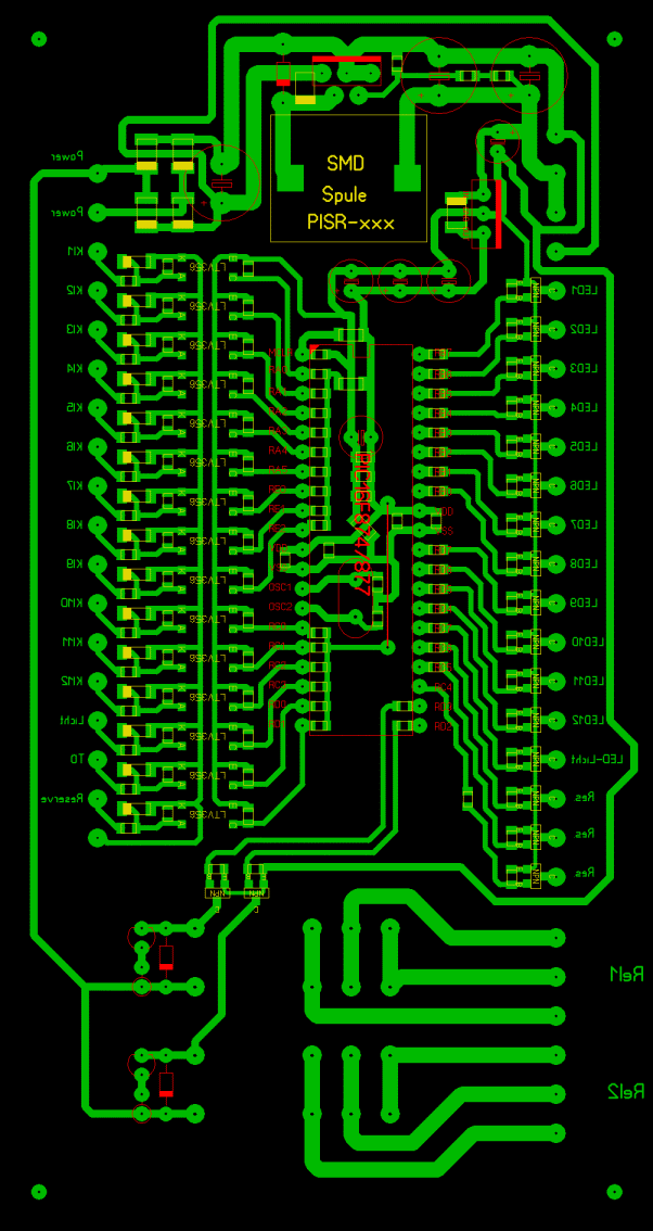

ich habe hier einen Step-Down mit dem LM2576-ADJ aufgebaut (ist nicht
mein erster). Nur wird das Schaltregler-IC bei nur 60mA Last nach ein
paar minuten sehr heiß. Das sollte aber ja bei der kleinen last nicht
mal lauwarm werden.
Der Schaltregler wird mit 24VDC versorgt und Gibt am Ausgang 14.5VDC
raus. Soweit alles ok. Am Ausgang kommt später ein LED-Cluster dran das
500mA zieht, das ist aber noch nicht angeschlossen da ich Angst um das
Hatte... :-)
Momentan ist am Ausgang des Schaltregler nur ein 7805 Linearregler dran
der für einen PIC 16F877 die 5-Volt bereitstellt. In den Linearen
fließen etwas 60mA rein, er wird auch etwas warm, hält sich aber in
Grenzen. Ich wollte halt für den uC nicht noch mal nen Switcher aufbauen
bei der kleinen Last.
Habe mit Oszi an der Rückschlagdiode am Schaltregler gemessen (1N5822,
schnelle Schottky) Masseklemme des Oszi an die Kühlfahne des LM2576-ADJ,
gemessen wird dann an Pin2 (Ausgang) des Schaltreglers. Ich messe dort
irgendwas um die 95-100KHz rum, der LM2576 soll aber doch laut Datasheet
nur mit 52KHz arbeiten.
Belaste ich die Schaltung mit 24Ohm so daß etwas mehr als 500mA am
Ausgang fließen fängt der Regler nach 5min an zu fiepen und geht mit dem
PWM-Verhältnis rauf (hä?). Ich vermute das der in die thermische
begrenzung geht (das Ding war Schweineheiß). Die Drossel wird sehr warm
(Ist eine Power-SMD-Induktivität von Reichelt PISR-680uH). Ich vermute
irgendwas schwingt da, nur was? Laut dem Design-Tool von National brauch
ich den Regler nicht mal kühlen, sogar bei max. Last von 500-600mA am
Ausgang sollte das nicht notwendig sein.
Mach ich was falsch bei dem Ding? Layout ist sehr klein wie bei
Schaltreglern üblich. Ich weiß ehrlich gesagt momentan nicht mehr
weiter.

versuch's mal mit nur 100uH, das scheint mit besser zuzutreffen. Oder
die Diode hat eine Macke: es muss eine SCHOTTKY sein!
Bild vom Aufbau? Layout? Schaltplan?
von (prx) A. K. (prx)
Bei maximal 0,5A ist eine Drossel 680µH / 1,2A korrekt.
> Oder die Diode hat eine Macke: es muss eine SCHOTTKY sein!
Die angegebene Diode ist eine Schottky-Diode.
> Layout ist sehr klein wie bei Schaltreglern üblich.
Ja, zeigs trotzdem mal. Denn "klein" heißt nicht zwingend "gut"  ;-)
von Markus Z. (Gast)
Hier das Layout,
ich denke das sollte selbsterklärend sein
@Stephan,
das Design-Tool meinte aber was von 680uH, sollte das damit nicht auch
gehen?
Dafür benutze ich das Programm von National ja damit ich nicht selbst
rumrechnen muß. Aber Probieren kann ich das ja mal.
Beim 7805 sind keine Abblockkondensatoren im Layout zu finden (die
üblichen 100nF) die Sind aber drin als SMD 1206 Baugröße direkt an den
Pins des Linearreglers. Da schwingt auch nix zumindest laut Oszi.
Nachtrag:
an dem Leiterbahnbocken oben links im Eingangszweig des Schaltreglers
ist noch mal ein 220uF Kondensator verbaut, Lötaugen hatte ich im Layout
vergessen und die Löcher naher einfach durch die Leiterbahnen gebohrt.
Alle Kondensatoren sind low-ESR-Typen.
Ups meinte natürlich "Leiterbahnbogen" ohne CK.... :-)
Nachtrag2:
Die SMD-Diode zwischen Pin 1 & 2 ist natürlich nicht eingebaut, die ist
ein Überbleibsel von div. Änderungen. Es ist nur die Bedrahtete Schottky
Eingebaut.
Sind die Elkos low-ESR Typen?
@prx, ja sind alles gute Yageo- Speziell für Schaltregleranwendungen.
