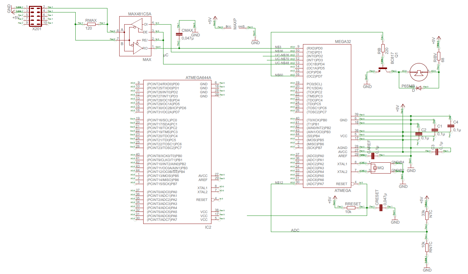

Poste mal Schaltplan und Board.
von Tobias (Gast)
hier der Schaltplan
von Tobias (Gast)

von slowslow (Gast)
Der Kondensator Cmax ist rechter Unsinn. Auch wenn diese Hardware in der
anderen Schaltung funktioniert, so ist sie doch recht schrottig.
Für den Fall, daß der Ausgang des Max hochohmig ist, ist kein Pegel für
den RX-Eingang definiert. Häng lieber einen Pull-Up-Widerstand rein.

von Tobias (Gast)
an den beiden Pins hängen bloss 2 "Debug"-LEDs dran.
Cmax ist zugegebenermaßen unkonventionell, hat aber Probleme gelöst.
Ohne den hatte ich des öfteren Resets des µC und hier im Forum habe ich
von gleichen Problemen gelesen mit eben diesem Lösungsvorschlag.

Das ist nur ein herumdoktern an Symptomen. Ein passender
Abblockkondensator am Max ist mit Sicherheit hilfreicher. MAXIM gibt
einen Wert von 3,1µ an.
MfG Spess
von AVRuser (Gast)
ein Abblock-Kerko am MAX-IC zwischen VCC und GND direkt am IC ist
anzuraten (im Schaltplan sehe ich keinen) ...  (Ich nehme meist 100nF.)
Womöglich ist dann Cmax überflüssig. Ich habe bei RS485 bisher noch nie
irgendeinen Kondensator an RxD gebraucht.

von Tobias (Gast)
ich hab Cmax jetzt mal ausgelötet und den Entstörkondensator zwischen
Vcc und GND beim MAX eingelötet, aber kriege immer noch gleichermaßen
falsche Bytes.
von Tobias (Gast)
ich hab jetzt mal Kanal A und B vorm Max ans Oszi angeschlossen und
voneinander abgezogen. Die Flanken sind schön steil, aber bei z.B. dem
Byte 170 (binär 10101010) wechselt der Pegel schön von 5V zu -5V wieder
zu 5V etc, aber mitten im Byte ist er 2 Bits lang auf 0V. Warum...noch
nicht die geringste Idee.
Dieser 0V Pegel ist auch bei jedem anderem Byte enthalten.
Leider kann ich keinen Screenshot davon machen.
Normal würde ich ja vermuten dass der Sender das "verbricht", allerdings
funktioniert die Übertragung mit dem ATMega32 ja einwandfrei.
Auch ist dieser 0V Pegel während der Zeit in der keine Übertragung statt
findet vorhanden. Sollte da normalerweise nicht eine Different von 5V
oder -5V sein? (Der Sender ist übrigens eine SPS die auch Pullup und
PullDown Widerstände verwendet.)
von UndSieWissenNichtWasSieProgrammieren (Gast)
Das sind deine beiden Stopbits.
