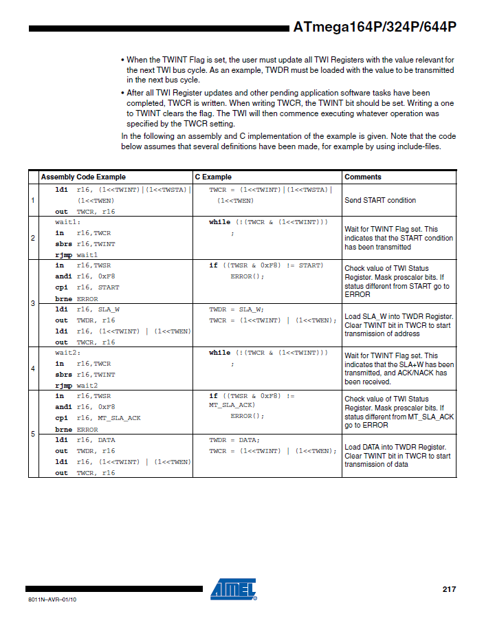

Mal ne andere Frage: Da das Code-Beispiel im Datenblatt offsichtlich
fehlerhaft ist (Registerzugriff mit in / out), könnte man Atmel ja mal
darauf hinweisen. Weiß da wer ne Email-Adresse / Formular?
von MWS (Gast)
> Da das Code-Beispiel im Datenblatt offsichtlich fehlerhaft ist...
Das Code-Beispiel ist nicht fehlerhaft, nur benutzt Du einen AVR Typ,
dessen TWI Register oberhalb des IO Bereiches bis 0x3F liegen, In/Out
ist laut Instruction Set nur bis 0x3F zulässig.
Bei anderen Typen, beispielsweise ATM32 liegen die TWI Register dagegen
bei 0x20-23.
Da musst Du schon selber mitdenken, das Instruction Set genau lesen und
das Code-Beispiel halt entsprechend anpassen.
> könnte man Atmel ja mal darauf hinweisen.
Dann mach das mal, dann haben die bei Atmel gleich ein wenig Spass :D
von L. K. (ladde)
Mir ist schon klar, dass Atmel den Code wohl nur einmal für alle
Controller(familien) geschrieben hat, und dass er für viele korrekt ist.
Das ändert aber nichts daran, dass der Code, der im Datenblatt für diese
Controllerfamilie steht fehlerhaft ist.
Im gleichen Datenblatt steht ja auch die Registerübersicht mit der
entsprechenden Adresse im SRAM-Bereich.
Wenn man sich am Datenblatt orientiert (wie oft hört bzw. liest man
schließlich "steht doch im Datenblatt"), werden einem hier echte
Stolpersteine in den Weg gelegt.
Habe mich mal über das Technical Support Formular an Atmel gewandt, mal
sehen, ob die darauf reagieren.
Grüße
Ladde
von MWS (Gast)
Das ist ein typischer Anfängerfehler, jeder der sich nur ein wenig in
die Materie eingearbeitet hat und mit Assembler arbeitet, weis was er zu
tun hat.
Programmieren ist nicht copy/paste und hat etwas mit Mitdenken zu tun,
also In/Out Befehl anschauen, Adresse des TWI Interfaces anschauen und
feststellen, daß es so nicht geht. Wenn Dir das zuviel ist, nimm eine
Hochsprache, da sucht der Compiler die passenden Befehle für Dich raus.
Zumindest ich denke nicht, daß Atmel jeden kleinen Pups für den
Programmierer erledigen, also Standardbeispiele auf die jeweiligen
Controller anpassen muss.
Solche Kleinigkeiten kann man vom Programmierer erwarten.

von MWS (Gast)
> Ich denke daher, dass dein Kommentar, der mangelnden Einssatz
> meinerseits nahelegt, unangebracht ist.
Da ist nix unangebracht, Du hast Deine Hausfagaben einfach nicht gut
genug gemacht, denn Du kannst Beides nachschauen, im Instruction Set Pdf
findest Du:
OUT A,Rr 0 ... 0 ≤ A ≤ 63
A steht für den I/O Adressbereich
Im ATM644 DB:
(0xBD) TWAMR
(0xBC) TWCR
(0xBB) TWDR
(0xBA) TWAR
(0xB9) TWSR
(0xB8) TWBR
Dann solltest Du noch verstanden haben daß ≤ 63 die dezimale Notation
für 0x3F ist und schon hast Du alle benötigte Information. Du bist doch
auch in der Lage ein "2-wire Serial Interface", wie im ATM644 DB
angegeben, als "I2C" zu identifizieren, warum so borniert hier ?
Kann's nicht eher sein, daß Dich der gemachte Fehler aufgrund eigener
mangelnder Kenntnisse so aufregt, so daß Du nun einen Schuldigen für

von L. K. (ladde)
MWS schrieb:
>Jeder mittelmäßig begabte Programmierer sollte dieses Beispiel anpassen
>können. Dazu muss sich besagter Programmierer aber erst einmal
>ausreichend mit der Materie beschäftigen, was der TE offensichtlich
>nicht getan hat.
> Seine Hausaufgaben nicht machen, dafür aber Erbsen zählen und sich
> sofort beschweren ist so eine richtig deutsche Eigenschaft, dafür sind
> wir berühmt in aller Welt :D
Jetzt verdrehst du aber das passierte. Nachdem der Fehler auftauchte
habe ich selbstständig nach der Lösung gesucht und sie gefunden (siehe
zweiter Post in diesem Topic). Und Atmel auf den Fehler / die
Ungenauigkeit (nenne es, wie du magst) hinzuweisen, damit in Zukunft
Ungereimtheiten vermieden werden können, ist meiner Meinung nach kein
meckern sondern ein gut gemeinter Verbesserungsvorschlag.
@gtf
Danke für die Hinweise. Habe inzwischen reichlich Informationen zu TWI /
I²C (unter anderem die von dir genannten App-Notes) und werde mal sehen,
wie weit ich damit komme.
Danke + Gruß
Ladde

von L. K. (ladde)
So, der Bus läuft endlich!!
Auch wenns für mich etwas beschämend ist hier der Fehler:
Habe mich heute intensiv mit Datenblättern, App-Notes, Literatur usw.
beschäftigt, konnte dabei aber keinen Fehler in den Routinen finden.
Als ich die TWI-Frequenz soweit wie irgendmöglich reduziert hatte
(Prescaler 3, Bitrate-Register 255, CKDIV8-Fuse gesetzt) und nur START
gesendet hatte, fiel mir auf, dass der die LED am SDA-Pullup verdächtig
lange flackert.
Eignetlich dürfte sie ja nur einmal (sehr) kurz aufleuchten. Habe aber
das "ret" für twi_init vergessen (siehe Ursprungspost), so dass schon
beim Init ein Start gesendet wird. Das nächste Start verursacht deshalb
einen Fehler und die weiteren Buszugriffe schlagen natürlich auch fehl.
Tja, nächstes Mal den eigenen Quelltext nochmal aufmerksam von Anfang
bis Ende lesen, dann bleibt einem ne Menge Ärger erspart.
Grüße
Lasse
