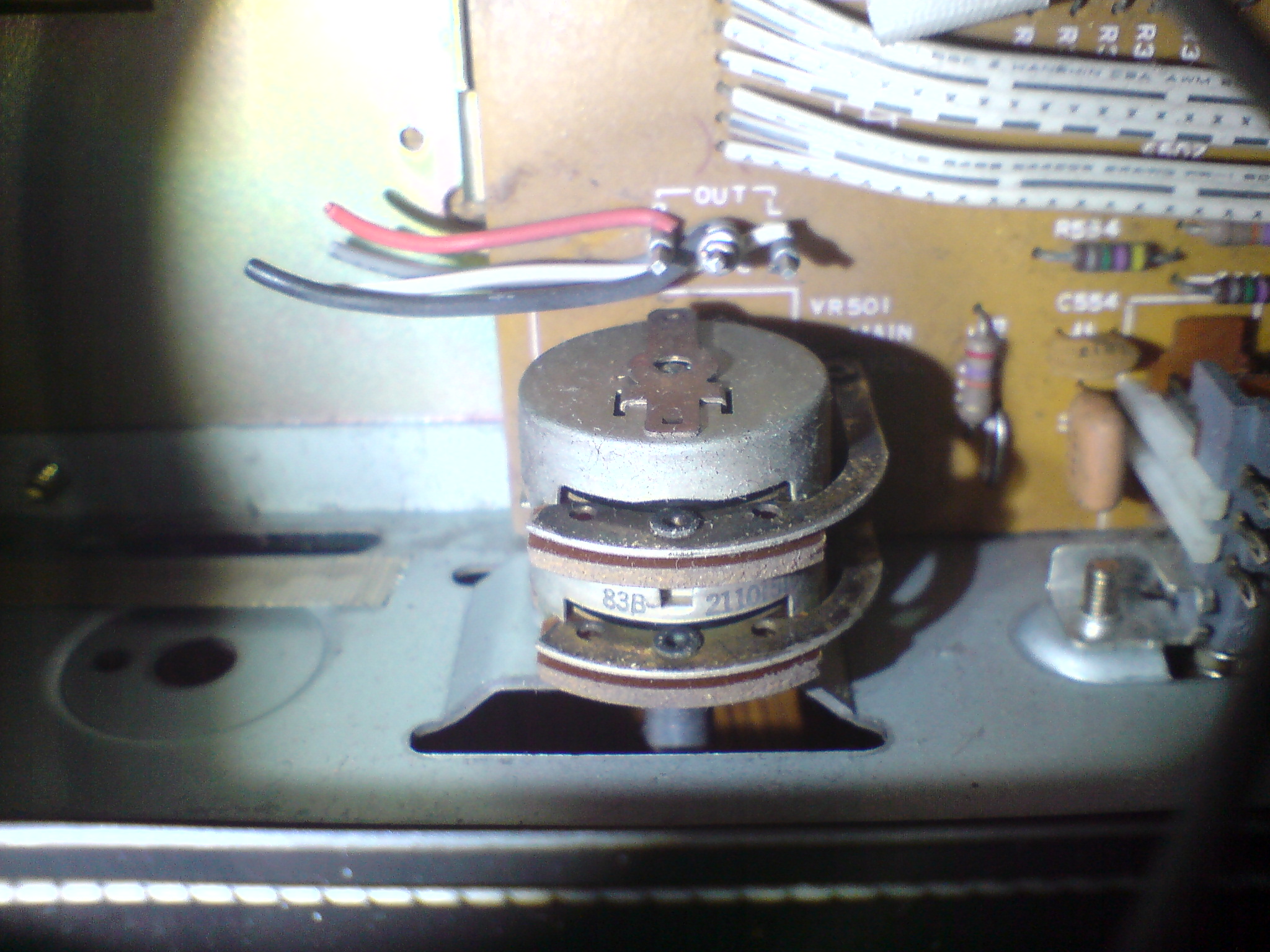

Über bleibt noch das Volume Poti (s.Bild im Anhang). Genauer gesagt ist
der Aufbau immer symmetrisch ergo 2 Potis.
Was ich nun gerne machen würe ist, dieses Poti durch ein "digitales
Poti" zu ersetzen.
R=250k
Meine Fragen nun:
1)Kennt jemand ein 250k digitales Poti ? das große C hat nur bis 100k
und 3 in Serie 100k+100k+50k ist mir nicht so recht
2)Funktioniert das überhaupts wie ich mir das Denke (alle 3
Potianschlüsse sind in Verwendung)
3)Was spricht die Qualität ? Die digitalen Potis sind doch "nur"
schaltbare Serienschaltungen von Widerständen richtig?
4)Wie belastungsfähig sind die digitalen Potis (also generell so ein ca.
Bereich. Mir ist klar, dass das von Typ zu Typ verschieden ist.)
5)Hat sonst noch jemand eine bessere Idee als ein digitales Poti? Mal
abgesehen davon einfach das alte durch ein neues zu ersetzten und evtl.
ein motorgesteuertes zu benutzen ?
DANKESCHÖN

Ist für ein Lautstärkepoti nicht ganz sio kritisch. 100kOhm sollte auch
funktionieren (ohne Garantie).
Einer ist Masse (linkes Ende)
Einer ist Eingang (rechtes Ende)
Einer ist Ausgang (Schleifer)
Das ist ein stinknormaler Spannungsteiler.
Ja
Steht im Datenblatt. In der Regel aber nicht groß belastbar. Das ist
aber bei einem Lautstärkepoti im Vorverstärker kein Problem.
PGA2310
Prozessor hast Du ja. Wenn Du aber das Look&Feel eines echten Potis
haben willst => Motorpoti
> Mal
Geht auch.

Würde auch den PGA2310 empfehlen, das ist ein expliziter Audiobaustein
und nicht nur ein digitales Poti.
Tom
von Lehrmann M. (ubimbo)
Was ich noch nicht verstanden habe - was ist der PGA2310 denn ganz
genau. Ich möchte eigentlich nur das Lautstärke-Poti ersetzten und nicht
den ganzen Vorverstärker ummodeln.
Das jetzt verbaute Poti rastet leicht ein in 42 Stufen ^^ Von daher
halte ich 8bit ergo
 für absolut ausreichend bzw. fast überdimensioniert =)
Merci
von Christian H. (netzwanze) Benutzerseite
> genau.
Es ist ein Eingangsabschwächer inclusive Puffer mit 8bit-Auflösung.
Eingangswiderstand 10kOhm.
Der Baustein erreicht eine Verstärkung/Abschwächung zwischen +31.5dB und
-95.5dB (Schrittweite 0.5dB). Das ganze zwei mal (Stereo).
Also ein idealer digitaler Lautstärkesteller (wenn auch nur 8bit).
von Peter D. (peda)
Ein digitales Poti macht Sprünge, und daher ist beim Ändern ein leises
Knacksen zu hören:
U_knacks = U_momentan * Gain_alt - U_momentan * Gain_neu
Der PGA2310 macht die Umschaltung im Nulldurchgang und dadurch wird das
Knacksen vermieden.
Peter

von Spotti (Gast)
Das original Poti hat auch eine Anzapfung für die Lautstärkeabhängige
Klangkorrektur.
